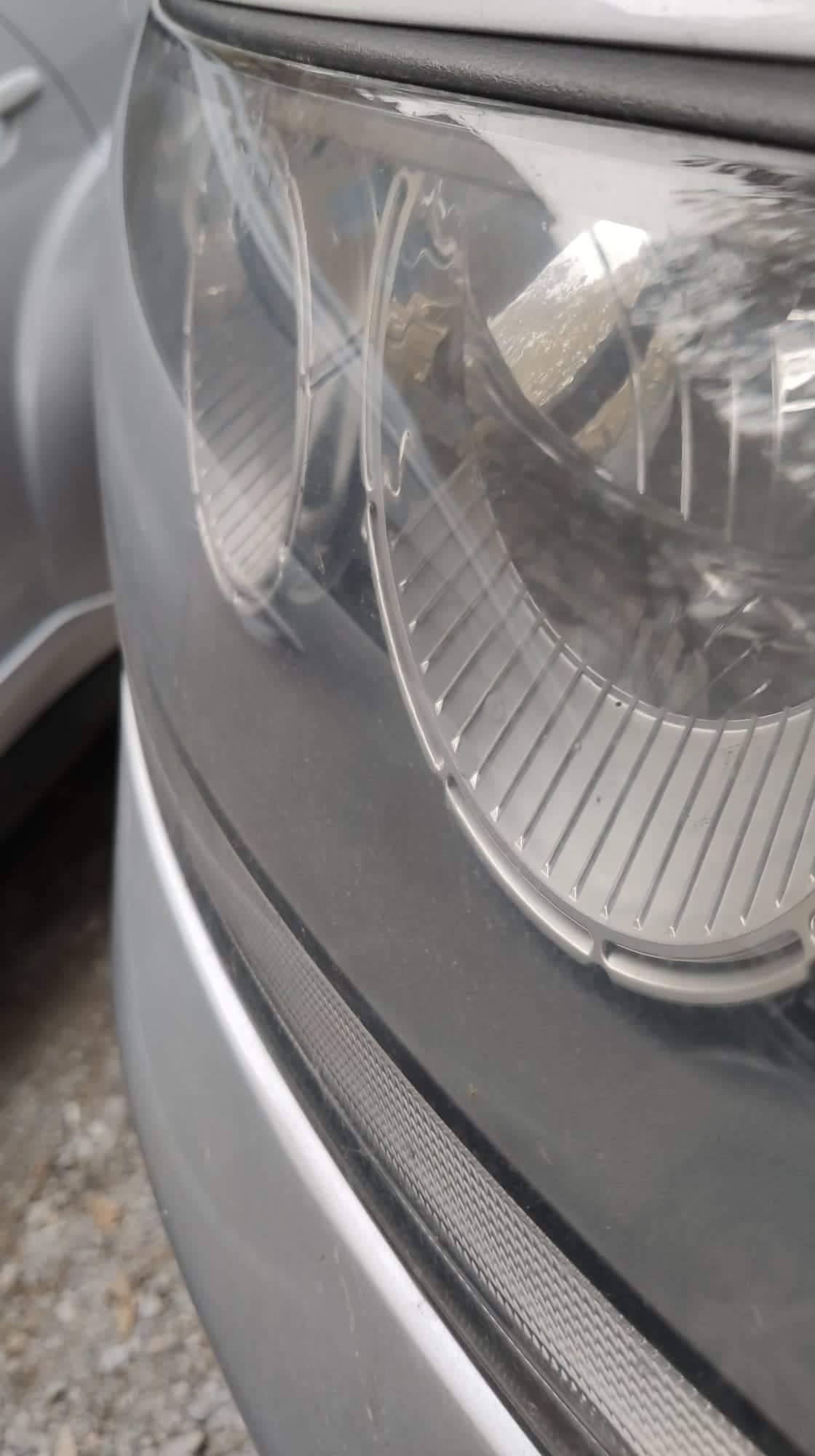

Тази паста отговаря на 3м номер 2.
На други места пише, че не трябват обороти, а натиск.
Колко време е нормално да се полира? То избистря почти веднага, но за да стане гладко?
Аз не се занимавах много, защото с едната ръка държа фара, с другата винтоверта, и като е мръсно отвътре, не виждам много добре какво става.
Само видях как от замътено, стана прозрачно, за нула време.
На колата са си моите фарове, тези ги подготвям за преработка в мазата и там ще действам по тях.
Абе отговаря ама не е същата паста.
Остави какво пише,казвам ти го от опит :-D
Трябва да стане кристал,но за да стане това трябва хубаво да е подготвен фара за пастата,т.е. да няма драскотини.
Фар се прави на колата, свалени фарове е по-трудно.
Няма как да стане на кристал според мен, защото материалът е стар.
Т.нар. микропукнатини мисля ги има в дълбочина и на този фар.

Има,правил съм в пъти по зле фарове.
miroki - майстор
Със сигурност може да стане много по-добре.
Вземи 3 м и пробвай пак.
№1 и 3.
stridata - специалист
Ако мога и аз да се включа с една технология на 3M за ексцентър шлайф (гарантирам, че още преди полирането с паста се избистря и се вижда ако е пропуснато и ако е направено стъпка по стъпка няма следи):
1.Облепваш с хартиена лепенка покрай целия фар
2.Шкурка 3M P800 до изваждането на всички петна жълтини и не много дълбоки деруги не повече от 3бр. за фар.
3.Шкурка 3M P1200 минава се абсолютно навсякъде равномерно за да извади матирането на P800 1бр. за фар.
4.Шкурка 3M P1500 минава се абсолютно навсякъде равномерно за да извади матирането на P1200 1бр. за фар.
5.Шкурка 3M Trizact 3000 минава се абсолютно навсякъде равномерно на водно тя изважда равномерна бистрота и с пастата после е детска играчка 1бр. за 5m2 ( ще стигне да финиширате фаровете на колите на съседите пред блока ви).
6.Абразивна паста 3М зелна капачка точно две капки на фар и може да се полира с каквато и да е вълна а не със скъпи гъби, една вълна на Мирка е 8-9лв.(няма нужда от сериозно търкане защото шкурките са си свършили работата)
Шкурките на 3М за разлика от всички други си отгораят на едрините и всяка следваша едрина изважда щетите от предходната. Разковничето в цялата работа е Трайзакта и зелената паста. Трайзакта изважда бистротата, а пастата освен, че полира и шлайфа!
Цената на всичко е следната 10бр. шкурки по 1,5лв., Трайзакта е 10лв. като ще го ползвате още дълго време, вълна 10лв. и нея още дълго време, и паста да речем 5лв. Демек за два фара 40лв. Фара става като заводски, слагате 3М ско фолио за 70лв. И за 55лв. на фар получавате дългогодишна защита на фаровете си.
emosms - специалист
Ако разгледаш останалата част от фара, ще видиш че не е като заводски и никога няма да стане :D.
Между другото, сега видях нови фарове за моята, по ~160 лв бр. ......
50 лв за стар фар (и то осран с лак и пълен с боклуци, иначе са по 80-100) + 50 лв консумативи, на фар, време и труд от мен, не ми изглежда добре.

emosms - специалист
От вътрешната страна дали има фабрична UV защита?
Фара е мръсен вътре, и освен почистване, чудя се какво ще стане ако се мине с кече и паста, отвътре....

Има колеги които полират и вътре,но това е при цялостна реставрация на фаровете, включва и смяна на кабели,поправка на рефлектори лупи и тн.
