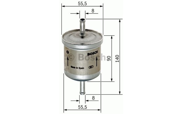

Днес си смених бензиновата помпа и ми казаха да си сменя бензиновия филтър,ама не знам къде се намира,малко помощ.
stiv1961 - майстор
miroton написа:
Легни отдолу пред задна дясна гума и ще го видиш :partyman:
miroton - майстор
Мерси,в петък ще е карам на канала,пък и спира да вали :supz:
ssmmaaa - специалист
Гледай стрелката указваща посоката на новия филтьр и си подготви 2 нови скоби за стягането. При мен бяха много изгнили,едната се счупи и смених двете.
miroton - майстор
ssmmaaa написа:
За стрелката видях още в магазина,скоби купих в повече,само филтъра е пластмасов.А като го гледах в нета беше железен,само да него чупи някои камък.
stiv1961 - майстор
На моя Опел( замина си горкия :sad: ) бях прикрепил една ламаринка хваната с два винта към прага под филтъра. Има и метални филтри
ivanovbg - майстор
Филтъра трябва да е железен, иначе ще събираш бензина по асфалта!
