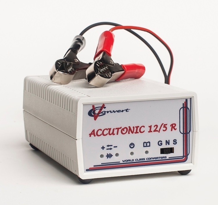

jojovr - специалист
Хайде да събудя малко темата...
Акутоник VMS 12-6 R.jpg (110.51 KиБ) Видяна 4528 пъти
http://www.akutonik.com/product-details-bg-5.html
Българско е! :respekt:
Работи перфектно и обновява стари акумулатори!
Важното е да нямат мъртва клетка! И ако им е паднало нивото на електролита да се долее дестилирана вода до норма!
Прави постоянни цикли заряд-разряд и разбива сулфата.
Изпробвал съм го на акумулатори от 44Ah до 75Ah.
За по-големи ме съмнява дали ще върши работа, но и не съм го пробвал на такива. Пък и за тях се продават по-мощни модели.
