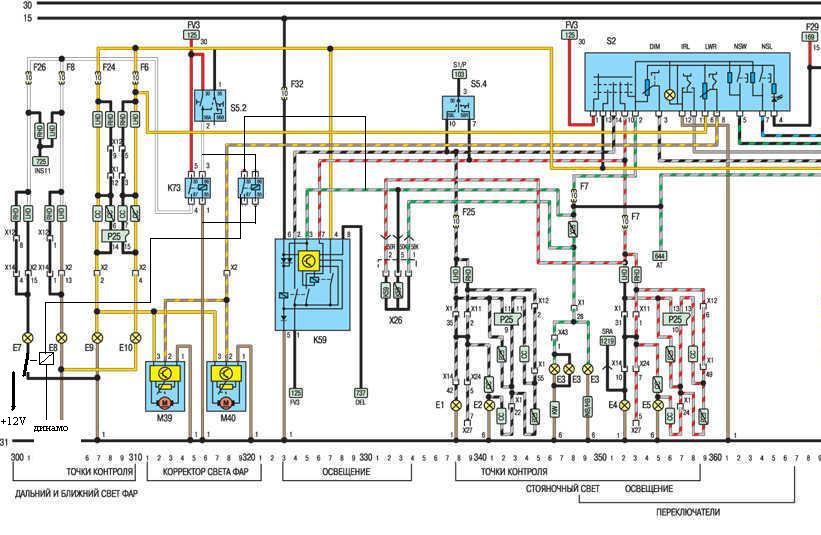

Какво става с общата точка (от която се подава +12В) на дългите, когато релето подава +12В вместо маса? През нея няма ли да се върне ток обратно към някоя верига в колата?

...обяснявам : всички коли + на дългите се подава от едно място и се разклонява през два бушона - т.е. необходимо е да прекъснеш масата на едната крушка и да и подадеш + ( през нормано отворения контакт на релето ) а, нормално затворения контакт държи масата на оригиналното и място - това е силовата верига .
а сега управляващата + на релето към възбудителната намотка на динамото ( лампата за заряд)
- на релето към габарит и си готов
обяснение надействието : при незапален двигател и подаден контакт на възбудителната намотка има - (през нея към маса) а на другия край има маса през крушките на габаритите .
двигателя се пали и динамото почва да зарежда -> на възбудителната има + , а масата пак си през габаритните крушки и релето сработва ...
ако по време на работа на двигателя се включат габаритите ( те винаги са първа степен на ключа на фаровете ) то на намотката на релето се получават два + и то гасне възстановявайки оригиналната маса ...
ми това е ...
приемам критики и поздравления под формата на Бира
О.К.,Duke,съгласен съм напълно, ако става въпрос за крушки H7, т. е. когато дългите и късите са отделни крушки. Какво правим при крушки H4 - получава се двете дълги последователно и паралелно на тях двете къси пак последователно... Май може да стане с един 10 амперов диод във веригата на едната къса светлина...
P.S. Сега се сещам друго - какво става с + на възбудителната намотка, след като поработи двигателя и акумулатора се зареди? Май няма да стане... :(
Duke_BG - специалист
sstefanov написа:
не няма защото когато превключиш ключа за фаровете на габарити схемата ще се върне в оригиналното си състояние , но си прав че може да стане инфекция ако използваш "светкавицата" ще се наложи да се посади още едно реле към светкавицата защото иначе подадеш ли "светкавица" единия фар ще светне на макс а другия ще угасне - т.е. ще стане "намигане" :)

Ето ти схема на вектра А от 1989 година .... с H4 крушки
там ще стане с две релета по същия начин само че ще прекъснеш двата плюса към крушките като на единия подаваш "+" а на другия "-"...
обърни внимание на К59 - това е оригиналното реле за дневни светлини ..
като се сещаш за възбудителната намотка сети се като ти зареди акумулатора светва ли ти лампата за заряд ??
лампата за заряда на акумулатора получава + на контакт а минуса си го взима от възбудителната намотка
такааа измислих как да премахнем бъга с "намигането" :
паралелно на намотката на релето дългите се свързва още едно реле с най-малко един нормално затворен контакт през който се прекарва управлението на другото реле - така при сеткавицата едновременно с подаване на + към дългите се възстановява заводската система.
ето преработената схема :
а за схемата за H4 трябва да има и предпазител на входящия + ,
още едно реле по същия начин паралелно на релето за дълги, и спиращо другите две релета - там "светкавицата" няма да има никакъв ефект без третото реле ...
