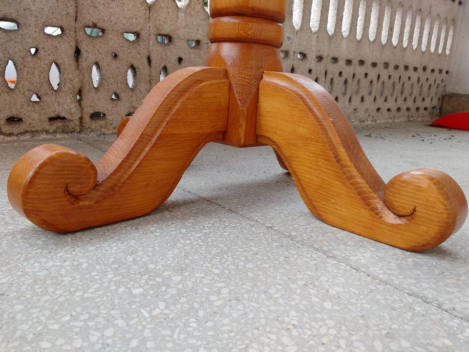

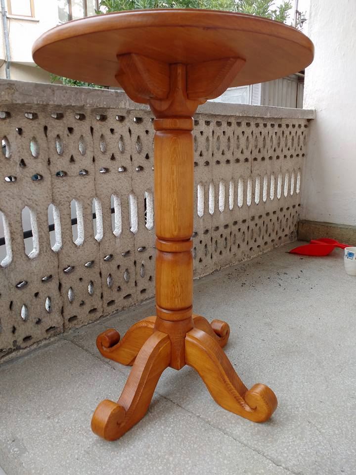

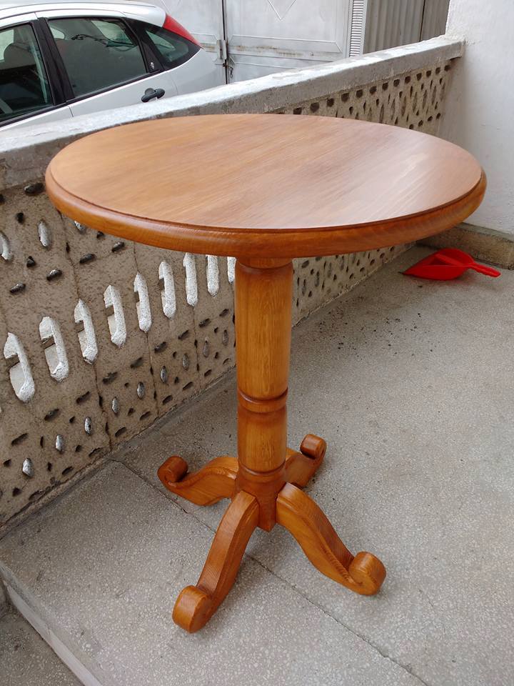

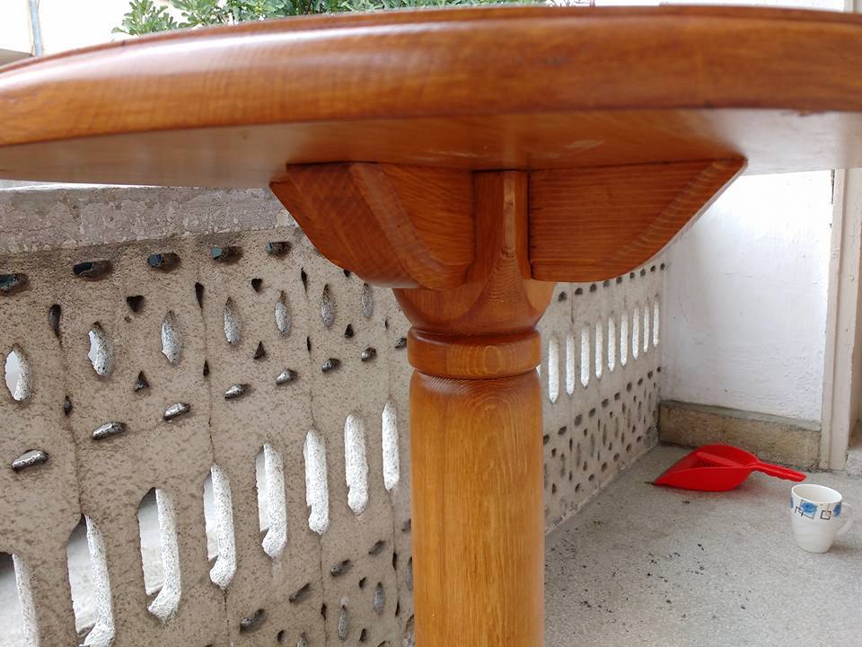

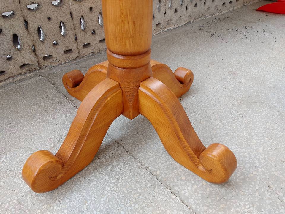

vbwooddesign
- напреднал
- Мнения: 21
Здравейте, на снимките споделям моя опит с масичките с един крак. Правих една маса за кафе, с диаметър на плота - 50 см. Крачето мисля, че е 9 см диам. а краката му образуват малко по-малък диаметър от този на плота, за да стои стабилно. Отгоре захващането за плота също е от четирите страни с едни опори. Масата стана много стабилна. Краката отдолу са захванати за овалния крак със сглобка чеп с долап. Опорите на плота са с букови дибли - 8 мм. и за крачето и за плота - по 2,3 броя на няколко см разстояние. Мисля, че и по-голяма маса да е, пак трябва отдолу основата, която стъпва на земята да е с диаметър (или дължини, ако е друга многоъгълна форма) близък до този на плота.

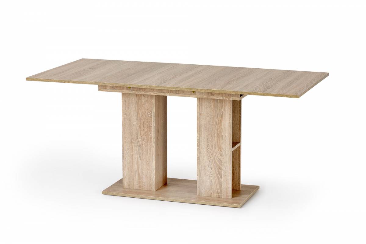

пон ное 26, 2018 9:41 pmpetarsg написа: Масата е като тази от снимката .Дали ще е достатъчно надеждно да закрепят основата към краката само с евровинтове?Плота който няма да се разтяга как да закрепят за краката?С евровинтове мисля, че ще е добре, но няма да е лошо в добавка да се сложат дървени диблички, за по-голяма здравина. Плотът трябва да се измисли някак си с тези, перпендикулярните летвички да се захване с винтове и пак с дибли. Мое мнение е, че на диблите е хубаво да се сложи и лепило за дърво и ще стане здраво. Ако масата я правиш от дърво, а не от пдч, може да се измислят много варианти за сглобки, освен с дибли, може и с по-големи парчета дърво да се слепва плотът за поддържащите перпендикулярни летви, а може и самите летви да се направят профилирани тип ламперия и да се сглобят в издълбан канал на плота с лепило. За плоскостите - винтове и дибли.
vbwooddesign
- напреднал
- Мнения: 21
Може да се укрепи плота и краката с метален ъгъл, но мисля, че няма да е нужно чак толкова укрепване. Все пак като си я сглобиш, работата ще покаже дали има нужда от такива ъгли. Ако ти се струва, че с дибли и винтове няма да е достатъчни, сложи и по някое г - образно метално парче.
