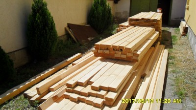

Колеги така ме награби тоя лек строеж че в последния момент се сещам че утре като ми докарат гредите ще трябва да ги мина малко с рендето и да ги обработя с нещо преди да ги монтирам на покрива. Дайте идея с какво да ги обработя да не ги ядат червяци и да се запазят с времето, над тях покрива ще е сандвич панел, дъски няма да има, дирекно върху гредите и гредите ще са видими. Затова моля да ме светнете с какво да ги мина първом и после да ги лакирвам или има лак дето върши всичко заедно и направо с него :)

От два дни и аз съм на такава вълна. Импрегнирам 6м3
Използвам Бохемит. За мен отличен препарат, които съм го тествал във времето.

Мерси колега, а да те питам само с него ли минаваш дървото или след него и лакираш ? аз не се натискам да лакирам за тези покривни греди ми е достатъчно само да ги спася да не ги ядат бубите, естетика не търся.
шоп - майстор
Пръскам ги само две ръце с лозарската пръскачка. Нищо повече! Това са ребра и двойна скара под метални керемиди за покрив. Не се виждат.
Има и кафяв Бохемит, но е с 10 лв по-скъп за туба концентрат от 5л.

Хахахах. БОХЕМИТ ОПТИМАЛ е само за импрегнация, не е финиш. Не се обича с водата и директното слънце. За буби и гъби е добър!
