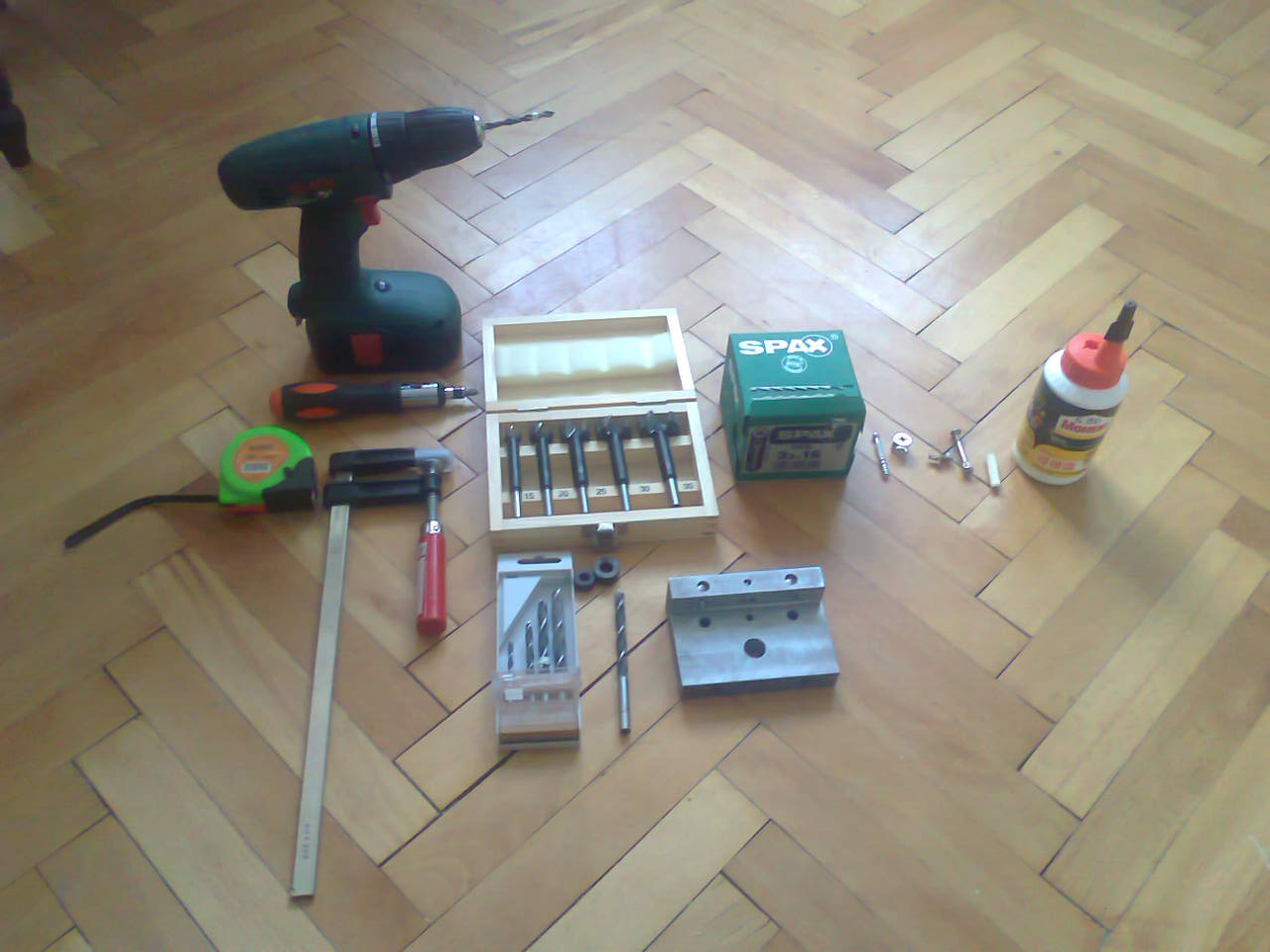

инструменти и материали
плюс строителен надзор - един брой куче, снимка липсва - заплаши ме със съд :)
работно помещение - кухнята
работна маса - кухненската

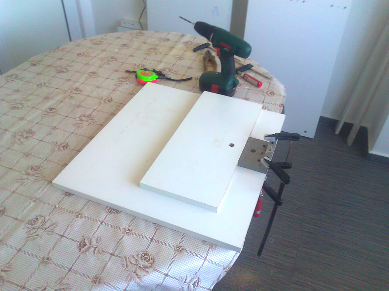

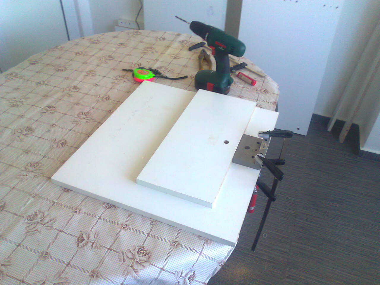

снимки от процеса на разпробиване - няма, но и надали са интересни

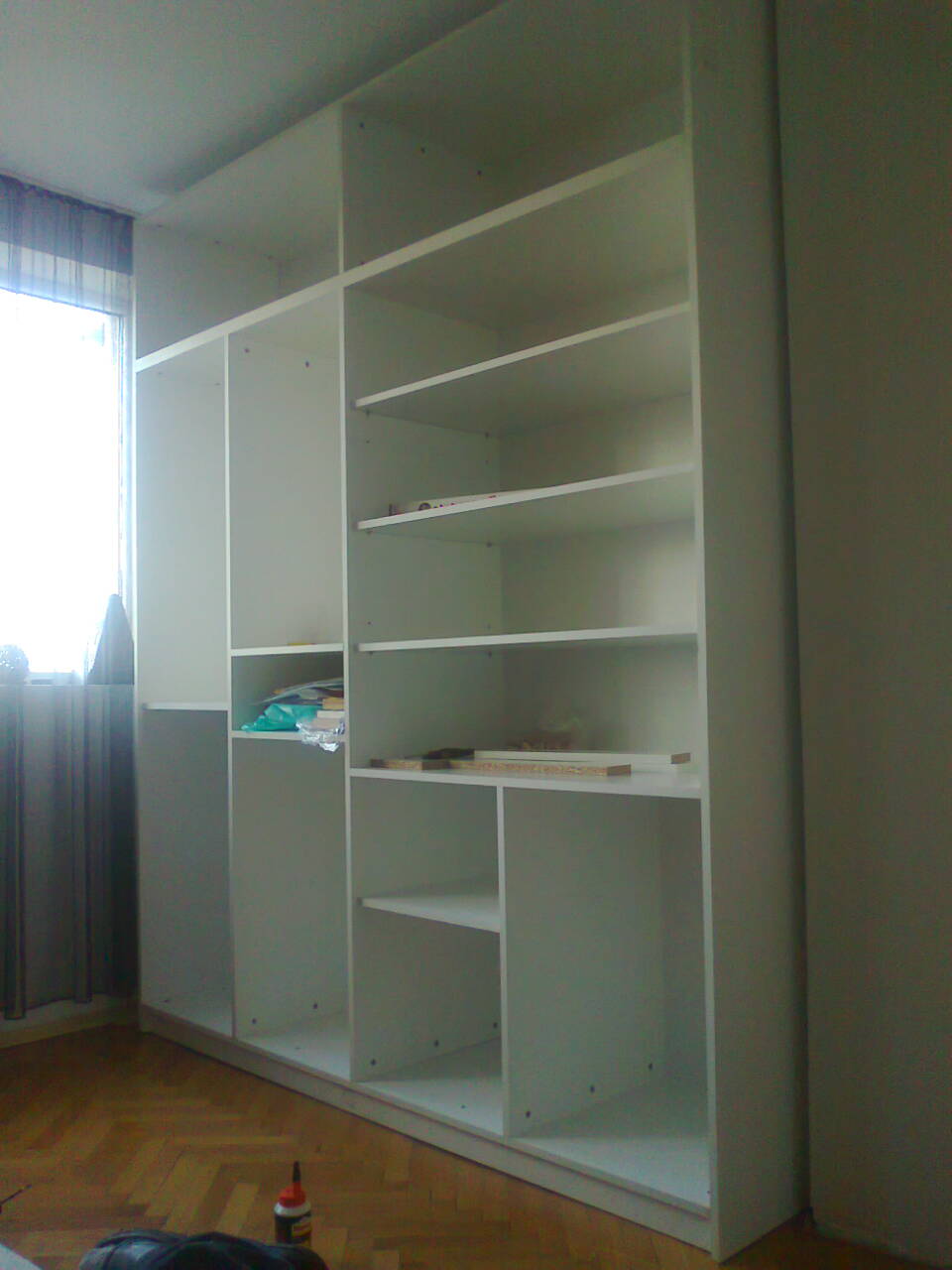

ето и крайният до момента резултат
голямо пробиване, голямо чудо падна :)
че и напасване след това - уж сам си бях мислил шаблона, ама повечето пъти все имаше разминаване с по поне половин милиметър, та....напасвай отворите с шаблона :)
с тия дълбочинни ограничители не можах да се оправя, само с този на фрезера почти нямаше проблем. резултатът - тук таме лееееееко се вижда къде е бил центърът на бургията
някои отвори за минификса малко по дълбоки станаха, от колкото трябва. не знам дали е фатално това, или не, ама - може да се коригира като се подложи една шайба вътре
гърбът го захванах с винтове (без шайби за гръб - такива така и не намерих). винтовете - видях, че в една тема се препоръчват spax, за това и издирих такива. е....май от страх ги взех малко късички 3.5х16, има ли нужда да ги сменям?
голям зор беше слагането - понеже го слагах сам се наложи да сваля гардероба на земята, и така
то и монтирането на самия гардероб така беше
другото непредвидено - гардеробът беше предназначен за другата страна, но.....жената каза - тука ще е. яд ме е сега, защото ако знаех щях да пробвам да го направя на два модула с различни дълбочини, за да не се бие с прозореца, но....сега ще се обръща посоката на отваряне на прозореца :) друг въпрос, че ми обърка подредбата на цялата стая, но....смея ли да кажа нещо :)
и още един въпрос - при хващането на гърба,поради недоглеждане на ролетката, с около сантиметър нагоре съм закачил пдчто не в средата, а в края. резултатът - поотчупено парченце...доколко пречи това, и може ли някак си да се коригира?

Аз не виждам снимка на готовият гардероб, само на заготовките. Умишлено ли е това или просто не си го снимал ?
danini - напреднал
явно заглавието е подвеждащо, извинявам се за което
готов е само корпусът, или както там се казва...идеята беше да видя с него дали ще се справя
следващ етап са чекмеджета, лостове, врати - тепърва предстои да бъдат избирани/сглобявани/монтирани
може би съм започнал отзад напред, но...според мен е плюс, защото имам време за нови идеи откъм визия и функционалност на готовия "продукт" (освен ако не иде за боклука :) )
