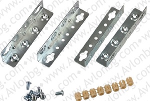

Опитах се да поровя за крепежни планки, но открих само тези.
Оказват се доста остри ъгли (изглед "А' и стандартната сглоба (снимка 1), която влиза чрез приплъзване -- може да отчупи трески от ръба (имал съм такава спалня със царги под прав ъгъл и имаше триене с дървото при сглабяне/разглябяне).

Може би този вид - с винтове ще е по-стабилен и щадящ. От какво зависи луфта, може ли да се обере или е въпрос на късмет и точност - как ще пробиеш отворите (там няма много място за проба-грешка). Има ли такъв механизъм, който обтяга сглобгата, обира луфта?!
NB. Дървото е меко и следва да са повече крепежните елементи (рапиди).

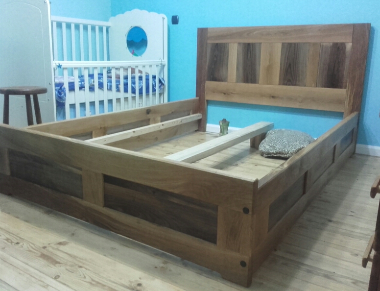

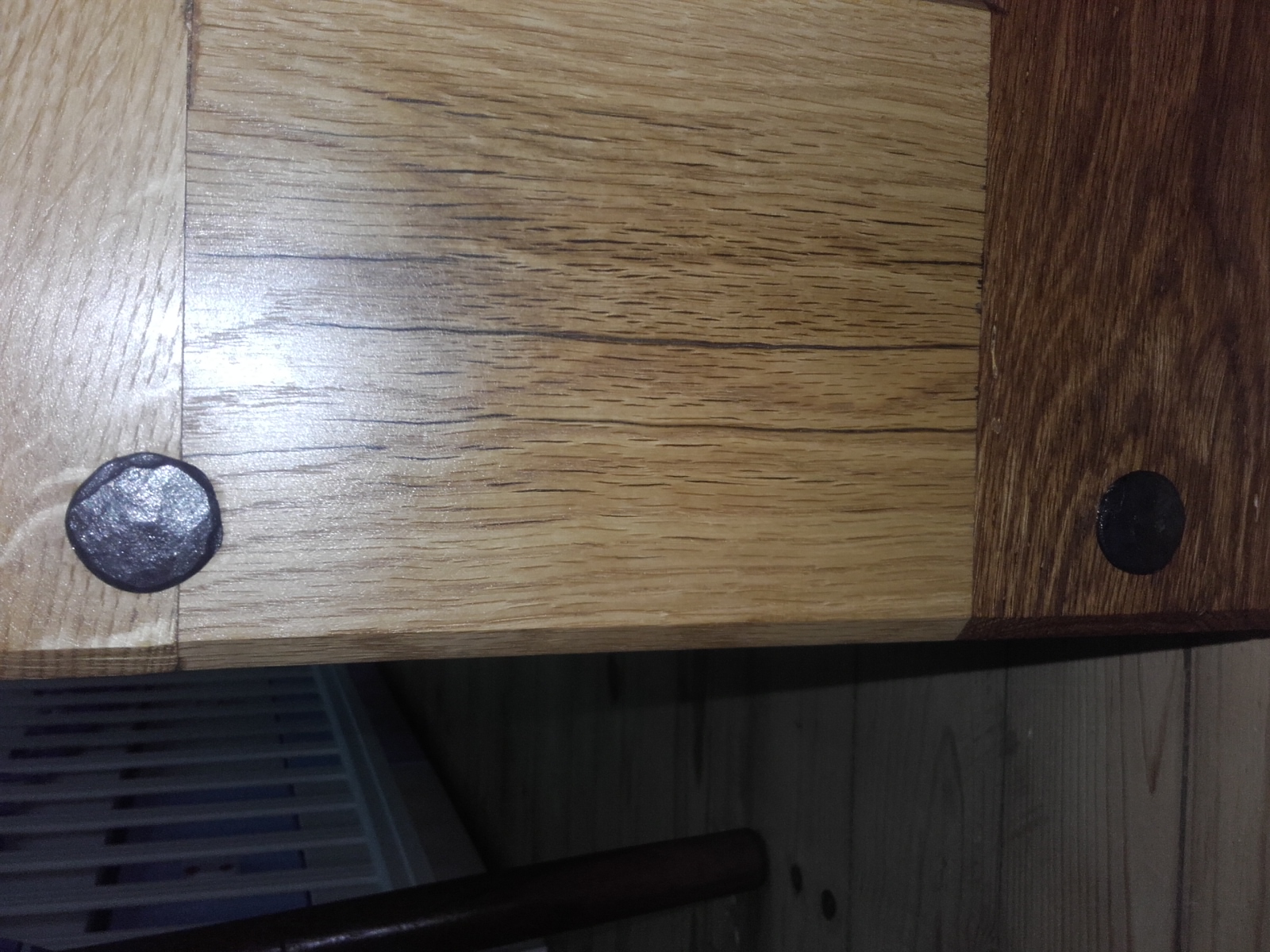

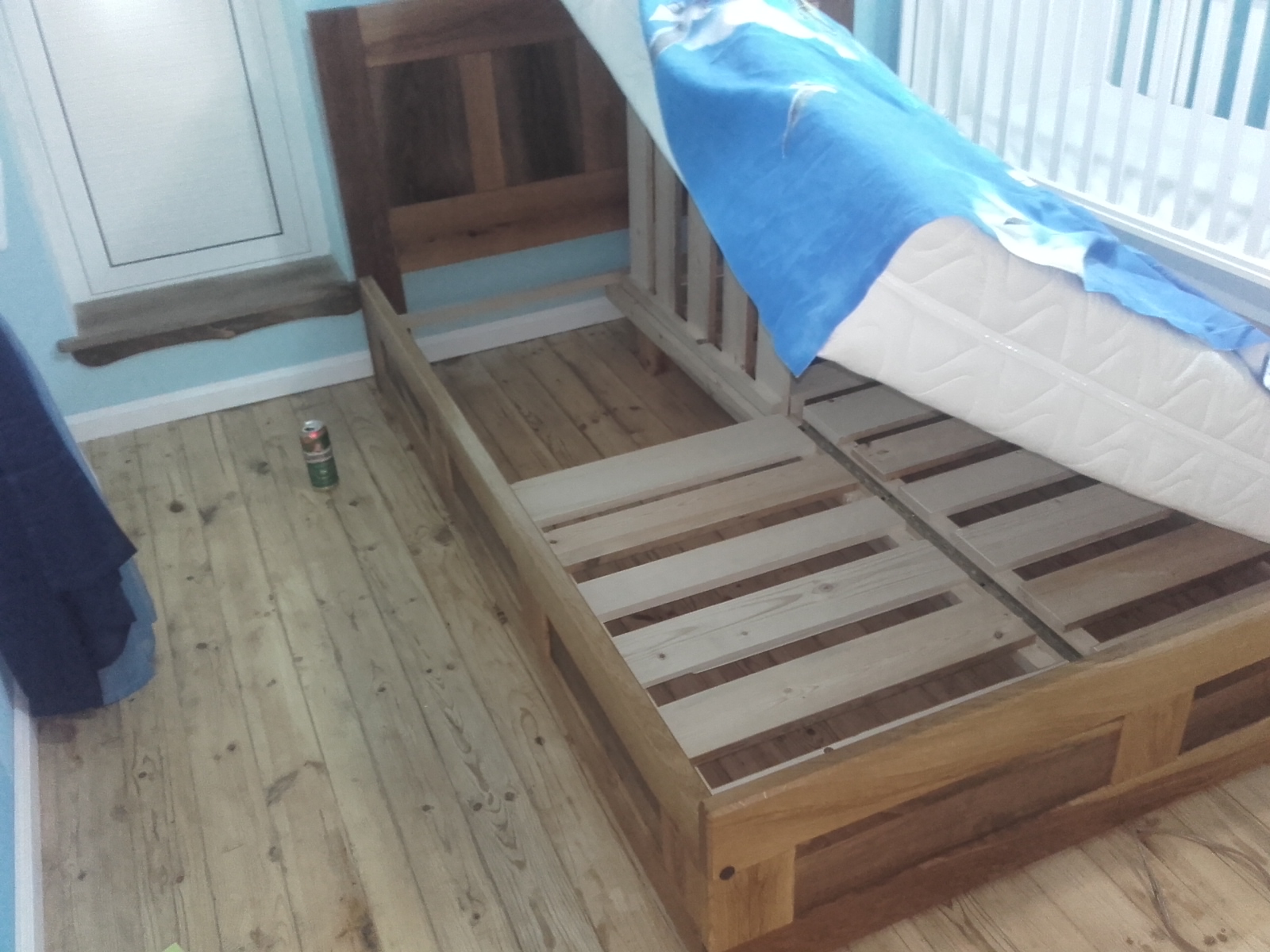

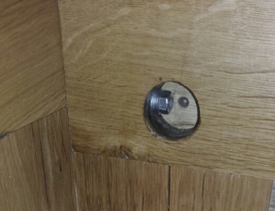

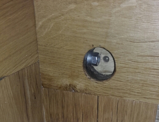

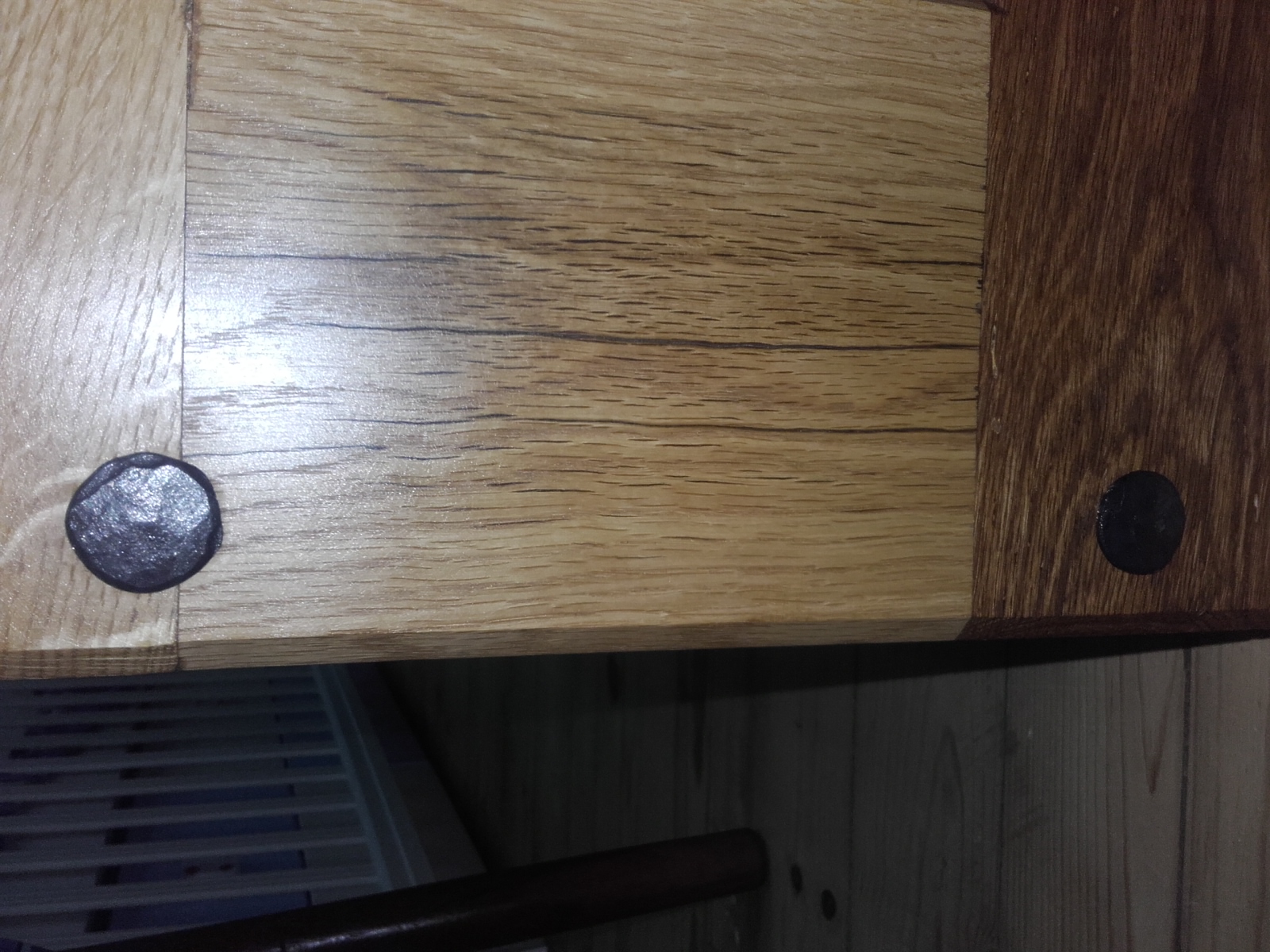

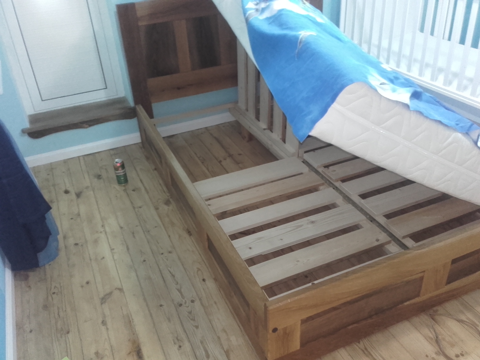

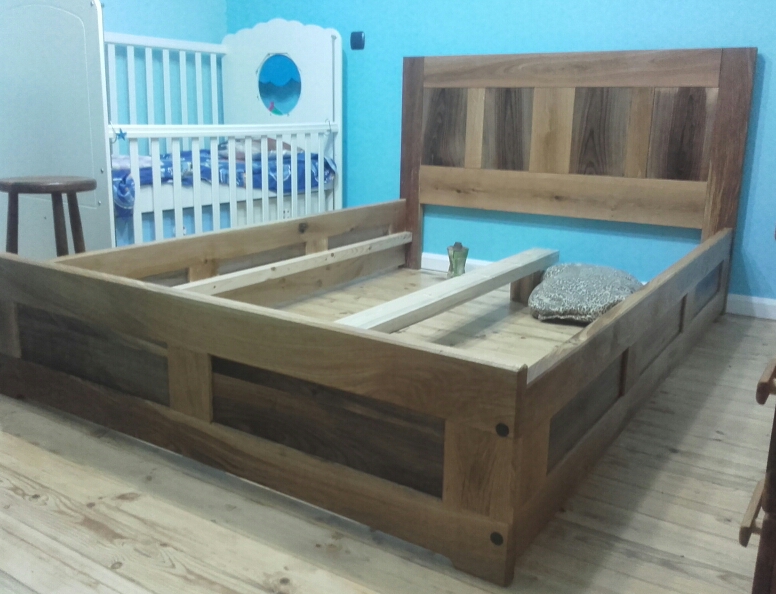

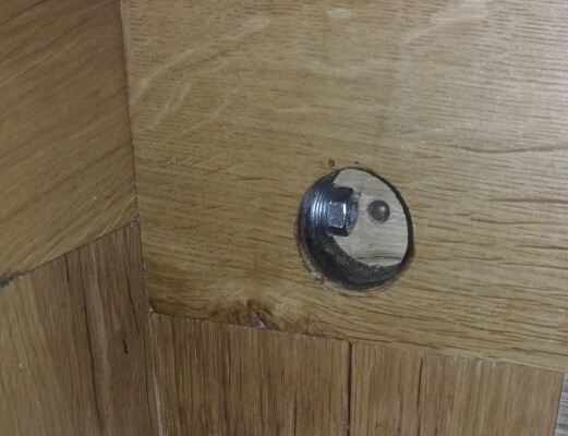

Моята я правих с коларски болтове 2х10мм и 3 дибли10 бутам и я въртя из стаята няма никаво усукване.Няма никакъв проблем с наклонената задна табла.И това че ще ти излезне в,, пъти'' по-евтино незнам как ще стане моята че купувам само талпите ми итиде над 400 с дъб и орех де.Модела който си харесал за 250 няма смисъл да даваш същия по поръчка на дърводелец защото няма да е по-евтино.
