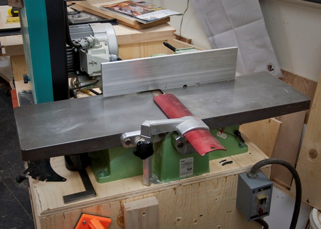

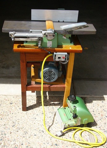

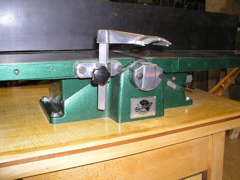

Аха нещо такова - абрихт, който може да работи и като щрайхму.Машина, произведена 80-те години, швейцарска, марка INCA, модел за Европа 343.132, американски индекс 410.Не е голяма, плотовете са 760 мм, но рендосва 200 мм с максимална стружка 5 мм. :-D Като за мен идеално.Всичко е масивен лят твърд алуминий.За качеството ще кажа само една дума - швейцарско.Никакви луфтове в подвижните части, отклонения в равнините и други подобни.Машината е в идеално състояние.Пуснах я за проба.Няма биене на вала, няма виене на лагери, лагерите са в идеално състояние.Ето няколко снимки от нет-а, как изглежда.На едната снимка се вижда една гърбава коруба.Това се слага на подвижния плот и машината работи като щрайхмус.Машината е с такава фабрична маса от БУК, като на снимката.Двигателя, както се вижда е изнесен и много лесно се сменя или ремонтира.Предпазителя е два варианта, моята е с варианта като на първата и третата снимка.Към машината има и 12 ножа резерва.По-подробно ревю, след като се позанимая с нея.Ето сервизното - http://imgur.com/a/sbYU5 .Оказа се, че тази марка машини, преди производството да отиде във Франция 90-те години, продали са явно на французите и марката и технологията и производството, са легенда в Щатите и Канада.

Да ти честитя новата придобивка. Машината е много добра, мяркал съм тази марка по английския Ибей. :partyman:

Браво това е истинска легенда!

Доволен съм и аз от покупката :partyman: .Взех я за 360 лева.Като я стегна, ще има да хвърчи талаш, че и много даже.Този въпрос също е решен интересно - корпуса на машината е кух.В масата отдолу има отвор и стружките направо падат долу.Един чувал може да режи нещата.Може да се направи конструкция и да се включи аспирация.По избор на клиента :lol:
