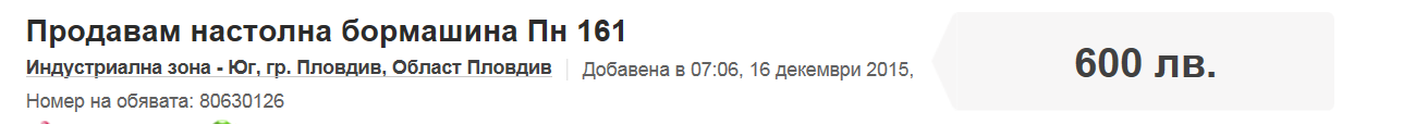

А аз още си търся настолна бормашина ПН 161 и не мога да си намеря
profesionalist_wood
- Мнения: 4860
nikolson написа:Ходих при тоя. То не беше луфтове,липсва щепсела,няма ключ за включване на машината отстрани,няма ръчка...сякаш е докаран от фронта в Сирия и отказва да се пазари за бракмата от 1984гprofesionalist_wood написа:А аз още си търся настолна бормашина ПН 161 и не мога да си намеряМоже би не търсиш правилно.Прикачен файл:ПН161.PNG
ZEDYCUS
- Мнения: 3105
В Пловдив има още две, една в Коматево и една в Индустриална зона север(тя си заслужава, но 690лв) другата в Коматево е зле и тя, няма оригинални шайби и двигателя не е двускоростен(има и луфт в лагерите). Аз се отказах да взимам такава, дори не се пазарих, гаража ми е мноооооого малък. Докопах една от Бургас монофазна с 12 скорости SEALEY-500вата, по малка и компактна, но и тя си има кусурите. Нови дръжки трябват, луфт има в ръчката за повдигане на масата и почистване на ръждата.
ky-kyy
- Мнения: 2078
Ето, още една http://olx.bg/ad/prodavam-bormashina-ID ... 4b2d522f4a
