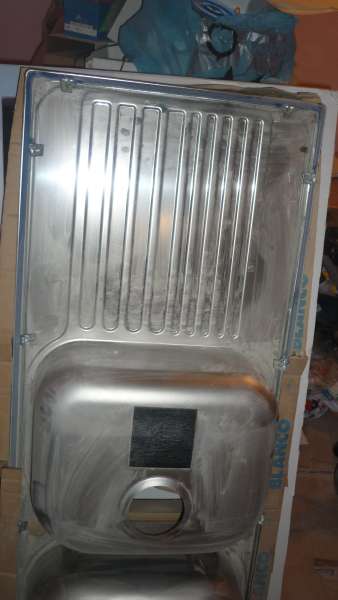

Не знам каква е като производство, под марката Бланко я купих ...
http://www.blanco.co.uk/products/sink/b ... o8scompact
Та как да режа плота?

colyo
- Мнения: 835
Дългата част с мивката я пусни до края, за да не я снаждаш под мивката, а за котлоните, късо парче. Бланко е немска фирма, но къде е пресована ламарината.......не знам. Ако не можеш да я върнеш, слагай я , иначе второто корито ти е напълно излишна и само ти изяжда свободно пространство на плота. Като се завъртиш един - два пъти да си нарежеш доматите ще усетиш какво ГСП си направил.

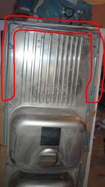

Ето я мивката. Как се действа с тези щипки? Чудя се, каво би станало, ако изрежа борда както съм означил по схемата? Има наклон около 3 мм по дължината на отцедкина ...

colyo
- Мнения: 835
...........ще съсипеш хубавата мивка. Много е хубава мивката , но не е за тази тясна кухня. Плота се изрязва и под отцедника. С тези скоби се захваща мивката за плота, като преди това под ръба се пълни със силикон за всеки случай. В комплектите дават уплътнение от порест полистирол, но аз лично не му вярвам много, а и след време се кашва.

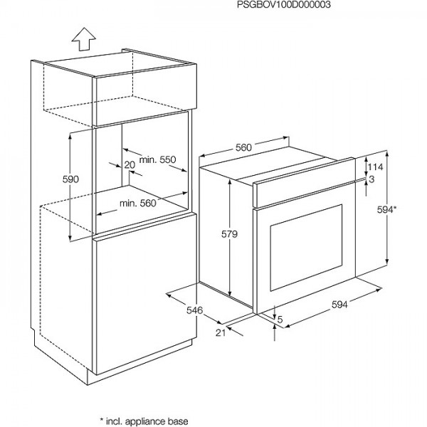

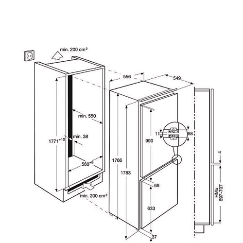

Ей това е схемата за вграждане на хладилника. Вътре, между страниците е 560-568. При 568 (максималното) + 9 +18 (страници по 18, едната покрит кант, другата полупокрит) - 2 ( за фугата между вратичките) става:
568+9+18-2 = 593 ширина на вратата. Вярна ли ми е сметката? От друга страна фурната ми е 594. И се обърквам. Каква ширина на вратичките да избера? Чудя се не толкова заради миливетъра разлика, а защото предполагам, че тия размери са стандартизирани и не би трябвало да има разлика даже от милиметър. Което ме навежда на мисълта за моя грешка.
Сега са ми на зор вратичките, искам да ги пусна, че Коледните празници чукат на вратата и фирмите излизат в почивка.

Разгледах доста схеми за вграждане на хладилници с размери, близки до моя. Някои дават вътрешен размер на шкафа 560, други 560-570, трети мин. 560, четвърти точно 560. Каква е логиката, като се вгражда хладилник, как се хваща вратата на хладилника към вратата на шкафа? Нещо не схващам.
