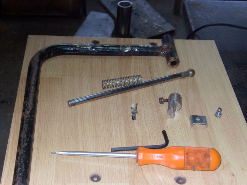

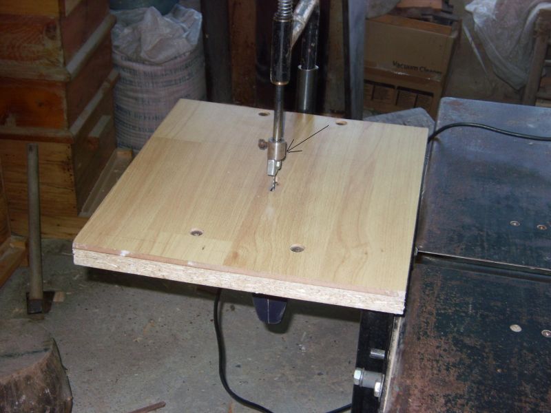

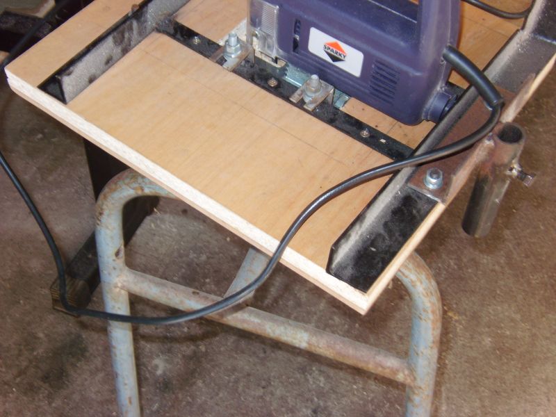

Eто снимките
Където съм посочил със стрелката от там се изважда ножа.Можеби най добрия вариант е да си купиш копирен трион както на alata_69

asenov_h поздравления
хареса ми твоето изобретение и сум сигурен че е много удобно за по дебели матеряли
имам само 1 въпрос:
не е ли много шумно зегето?
Може би не ти харесва марката ?Чесно казано освен шума и е малко дървено, но пък се свиква. Все пак препоръчвам /според мен колеги/ да си купите оригинално, а що се отнася до марката -аз не съм от най големите и любители , но пък в някои отношения е много корава.

изобщо не се притеснявай за марката
аз имах зеге елтос но му изгоря ротора,в сервиза ми искаха 70 лв. да го оправят. Аз им го подарих и си купих от един пазар зеге за 20 лв.(втора ръка) до ден днешен машинката не е спряла а това са вече 7 години.
А забравих да кажа че зегето нямаше марка нито етикет с тех. данни

Колега, asenov_h, не разбрах кое е дървено. Зегето или приспособлението? А ножчето ти се вади, защото ползваш ножче за зеге, а не такова, каквото съм показал. Иначе си се справил много добре, поздравления!
