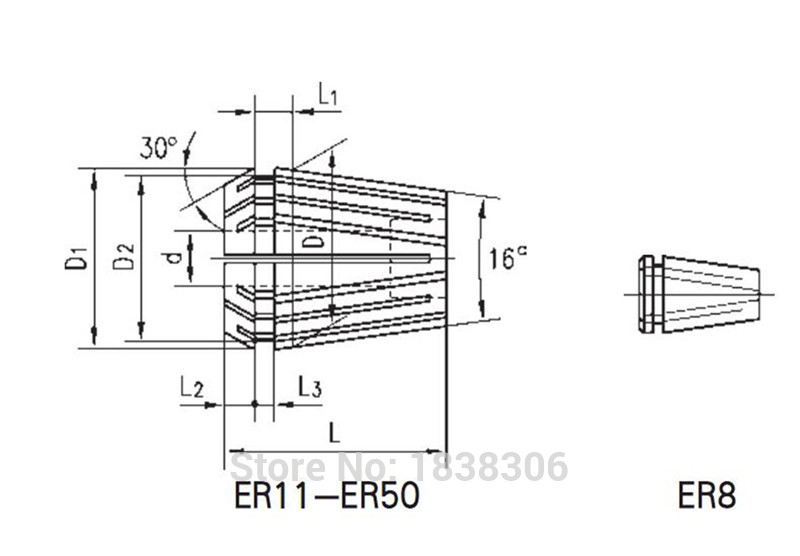

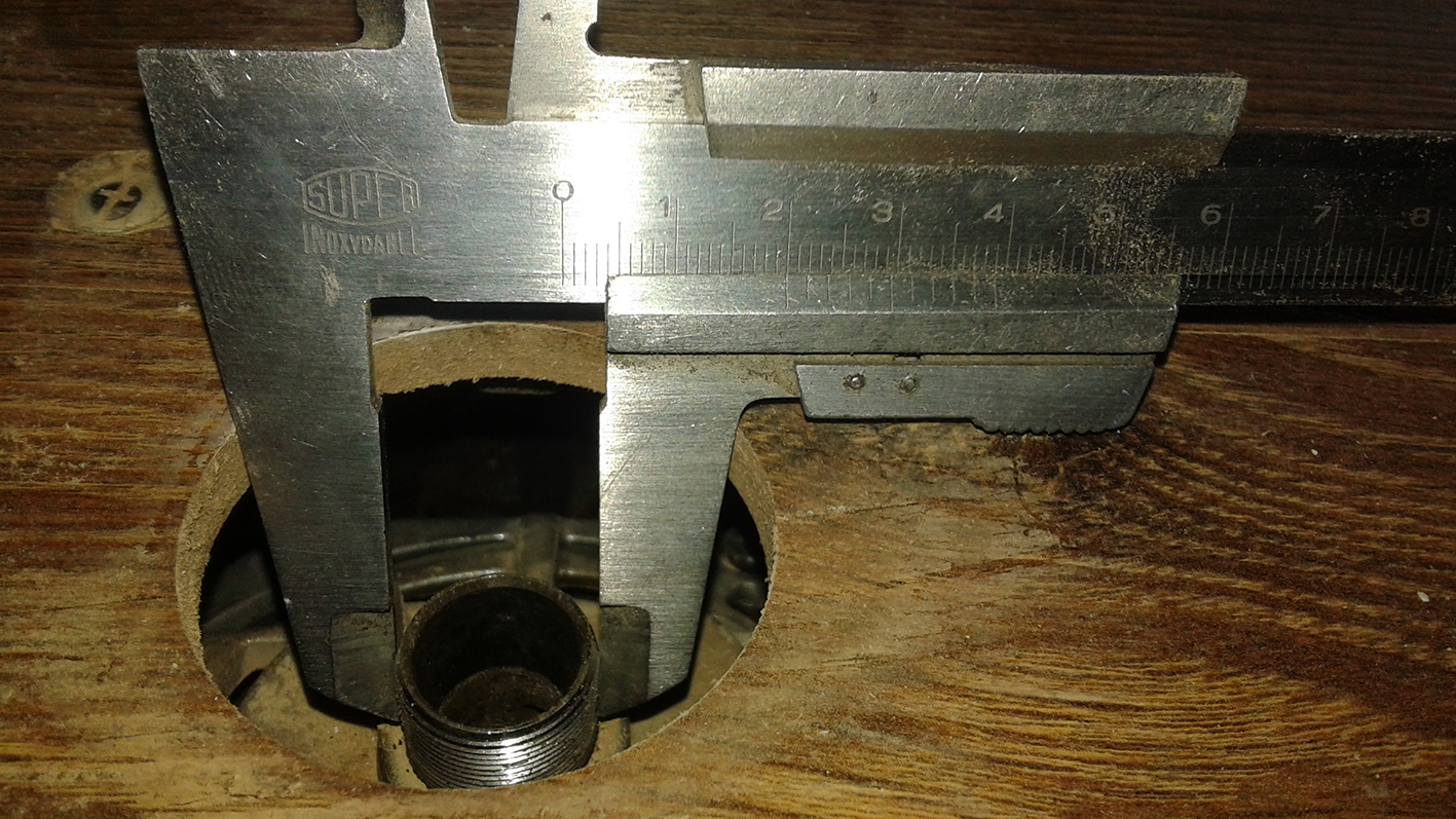

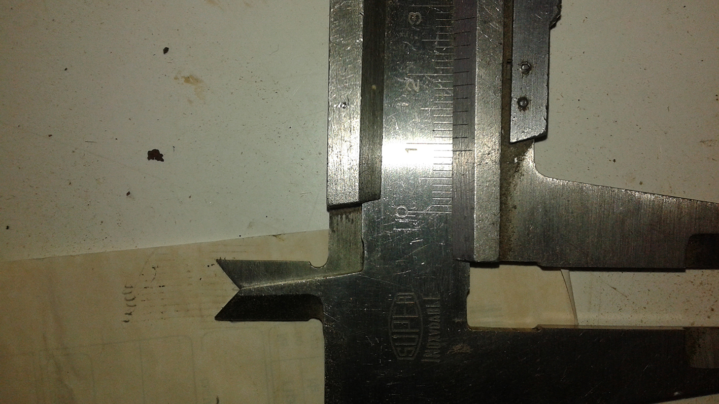

Гайки при китайците бол. Мъка са ми цангите че си направих само милиметрови 5, 6 и 8 милиметра. И само една 1/2''. Мога да преправя тази 5 мм но предпочитам да я запазя. Един път ми се наложи да дялам алуминий с палцова фреза и стана много добре. А и като нямаше от къде да гледам ги направих без да излизат през гайката и да има канал за зегерка. Та сега ми запецват и някой път зор изваждам фрезера нищо че от долу има пружина.

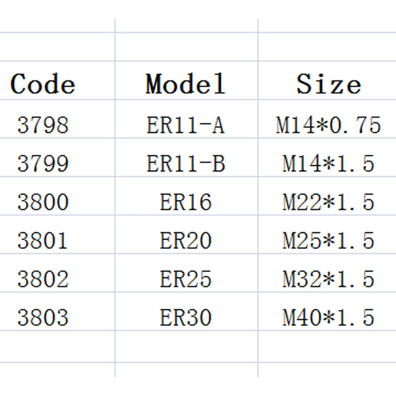

А ей такива гайки колкото искаш. При мен по спомени резбата беше по 1,5 та тези вероятно ще ми станат. Отделно много ми се струва че и ъгъла на цангите е същия. Бе въртят ми се някакви шантави мисли в главата че ако трябва ще разстържа държача пък ако трябва ще го сменя целия с такъв щот ми писна от тези дърводелски изгъзеци. Реално гайка комплект с цанга ще ми стъпи на една трета от цената на тази които искат за оригинална дърварска.
Ако от големите машини на Спаркито съвпадат няма да се занимавам с глупости. Ще си допълня комплекта. Но ако ли не оривам всичките и си преправям машината.Ако не стане със престъргване купувам държач и го сменям.
Ей ги и размерите на гайките.
Тези ми попаднаха първи но вероятно ще се намерят и със стъпка по 1.

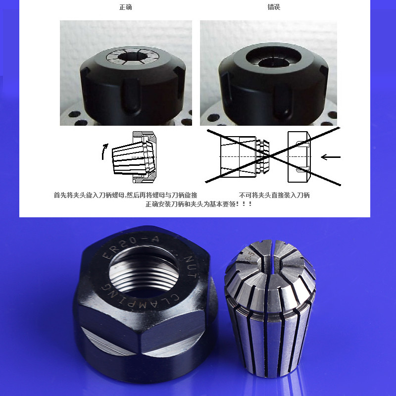

А ето и ъглите на конуса на цангите.
И най важното тези цанги са с голям толеранс на захващането при идеално запазване на съосието. Тоест на една и съща цанга мога да хвана 6 мм фрезер но също и 6,35 ( 1/4") И да не забравя една такава цанга струва около 2,50 лв. по сегашния курс.

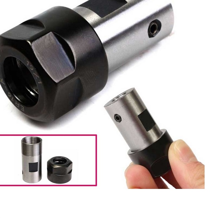

И за да ме разберете какво обяснявам ето какво представлява държача.
мммм.jpg (83.3 KиБ) Видяна 2757 пъти Те това барабар с гайката струва около $8. И преценете дали си заслужава да се робува на измислени дърводелски стандарти за гайки цанги, че и фрезери. Защото много от тези за металообработка прекрасно могат да се справят както с дърво така и с пластмаси и алуминий.

Честно казано не бях обърнал конкретно внимание че ER 16 е до 10мм. Просто нахвърлях идеята с какво може да се подмени. А и 3 мм горница са нищо при условие че разстоянието между водачите на фрезата е поне 60-70мм. Казвам го по памет защото нямам машина пред мен. Като се поосвободя ще е заема сериозно с въпроса и ще дам конкретен отговор кое и как. Но все пак очаквам някой да каже какви са размерите на цангите на голямата машина на Спарки.

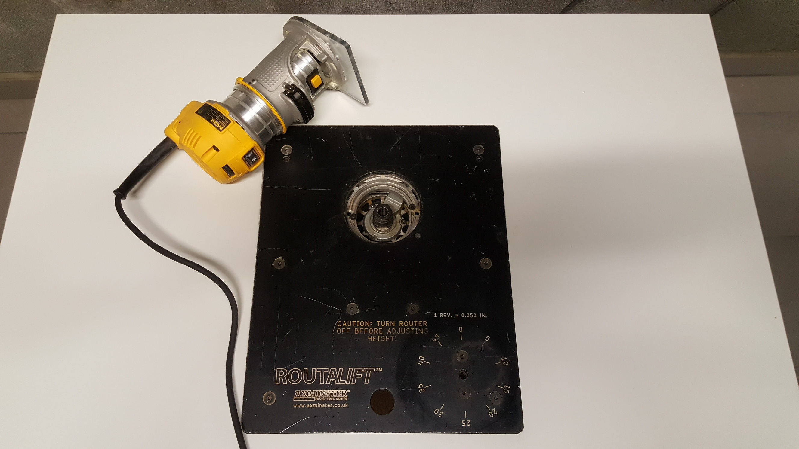

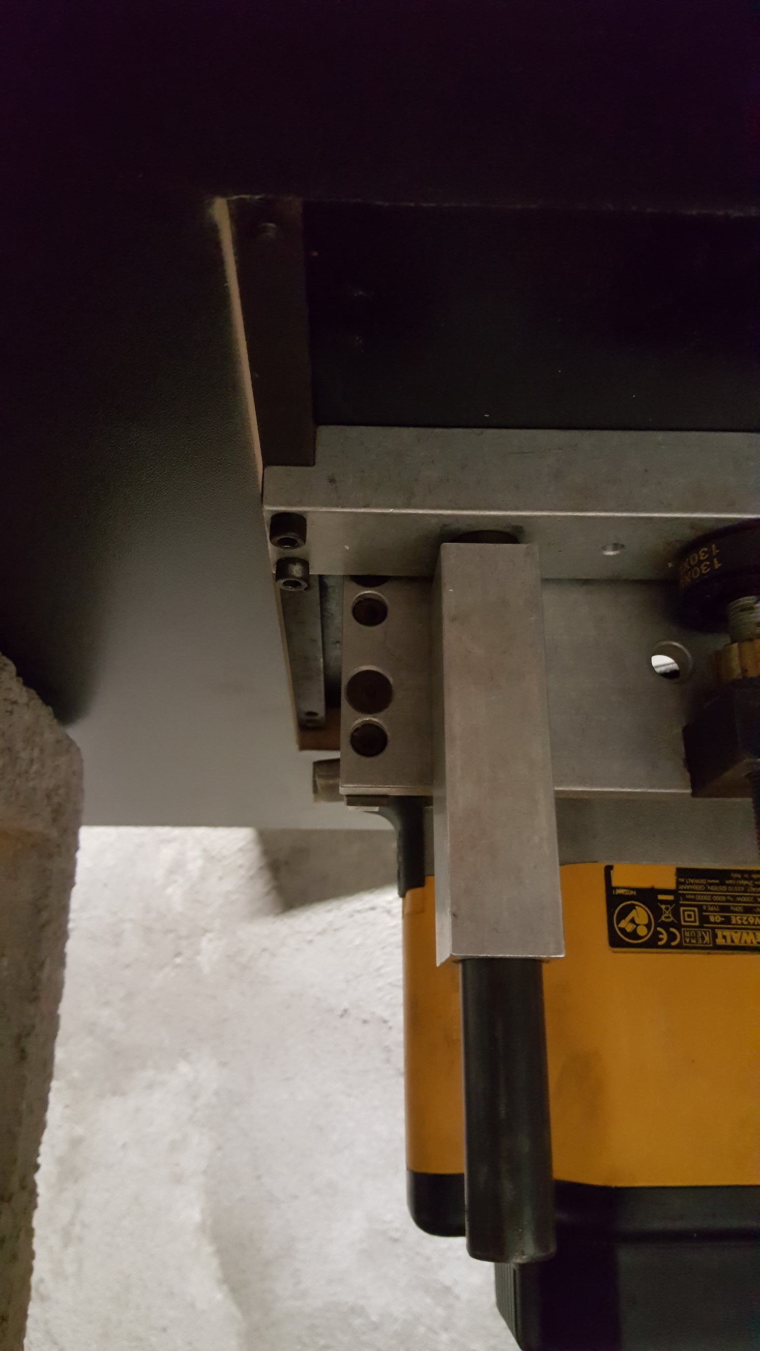

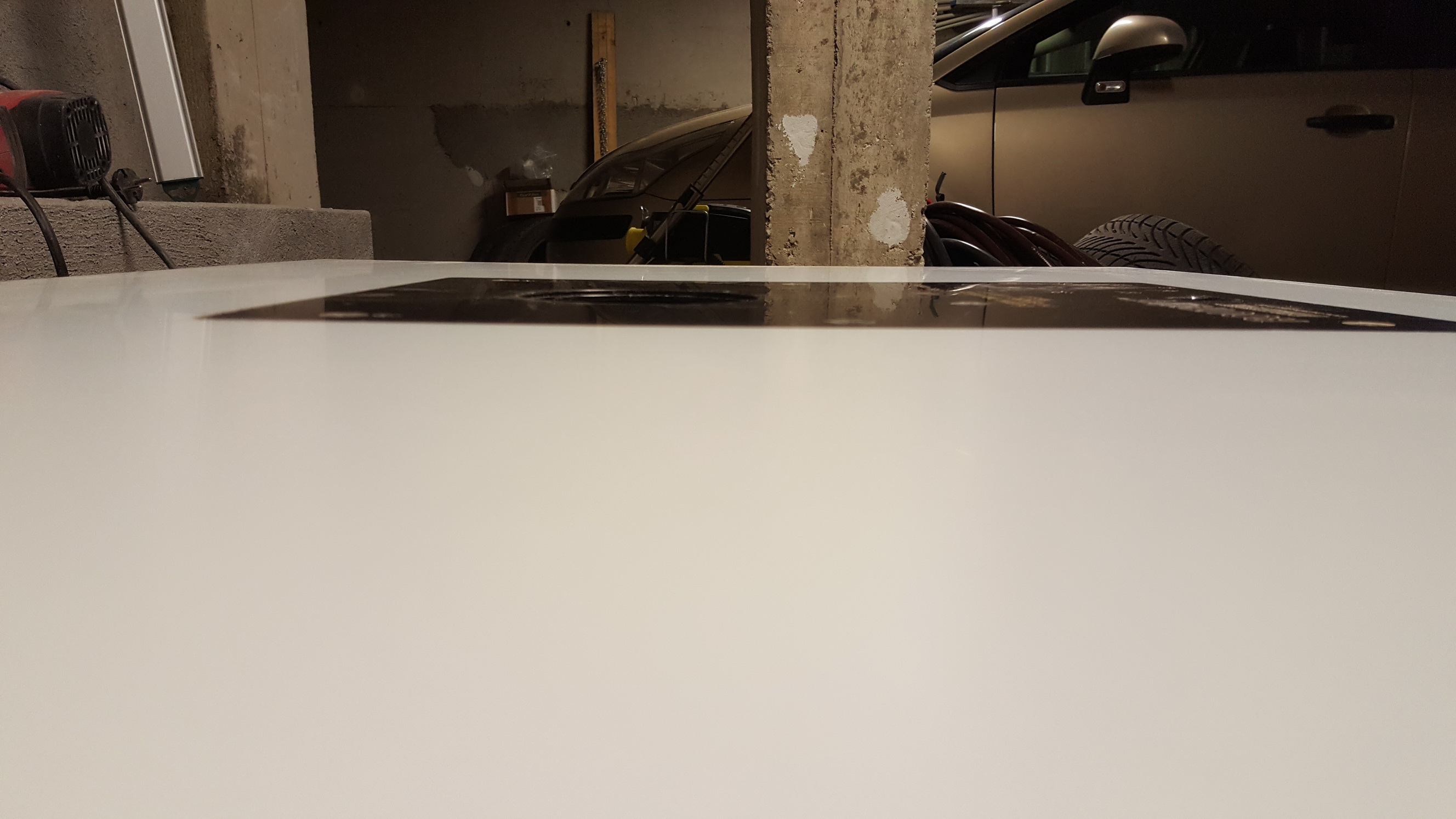

Бързам да се похваля с новата придобивка - благодарение на stridata се сдобих с перфектен плот за фрезата с изрязан отвор за повдигащия механизъм. Трябваше леко да уширя отвора с малката жълта хубавица, за да наместя плочата
но пък дълбочината се оказа по-точна от очакванията - само от едната страна има леко надстърчане (по-малко от мм).
Тук отдолу се вижда как механизмът влиза като в презерватив
Сега остава да добавим маса или да я вградим в бъдещия циркуляр.
