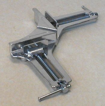

krasko_ood
- Мнения: 95
Сега да ви споделя моя опит с ъглова стяга на http://www.tashev-galving.com/105+STY+0 ... 0%BD%D0%B0 закрепването на винта е много калпаво и изплюва щифтовете. Но нашего брата го "побългари"
. С една бургийка 2 мм - разпробих винта и от нит телчето на S образна форма с една шайбичка и готово. Работата заспа на 6 без коз.
