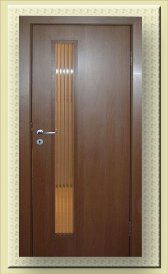

Намерих подходяща снимка
1091_doors1_medium[1].jpg ето така си представям моята врата
, но се оказа че това е готова врата и струва 430 лв
Та ми е нужна вашата помощ отново - къде в София могат да ми направят подобно нещо с ПДЧ 18 мм.

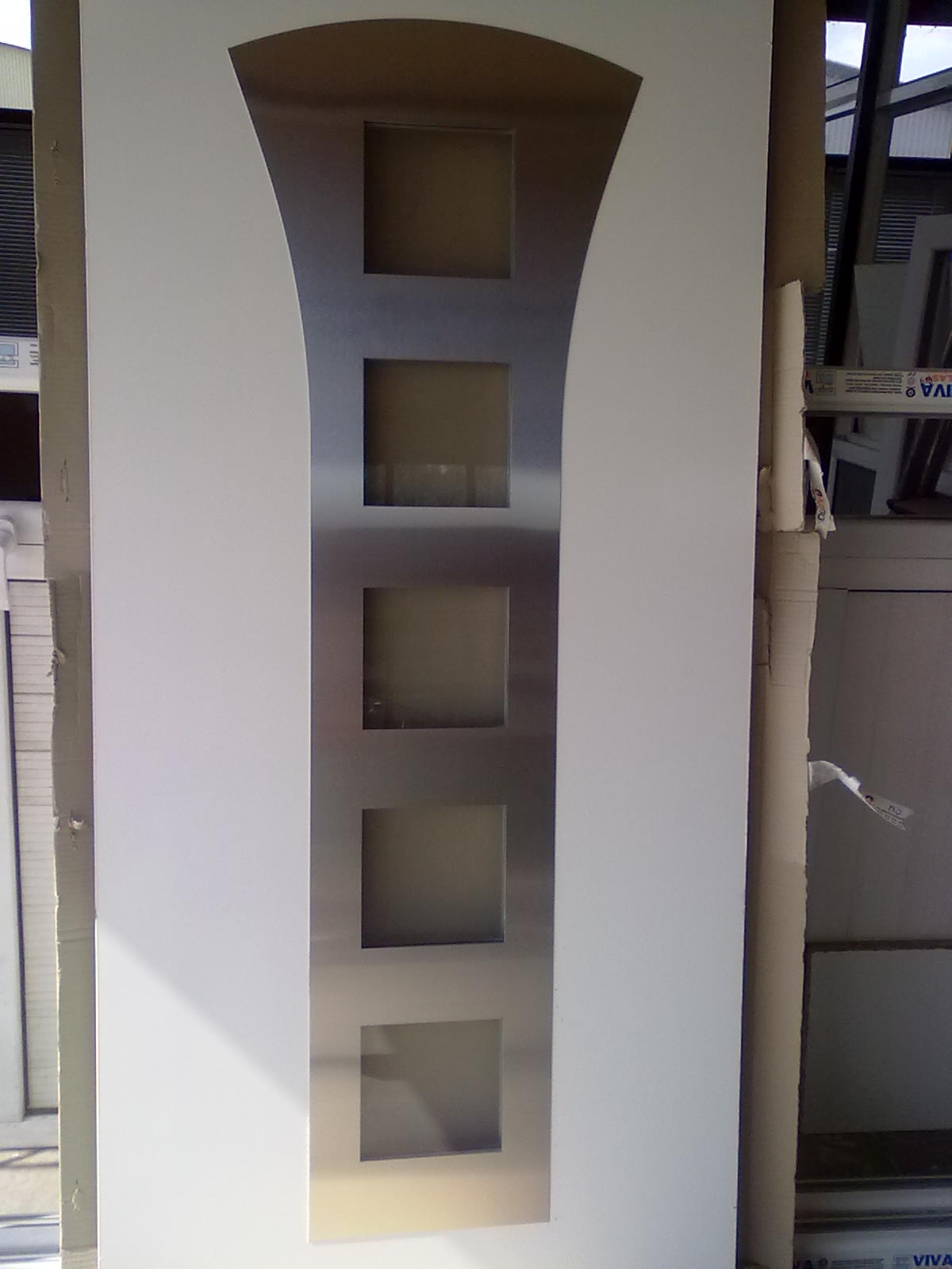

Аз съм си правил нещо подобно в домашни условия.
Взимаш ПДЧто очертаваш къде искаш да е светлия отвор,дубчиш в четирите ъгъла с 10мм бургия,хващаш зегето изрязваш триъгълника,мериш светлия отвор и си поръчваш пакет 18мм с 2-3мм по малък от отвора (стъклото може да е с някакъв орнамент или матирано това ти си го избираш) правят ти пакета който ще ти излезе не повече от 15тина лева слагаш го в отвора.
Купуваш си лайсна 50мм алуминиева права има различни цветове по магазините и я залепяш със силикон или монтажно лепило така че да ти хване 1см от стъклото поне а др на ПДЧто,става перфектно сега ще ти изрова снимка някъде:
comunikator - специалист
Само че това е с цяло пърче алуминий 250/600 изрезано по шаблон,но идеята е същата!

18мм пакет - стъклопакет 18мм/ стъкла два броя по 4мм и дистанционер 10мм,може да го замениш с поликарбонат прозрачен за да е по леко.
Лайсната е 50мм широка, 1мм дебела и 2000мм дълга продаваха ги преди в Практикер 4-5лв бяха някъде.
