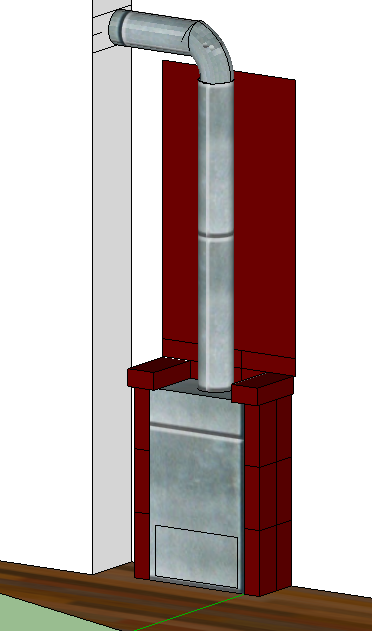

отвор 80х80 cm в стена от Итонг дайте съвет
Публикувано: чет окт 08, 2015 1:16 pm
от Ерик
Искам да пробия стената между спалнята и хола и да сложа камината по средата, така че да топли и в двете помещения. Камината е достатъчно мощна за да свърши работа. Стената е от Итонг 25 см дебелина, очевидно неносеща. Попрочетох из темите за пробиване на отвори и там пише че трябва укрепване на тухлите над отвора. При положение, че моят отвор ще е 80 на 80 cm и в него ще бъде печката, нужно ли е да се слага укрепване? Дупката ще почва от пода. Мислех да набия арматурни железа точно под висящите тухли, но не знам дали ще е достатъчно. Камината е стоманена от този тип
http://eldominvest.com/media/cache/89/2 ... eplace.png
Около печката мисля да наредя по един ред единични тухли за повишаване инерцията на камината, та се чудех между керамичните тухли и итонга, мога ли да уплътня с обикновена монтажна пяна?
До сега не съм правил такова нещо и всаки съвет ще ми е от помощ. :)
Ако темата не е за тук, моля да ме извините.

Re: отвор 80х80 cm в стена от Итонг дайте съвет
Публикувано: ср яну 06, 2016 10:09 am
от Ерик
Преди време писах за съвет тук, но бащата каза "само през трупа ми" и нищо не стана. Баща ми си е добре, слава богу но вече не може да се търпи. Затова искам пак да ви помоля за съвет. Казаха ми че ще трябва да сложа щурц над печката. Вижте снимката на стената от грубия строеж. Върху нея съм нарисувал къде ще дойде печката в сиво, а с червено са кухлите които искам да сложа около нея. Общият отвор ще е максимум 60см на ширина. Най-късия щурц който намерих е 100см и ще трябва да го вкопая по 20см от двете страни. Според вас нужно ли е това изобщо? Стената е дебела 13-14см, а не както преди мислех 25см (пробих един отвор 20х20см с надеждата топлината да влиза и в тази стая но нямаше ефект). Градена е от итонг, както се вижда. Последните 40см под тавана са трегер или както там се казва.
[img]
[/img]
В момента в спалнята вечер е 27 градуса и не се спи а в съседната стая е 13 и не става за ползване. Ще се радвам на съвет, акъл, всичко което може да помогне.
Публикувано: ср яну 06, 2016 10:20 am
от radius
Ами евентуално кюнците да минат през другата стая и там да влязат в комина (ако има отвор де).
Публикувано: ср яну 06, 2016 10:29 am
от Ерик
Ако под другата стая имате предвид тази която не се вижда, то да, кюнците ще останат там, в стаята от снимката ще е е предната част на печката.

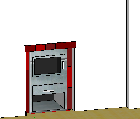

Публикувано: ср яну 06, 2016 10:41 am
от Ерик
Ето как искам да изглежда. Само че модела е правен при дебелина на стената 25 см и затова печката се пада малко навътре откъм лицето.
Публикувано: ср яну 06, 2016 10:47 am
от chapara
При тази дебелина на зида взимай триона и режи смело. После от двете страни вкопай по един винкел 40/40 за щтурц и си готов :wink:
