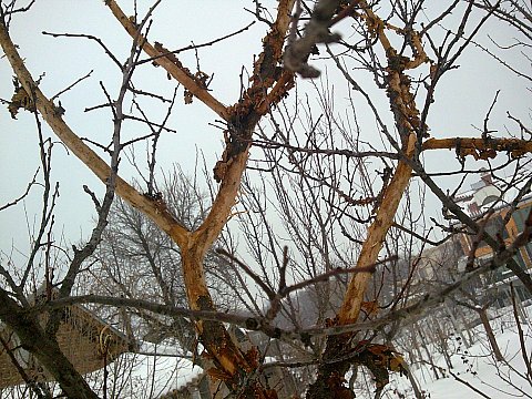

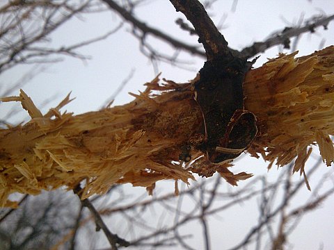

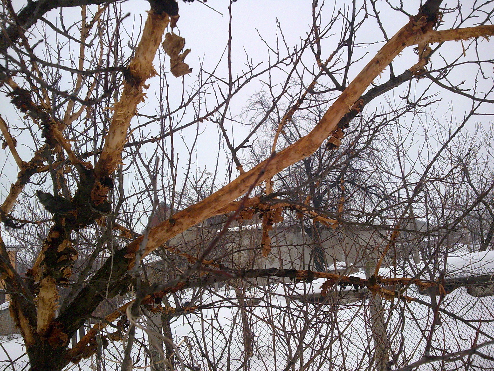

Здравейте, миналия ден забелязах че с едно от дръвчетата в двора се е случило нещо странно. На места кората се е обелила като змийска кожа и е паднала а отдолу клоните са наръфани все едно ги е гризало куче. Как да постъпя за да запазя дръвчето. Не знам какво точно е дървото защото не ги познавам.
Окака Чука - специалист
Елени или сърни-едно от двете е :)
cecovili - напреднал
Определено щетите приличат на наядено от елени, но дървото е нападнато от гъба. Тя е повредила живите клетки в стеблото - камбия и трябва всички клони с повредена кора да се отстранят до здраво дърво. Ако остане нещо след това, най- вероятно ще избият нови клонки.

yancho_lud - специалист
Елени или сърни няма как да влезнат в двора защото има ограда която няма скъсано.А тази гъба опасна ли е за другите дръвчета че в близост има още няколко?
Ако съм разбрал правилно трябва да отрежа всички засегнати клони така ли?
Реже се до здраво, а за другите дървета е опасно ако има наранявания по кората. Раните трябва да се намажат с градинарска замазка или поне да се боядисат с боя.

Мартин Цветков - напреднал
Янчо за да пробваме да разберем какво е дървото били дал по добри снимки (дървото в цял размер, снимка на кората ако има все още такава, по-добре фокусирани снимки на клоните.... и ако можеш да кажеш от твоите спомени как цъфти или поне дали е плодно дървото ще е добре).
Относно коментара на колегата cecovili.... ммм не че искам да опровергавам твоето мнение, но аз поне за такава гъба не бях чувал (ако занеш точно коя е би ли ми я назовал ! :) Поне според мен за развитието на гъба при такива атмосферни условия е малко вероятно, да не говорим че по кората на дърветата се развиват 3 броя гъби които определено не въздехстват по този начин.... а за вътретъканно ( камбиално) действие на пак ми звучи малко несеризоно, защото щяха да се получат ракови образувания а не цялата кора да е премахната все едно някой я е премахнал механично (от това което виждам на снимките) ..... янчо ако можеш да уточниш горе-долу периода в който си забелязал промените върху дръвчето ще е добре :)
Извинявам се за забавянето. Не знам как цъфти дървото защото купих къщата на есен и вече почти му бяха опадали листата. Това нещо го забелязах като почна да се топи снега. Може и от преди да си е било така но да не съм му обърнал внимание. За сега изрязах всички засегнати клони и ги отправих към котела :-D , но като че ли не ми се иска да режа цялото дръвче. Ако е нужно мога да направя повече снимки с фотото, че тези бяха с тела.
Дървото със сигурност е нападнато от гъба, не съм такъв голям спец да ти я назова. И тя е унищожила точно камбия, който се намира точно между кората и дървесината. Той е много тънък слой, който се дели и именно на него се дължи нарастването на дърветата. Нападението не е от вчера , а от доста месеци и съм наблюдавал подобни.
