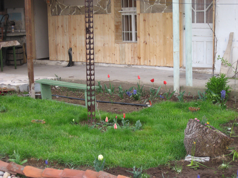

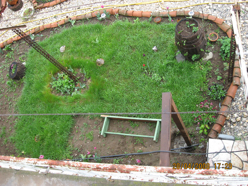

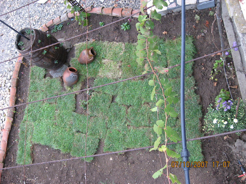

А ето как се получи при мен.Оказа се ,че чимовете добити от дивата трева покрай реката за без пари са най-добри и устойчиви на суша и болести.Ако не се поливат през лятото тревата изчезва и след това на есен пак се появява.Подготовката на почвата също е много лесна както се вижда от първата снимка.
