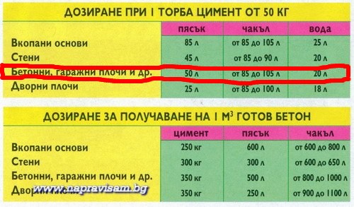

Здравейте
Предстои ми смяна на мрежата на двора и искам да отлея бордюр от край до край.
Мисля да го вкопая около 15 см в земята и 15 см над земята и около 20 см да е широко,а двора е дълъг 35м.
Може ли да ми кажете колко цимент,пясък или чакъл незнам вие ми кажете, какво и колко ще ми трябва.
Благодаря предварително. :o

Вероятно готов разтвор ще ти излезе на същата цена, но, ако все пак си решил да го правите на ръка:
бетон рецепта.jpg (52.21 KиБ) Видяна 2606 пъти
Количествата сам ще ги сметнеш. Нали ходиш на училище?
Някои бетонови възли предлагат и само смес от пясък и баластра.

от p.v.x
Груби сметки без лист и химикал - Ще ти трябват към 2 кубика Бетон. Това е около пет тона.
От тези пет тона , махаш 500кг. цимент. Остават 4.5 тона инертни материали . В отношение три към две . Три части чакъл , две части пясък. Или 2.7 тона чакъл плюс 1.8тона пясък. :rock:
