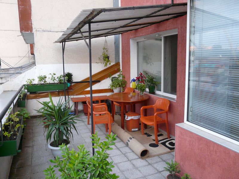

Ами върти ми се в главата идеята да затворя половината от терасата, но ми се иска покрива да е прозрачен и от негорими материали. Лицето да е с плъзгащи крила и странична вратичка за останалата част от терасата лицето не искам да стъпва на парапета а малко по навътре или да си започва дограмата от земята. Лицето е дълго 3.80 а страничната стеничка, която мисля да започва от изнесената част с дограма е 2 метра. Горе долу колко да си заделя за този проект? и имате ли идея как става узаконяването на такъв проект и нужен ли е ?

Имаш прекрасна тераса, защо искаш да я затваряш ? Ако няма да разширяваш стаята, е безмислено според мен.
Единственото което бих направил аз е да разширя навеса , така че да покрива цялата площ на терасата.
Колкото до бюджета според мен едно 4-5к лева би трябвало да ти стигнат, а узаконяването задължитено ще го оскъпи ,но не се наемам да прогнозирам с колко. Друг е въпроса , че масово остъклените балкони и прочее промени по фасадната част са без каквито и да е документи ... и никой не го е%е.

naasko - специалист
Да наистина е прекрасна за отмора вечер, но е на доста прашен булевард и просто е неприятно преди да седна да започна едно бърсане и замитане а и зимата е просто неизползваема а ми се иска да е кът за отмора и за зимата и по някоя слънчева баня да си направи човек :-D

какво имаш предвид за негоримте материали за покрива. какви и защо?
naasko - специалист
Негорим до толкова, че като метнат цигара да не стане дупка :-D
Каква дограма е за препоръчване в случая алуминиева или ПВЦ ? Крилата искам да са плъзгащи се ?
tarlyo - специалист
Конструкция от АЛ дограма ще ти свърши добра работа. Покрива от триплекс или закалено стъкло в АЛ рамки, разбира се.
pavkatay - майстор
а връзката в три равнини на ал.конструкции :? . виждал съм нещо подобно от ал. профили, но е специфично-явно от предназначени за целта профили(не знам коя строителна система го предлага-но не са много предположенията :) ). правил съм нещо дори по-сложно от пвц профили. но това с фасовете си е манталитетен проблем не конструкторски. дори и стъкло с алуминии се стикова с гумени уплътнения, които се топят от цигара :cry:
trolazol - специалист
Моето виждане е че трябва да направиш покрив от поликарбонатни плоскости на цялото пространство (да влиза светлина - ако очакваш падащи охлаждащи се тенжери и преполяти саксий от горните етажи трябва да заложиш на по висок клас поликарбонат или да поговориш с комшийте) и да сложиш една тента в края на конструкцията която да пази от слънце и прах - съответно има такива който са от полу-прозрачен материал и са проектирани така че имат възможност да се свалят почти вертикално и затварят "охранявания " обем от прах и насекоми. Така постигаш (според мен) идеалната среда за отмора и почивка срещу минимално капиталовложение и запазваш откритоста на терасата.
Ако идеята е да се дистанцираш глобално от външната среда то подсказките и идеите в предните постове ще ти свършат добра работа.
Имам подобна тераса в жк.Младост с невероятен изглед към Витоша и небих я затворил плътно въпреки нарастващия трафик. Може би от това произтичат и особенностите на мнението ми към отворените пространства
Ако си се насочил към плътното затваряне защо не ползваш този вид отваряемост на дограмата - "хармоника". В практиката си съм виждал доста и то затварящи големи пространства от зимни градини и други помещения с този тип - удобно е и не заема особено място (при отворено положение) не създава усложнения при студените месеци и дава пространство еквивалентно на отвореното без дограма.http://www.grozdev.com/show.php?p=1.2
