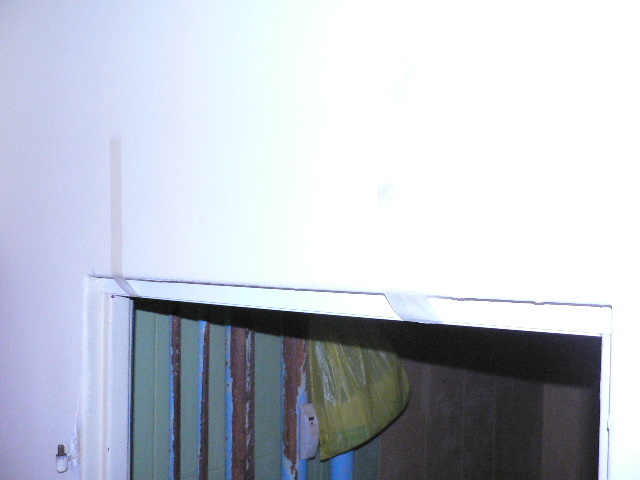

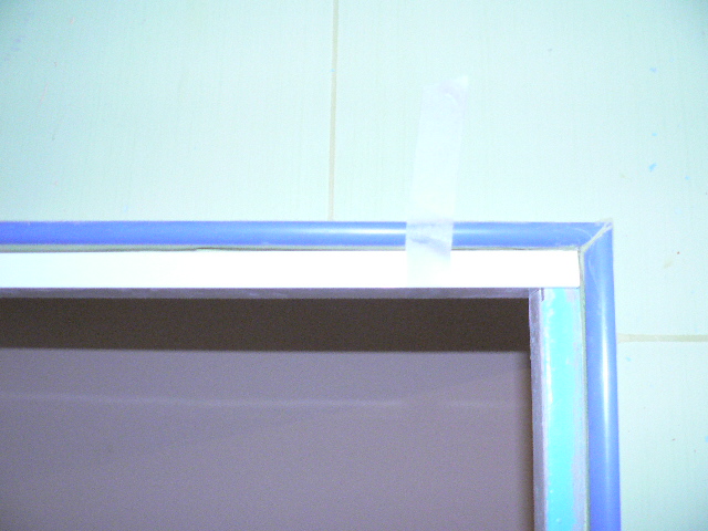

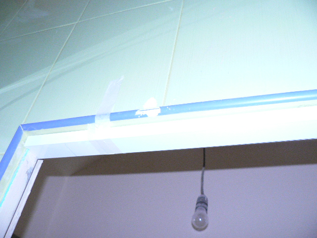

Тези профили съм ги направил от залепването на два винкела, така че са станали П. Имам идея да ги залепя за горната част на тази каса с пяна с малко разширение /в момента просто съм ги закрепил там, за проба/, защото ми е трудно да ги подпра здраво. Оказа се обаче, че тази пяна не се предлага във флакони за употреба без пистолет. Четох във форума, че хубавите пистолети за 70-100 лв. Затова, според Вас, ако полвам обикновена, разширяваща се пяна, ако ги залепя с хартиено тиксо, подобно на това, което съм направил в момента, тиксото дали ще издържи. От едната страна тиксото се лепи на фаянс, а от другата на латекс. Питам най-вече хората с подобен опит, успешен или неуспешен.

виж с монтажен полиуретан (на салами е и е като силикон) - също ще стане здраво - пистолетът е към 5 лева а лепилото ще държи и цялата врата - саламът е към 10 лева и ще ти стигне за 3 врати като тази
иначе с разширителна пяна може да ти избягат профилите - а онова както го оставиш така хваща - като силикон

Има течен пирон ..не се занимавай с глупости... струва 6-7 лв.
Вземи си на Бизон не е лошо и лепи здрави ... при родителите ми съм го направил точно така като си постнал снимките ...няма проблеми... :2thumbs:

За идеите, които ми давате, се бях сетил. Проблемът е че фугата за пълнене/лепене е с променливи размери и има оспасност някъде да лепне лепилото, някъде не. Другата опасност, ако сложа повече материал, е да не мога да притисна плътно, защото материала ще пречи при малката фуга. Специално течния пирон съм го пробвал за по-широни фуги - не съм доволен от резултата.
Има ли някой, който е ползвал пяна да лепи профили /монтажник на каси на врати/ и ако да, смята ли че тиксото ще свърши работа?
karamundi - специалист
със пяна става без проблем а за тиксото вземи си от сивото армирано то лепи много яко струва около 8 лева но е много добро :cool:
