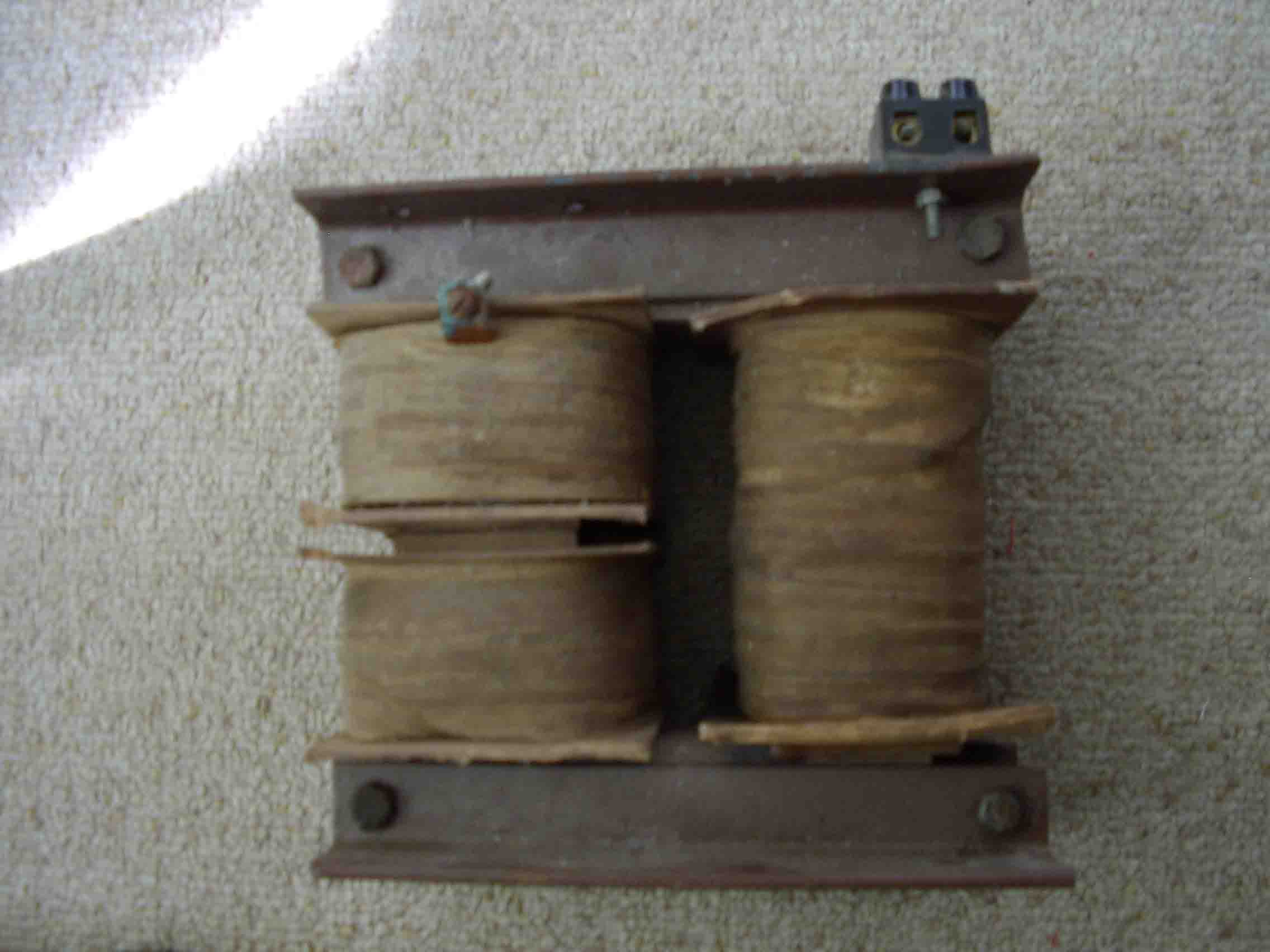

Уж фотоапарата е цифров 4 MPX но защо вади такива снимки, и аз не знам, явно нещо от менюто трябва да видя, за по добро качество.

Прилича ми на трансформатор 220-2х12 V. Аз мах такъв и го подарих на един автомонтьор да си захранва подвижна лампа на 24 волта. Също така беше стегнат с винкели отдолу и горе. Само че от снимките на лустерклемата би трябвало да е първичната, а вторичните не виждам де са. От едната малка бобина нещо стърчи, но трябват още 3 извода.

Иначе по темата, имах такъв правен за захранване на неонова реклама.

А за трансформатора - едва ли ще ти пасне на нещо с напреженията, които дори не знаеш какви са. Ще иска пренавиване, а като се има предвид, че дори не знаеш какво е това, май ще си остане в тоя вид в шкафа.

Да беше го снимал и отзад? Трябва поне още една клема на ниското напрежение да има.

Прилича на стар, високоволтов трансформатор за неонови реклами. Мисля, че вторичната му намотка беше 2 х 3,5 kV, като средният извод е заземен. Навремето, върху козирките на приземните етажи на сградите (по улиците) се намираха много, като те бяха с пробита вторична и ги изоставяха там при замяната им с нови. Първичната обикновено е здрава, защото имат голямо разсейване и издържат на късо съединение в товара. Май се произвеждаха в Годеч. Имаха обаче и керамични високоволтови изолатори, които впоследствие ги спестяваха, като изводите ги слагаха направо на намотките на вторичната. Тъй като средният извод е формиран от изводите на двете отделни, вторични намотки, то тези "средни" изводи са "вързани" направо към магнитопровода - тоест, са заземени и не се виждат външно.

Всъщност задната страна смисъл да го снимам, понеже няма никаква разлика, абсолютно същата визия има. Вижда се на втората снимка извода с кабелчета - един квадратен черен. Някой по горе беше писал, че подобни се използвали за неоново осветление, което значи ще може да се използва и като дросел.
