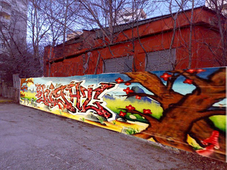

с оградна мрежа ще е най-лесно но не и красиво
от друга страна - ако ще е с ламарина, което ми се струва най-удачно, ако ще се търси естетика освен сигурност (но не и най евтино) и ще се боядисва за да сескрие този ужас отзад - ТО НЕ Е НУЖНО ДА Е ГОФРИРАНА - може и нормална гладка, но трябва да я грундирате добре или да е поцинкована, за да не ръждяса.
мисля че няма водоустойчиви плоскости които да ви свършат по-добре и евтино работа от това.
всъщност трябва ли да е плътна ограда - защото така ще пази завет на клошарите и пак ще са си там

като гледам отдолу на тези счупените има винкел - т.е. ламарината ще може да се хване със самонарезни - трябва ви ток, винтоверт и кутия винтове + 2 часа максимум работа и 2ма мераклии (за ламарината) , а след това 4-5 кутии разноцветна боя и една шепа деца със стари дрехи :)
позволих си да ви направя това набързо
ogradata б.jpg (227.8 KиБ) Видяна 4638 пъти

СТРАХОТНО Е =D> идеята ти е много добра,благодаря ти и за старанието да го покажеш нагледно :) И аз имах подобна идея със украсата по късно, но проблема ми е с ламарините... ако взема поцинкована,тя по трудно се заварява,а ако трябва да се нитва ще ми се откачи ръката :-D Ако пък взема черна ламарина,тя ръждясва и трябва да се грундира... Обясни ми по точно какво имаш в предвид с тези "самонарезни" ? - благодаря ти предварително :partyman:
rockwall - майстор
самонарезни винтове - имат отпред закалена част, която пробива метал
слагат се на машинката и като се завърти и натисне сами пробиват винкел и се затягат в него
т.е.
слагате ламарината на винкела
слагате самонарезния винт на бормашина, винтоверт или нещо такова
натискате и въртите и първия винт влиза и затяга ламарината по-добре от нит - после втори и тн
има различни размери винтове с различни уплътнения, шайби и тн, но на вас и най-обикновени самонарезни за метал ви вършат работа - е, не взимайте евтини че ще се ядосвате - по-добре да хващат здраво и пробиват лесно
потърси в нет-а или в магазини за гайки болтове и тн
успех
ооопс - мисля че няма да е зле да пооправите винкелите малко - не им се струват мнофо здрави - някоя и друга заварка няма да е излишна - можете да ги скъсите там където са по високи и да ползвате парчетата за да укрепите правоъгълниците като заварявате по едно парче на всеки ъгъл или по диагонали
