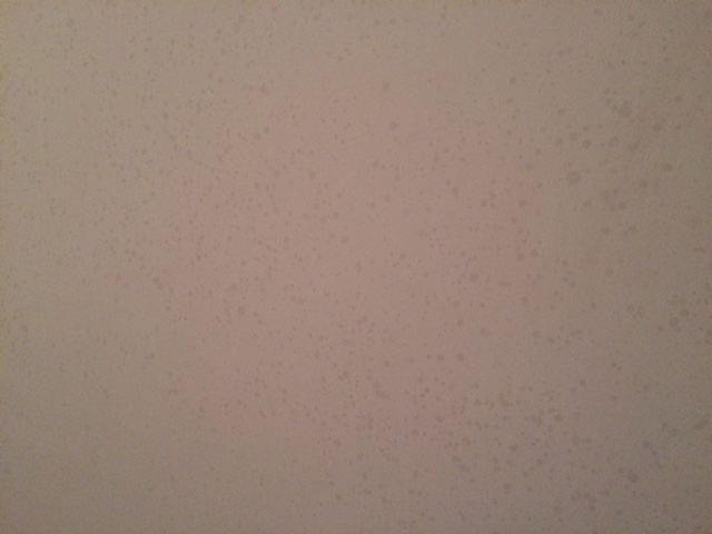

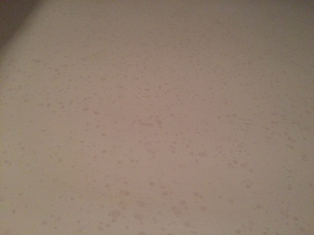

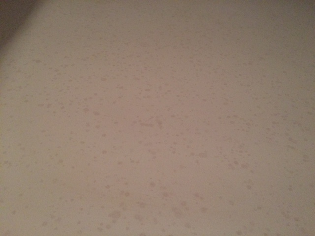

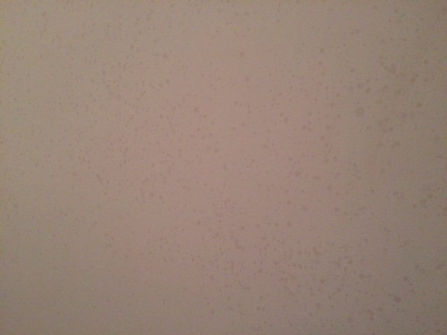

почнаха да избниват странни петна по стените:
Превен е ремонт преди 2-3 години, като от преди година някъде стените започнаха да хващат шарка :) Преди това е било с тапети и нямам представа дали е имало нещо гадно под тях. Преди да се шпакловат стените, е минато с грунд на боро, отгоре шпакловката на церезит цм11 мисля че беше и латекса.
Първоначално точиците започнаха да се появяват в края на стената до прозореца и помислих, че е мухъл. Започнах да проветрявам постоянно, като лятото постоянно балконската врата е отворена, взех влагоуловител за всеки случай, но се пълнеше много бавно (1 кутийка за около 3 месеца) и вероятно не е проблем влагата.
За проба, напръсках стената със Саво, но освен, че пожълтя стената от него, точките си стоят. Мих на места с вода и сапун, на други с обазмаслител, но освен пожълтяване на обработените места, друго не постигнах, гадните точки са си все там и започват да се появяват все повече и повече, дори на отсрещната стена тръгнаха, но по тавана няма никакъв проблем.
Притеснява ме, ако грундирам и отгоре боядисам с латекс, дали пак няма да избие тая гад, щом веднъж вече е минала през грунда? Варианта с разредена блажна боя не ми допада, понеже не вярвам, че след боядисването с латекс, стената ще е с еднакво покритие и нюанс.
Надеждата ми е при първоначалното грундиране ако е бил прекалено разреден грунда, да не е покрило плътно и при ново грундиране да се запечата както трябва.
Ще съм благодарен на всякакви идеи и предложения!

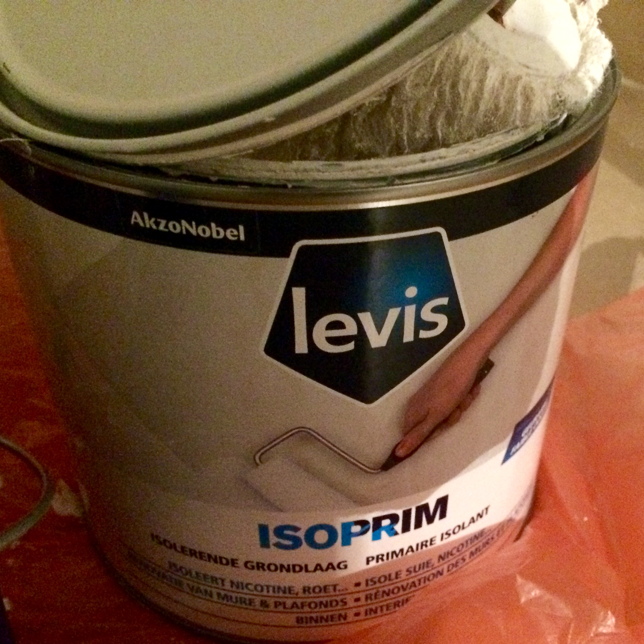

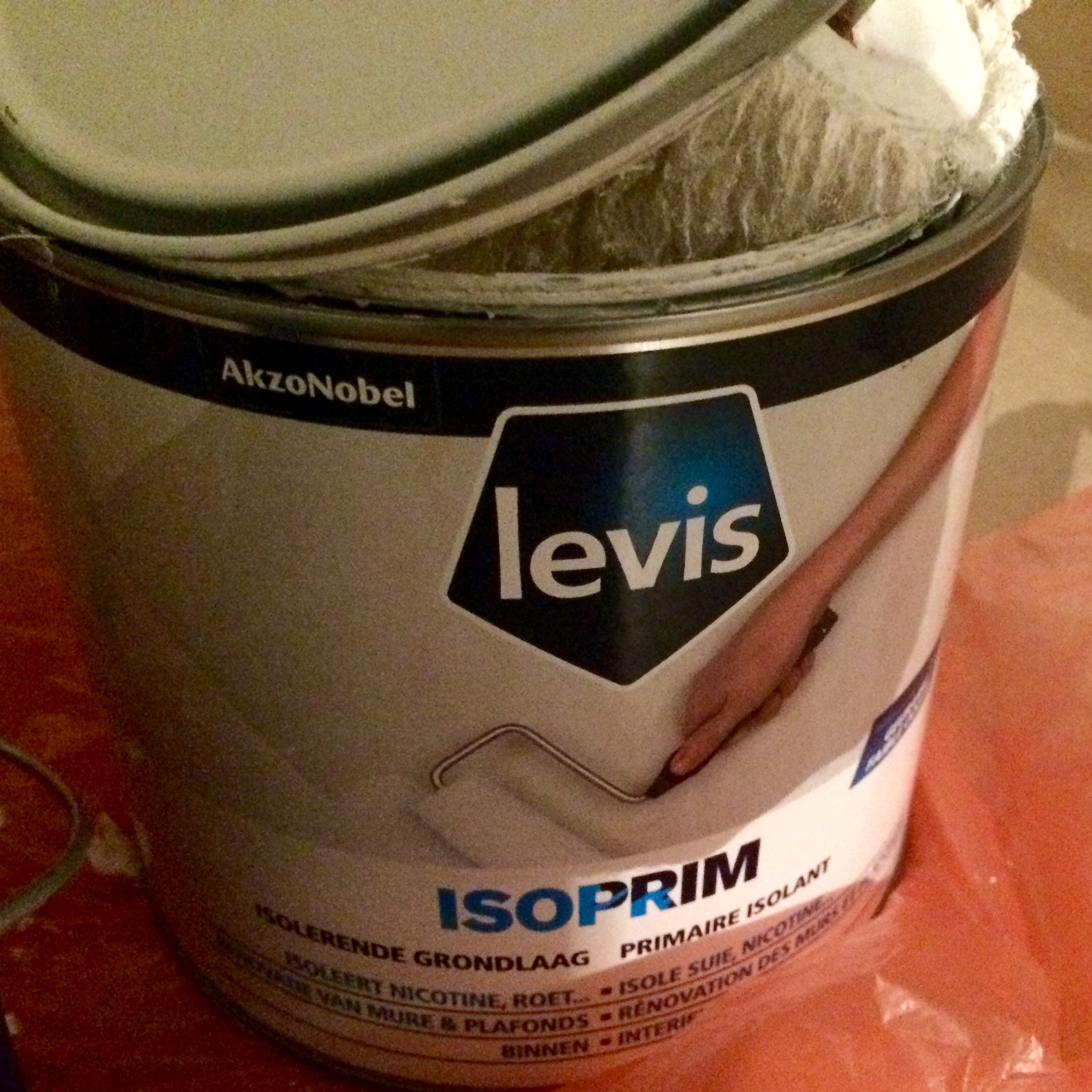

Аз не знам левис да предлагат такъв грунд в бг,можеш ли да му щракнеш една снимка!
vlad0bs - напреднал
това е грундът
Пише, че покрива доста видове петна.
image.jpeg грунд
За сега да чукна на дърво, всичко е наред и нищо не е избило.

Дано не излиза повече, на мен на снимките леко като влага ми изглежда, но сигурно само така ми се струва.
