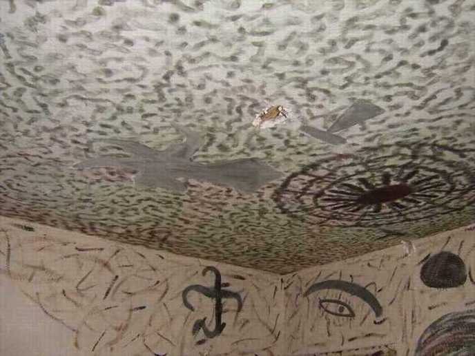

Моля за съвет по какъв начин да боядисам стените и тавана на едни стаи,които са омазани душмански с блажна боя видно от снимката.
Ето как мисля да процедирам за стените:
1. Да сваля старата варова боя и блажна такава с телена четка с ъглошлайф-вече направено
2. Обиране с влажна гъба праха от стените
3.Грундиране с грунд Боро (по съвети от форума)
4.Шпакловане на стените
5.Шлайфане на стените
6.Грундиране с Боро(при боядисване с латекс) или направо боядисване с вар
На тавана мисля да налепя стериопор ,след това армираща мрежа и шпакловка.
Става въпрос за къща с гредоред.
Предварително Ви благодаря!

pavkatay - майстор
това някакво свърталище на сатанисти ли е било :?
silllveto - Майсторица
Ми аз като немайстор, но минала по тоя път, мисля, че си направил всичко, което трябва и си го планирал както трябва. :thumbs:
Да уточня по т.3 - грундът да е "бетон контакт", розовия.
apis1964 - специалист
pavkatay написа:
Не ,това е половината от наследническа къща изкупена след съдебно решение.
pavkatay - майстор
реда ти на работа е правилен. само стиропора го дюбелирай на тавана. аз имам кофти опит с такова изпълнение. не падна само заради мрежата и шпакловката ,но се наложи да вдигам целия таван с подпори и плоскости за по-голяма площ и да го дюбелирам.бях лепил върху латекс без грунд, но не мръдна слепката :-D отлепи се латекса от шпакловката.
