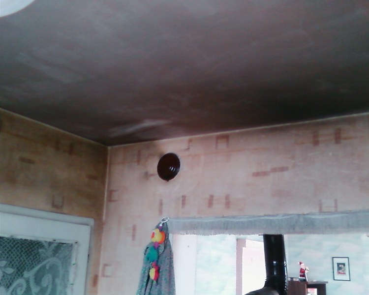

Предстои ми да боядисам тавана на баба ми, но той е доста опушен.Направо си е черен.Та мисълта ми беше как се процедира преди полагане на латекс.Ако зашкуря после грунд дали ще стане?
Под опушеното каква е боята?

Пак си е латекс мисля пастело но 2-3 години се е опушил доста околу розетката.Мога да покажа и снимка ама ме е срам :)
Няма нужда да те е срам и няма нужда от снимка. Измий със сапунена вода, изплакни и като изсъхне грунд и боядисвай. Щом е латекс и след като го измиеш, спокойно грундирай с разредена боя. Задължително всеки нов слой след изсъхване на предишния. Съобрази се със сезона и му дай повечко време.

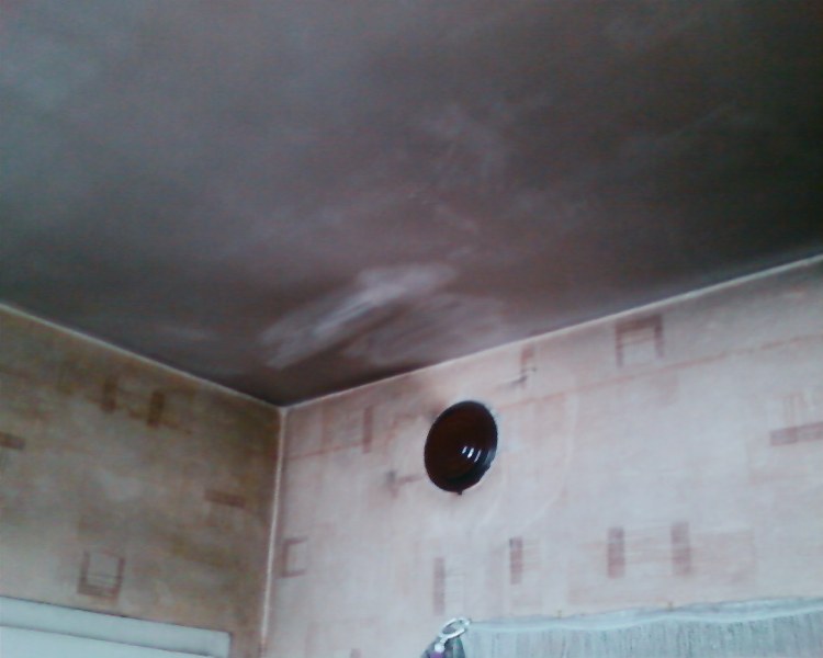

Благодаря ще пробвам.но мисля че няма да се измие лесно доста е черно след малко ще снимам и ще пусна.
Миенето не е за да се белне, а за да се махне повърхностния мазен и прашен слой. Инак новите слоеве просто ще се отлепят/отлюспят.
