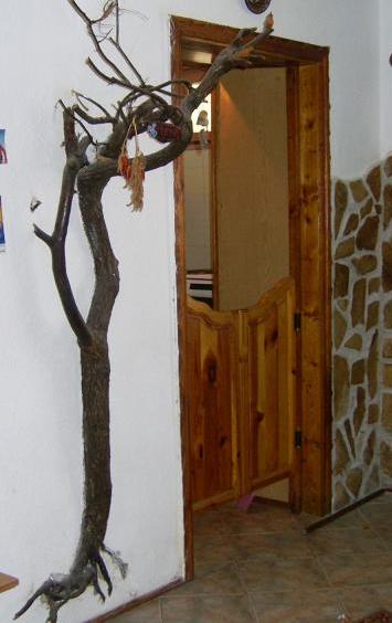

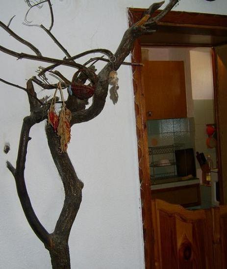

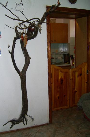

Ето едно нестандартно решение за декорация,
идеята е на майка ми, а изпълнението-семейно!
ra_pero - помощник
интересно е! все едно дървото е израстнало от стената.
може да споделиш тайната на дървото как точно се е вградило в стената :)
asinka - специалист
Естествено, че ще го направя с удоволствие!
Дървото бе по-дълго и с по-неогледна коренова система от това, което се вижда в момента, затова отрязохме долната част, но не под 90градуса, а по диагонал.Така свръзката, която направихме с новите корени не се забелязва.После в самата стена се правят пробиви на няколко места, през около 40 см, в които се поставят дървени трупчета с големина 3 на 6 см, и се уплътнява с гипс.
На местата, в които искаме дървото да е вградено в стената-като част от короната и част от кореновата система в случая, се поизкъртва от самата стена, за да може тялото да легне в по-голяма дълбочина в стената.
След като гипса е втвърдил дървото се монтира с пирони( достатъчно дълги, за да пробият ствола и да достигнат трупчетата), които се забиват именно в дървените трупчета, които сме зазидали в стената и уплътнили с с гипса.
След като тялото е добре закрепено се прави замазка на стената.
:wink:
Ако харесвате идеята и сътворите нещо подобно, поствайте снимки, за да се любуваме и на други нестандартни решения в дома :)
Желая ви късмет!
ra_pero - помощник
а самото дърво третирано ли е с някакви препарати за обработка
asinka - специалист
Абсолютен пропуск съм допуснала!
Дървото не е третирано с нищо друго, освен лак за дърво, но на поне 3 пласта-до добиване на лъскавина.При ежегодното боядисване на стаята, отново го лакираме.Самият лак защитава от разни гадинки, така че няма проблем с тях.Направено е преди 6 години, и досега не е мръднало.В нашият случай дървото е дива круша.
