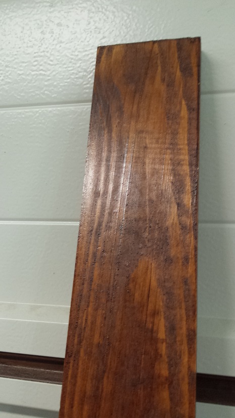

Вчера пробвах и Бохемит Естетик Профи (цвятОрех) на 2 дъски. Днес ще ударя и втора ръка. Малко по-плътен и мазен е от обикновения Естетик и мирише на доста различно, на повече химия, има восъци :lol:. Което ме обнадеждава. Филм не правят и двата, но и не попиват особено в дървото, съдейки по пигментацията, след като дялна дървото. Явно тия приказки за попиването в дървото, са пожелателни. Оня ден мазах обилно с варено ленено масло една пейка и ми се струва, че е попило по-дълбоко.
Теглих с везна боята и четката, за да преценя приблизително разхода на Бохемита. На кутията пише мин. 66гр./кв.м. Моите сметки показаха 67,7гр. :roll: без да съм пестил материал. Ще видим втората ръка как е като разход.
Единствено в опита не участва импрегнанта, но съдейки че е бистра водица, едва ли ще ми даде отражение на разхода.
Мисля да ползвам за импрегнант Bohemit Opti F, и да потапям дъските. Форте профи е в цвят, а за мен е ненужно.
Като цяло цвета орех на Бохемита не е така мек и топъл като на Dufa Toplasur Hybrid, някак стои като по-черно на места, все едно е с отработено масло, но пък и нанасянето е несравнимо по-лесно.
Но потапяне за Естетик Профи не е вариант, защото малко мудно се оттича после материала и трябва да се обира. Ще сложа и снимки след втората ръка, но почти се навих.

Поръчах днес и 38 кутии Бохемит Естетик Профи орех. Намалени от 28 и нещо, на 18 и нещо лв. Ще минавам 2 ръце с четка или валяк и след монтажа на предните части от двете страни по още 1 ръка. Така е на 2 ръце:

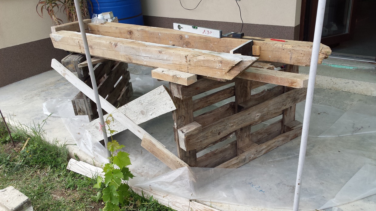

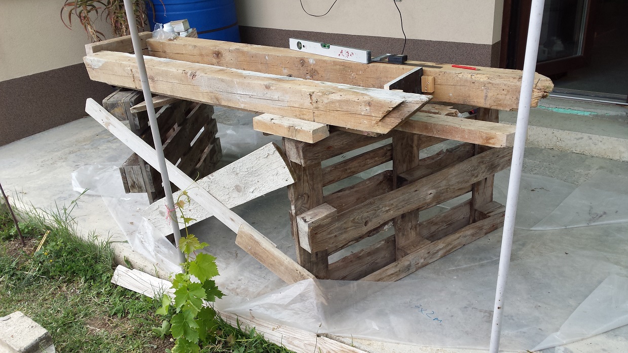

Ето ми автоклава :lol: , утре почвам
На самата туба на Opti са описани повечко неща. Като например топене за по-кратко в по-концентриран разтвор, което ме устройва. Примерно 1:10 се топи за 60мин, 1:8 - 15 минути, 1-7 - 5 минути. И то при влажност 20-40% на материала, а моя е под 16%.
radius - майстор
Вчера опатках половината дъски и към 100 детайла за парапет,но са доста жадни и ми свърши материала. Всяка пое средно по 100гр. разтвор. Направих го 1:7 и около 6-7минути кисна като ги побутвам да се раздвижва разтвора.
Понеже ваната ми е по размер и може да се скъсява за по късите дъски, е доста икономична откъм разтвор. Както са на снимката е около 10-12л разтвор и то за най-дългите дъски.
Утре мисля да ги довърша.
Обаче как се изметнаха някои дъски :x много сух беше материала, имаше пукащи дъски.
P.S. Приключих с импрегнацията, дано да е имало смисъл. Общо 9л концентрат, които ми дадоха 72л разтвор. Останаха 5л разтвор. Дано да е имало смисъл. Някои дъски, които имаха посивяло/посиняло, попиха много повече течност, не знам защо. Освен да им е разрушена структурата от тези плесени и да са станали по-порьозни.
