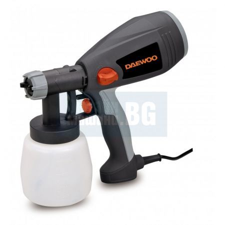

Да отбележа напредъка: купих https://www.onlinemashini.bg/pistolet-z ... 5-mm/31810 и пръскам с него латекса. Първо го разреждам до препоръчаната за латекс гъстота и понеже става доста рядък, покрива по малко и трябва да се пръска повече пъти. Като цяло е доста леко за работа, но трябва да се пръска непременно с МАСКА!
98834-pistolet-za-boqdisvane-s-elektri4eski-kompresor-daewoo-dasp-400--450w--25-mm.jpg
98834-pistolet-za-boqdisvane-s-elektri4eski-kompresor-daewoo-dasp-400--450w--25-mm.jpg (17.34 KиБ) Видяна 4831 пъти
