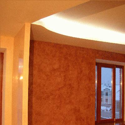

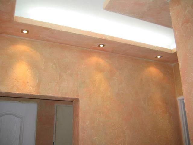

Така като я гледам тази боя е от типа на велатурите - декоративни покрития на силоксанова основа, които докато са мокри могат да се отмиват, за да се получат различни нюанси на един и същи цвят. Първата снимка е с един цвят, втората с три цвята смесени....
Релефа тук е правен с мазилка, а оцветяването с този тип боя
