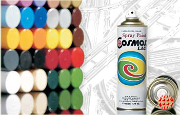

А бе, пак да се обадя, въпреки че не разбирам, ама... боядисване със спрей някакъв термин ли е или става дума за обикновената боя, която се продава в спрейове? Имам няколко такива, ползвах ги за освежаване на окачения таван в стария апартамент, идеални са за метални плоскости. Само дето са бая отровни и трябва да носиш маска.
Spray Paint COSMOS LAC -- много лесно се нанася, пък и е някак много по-бял от всяка една боя в кутия, която съм купувала.

Боядисването със спрей е най-нетрайното боядисване. За подобни цели не е управдано. Спрейовете са на ацетонова основа както автомобилните бои и за да са трайни във времето е необходимо след боядисването да се напръскат с защитен лак. Като разбира се повърхноста трябва да е много добре подготвена преди това. Също е добре да се знае, че разходът им е голям и излиза изключително скъпо боядисването на големи детайли.

Освен всичко друго боята във флакон е доста рядка, струята не е така фина както при пръскане с пистолет и много лесно се получава отичане, а това определено влошава крайния резултат.
