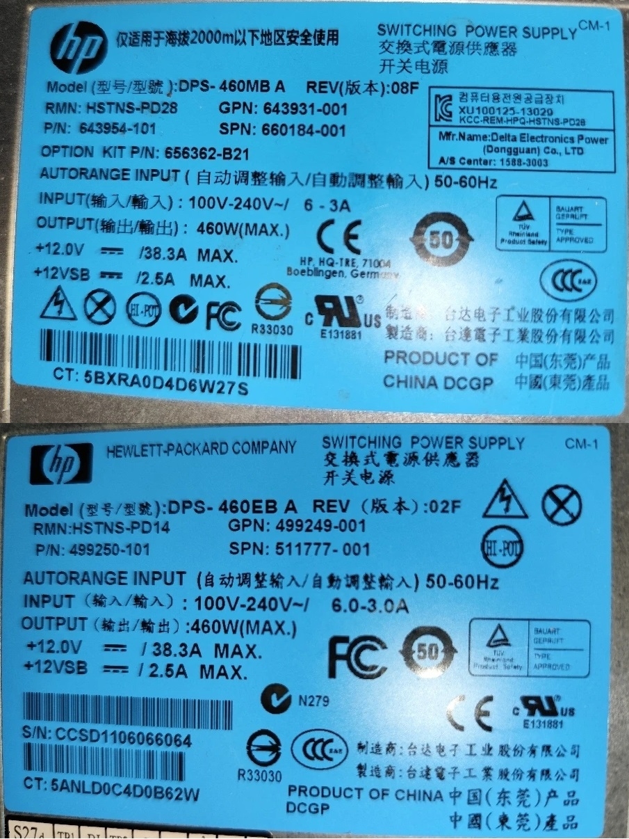

Модела на моите е HP Elite 8100SFF. Проблема е, че оригиналните захранвания, дори и да намерим читави, ми малеят. Оригиналното изгоряло се отказах да го мъча. Преди мен някой го е мъчил защото бяха сменени част от кондензаторите. Аз смених всички, но без успех. Естествено част от тях са втора употреба, но мерени. Нови такива нямаше. В крайна сметка ще ползвам вентилатора и ламарината отзад. Ще изкормя някое от моите и ще го оставя вътре голо.

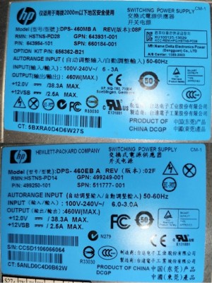

Закупени 3 сървърни НР по 460W. Като корпуси изводи и напрежения са абсолютно еднакви. Имат някаква малка разлика в моделите, но тя изобщо не ме интересува. Ще се пробвам да извадя - 12В като закача два диода в обратна посока на неговите изправителни. Схемата е класическата със средна точка и два диода като средната точка е на маса. Необходимия ток от 0,15А и за тази цел може и да успея без да се налага да въртя 4-5 навивки върху оригиналния траф. За този ток дори и индукция в проводници ще е достатъчна. Най-много да се наложи да слагам 7912 за да стабилизирам напрежението. За сега действам бавно защото никой не ми дава зор. :cool:

Не разбирам какви модификации, запоява се едно кабелче да се стартира захранването и още две да се изведат 12 волта, важно е да не се пробива платката за клеми

Трябват ми (-)12волта 0,15А
DundyTheCroc - майстор
За 0.15А не е ли по-лесно едно малко трафче, изправител и линеен стабилизатор LM7912?
MamaMy - майстор
Пак трябва да му мисля изключване. Мисля, че ще се справя само с това. Чета при руснаците, че било леко шумно при стартиране. Ще паднат проби.
