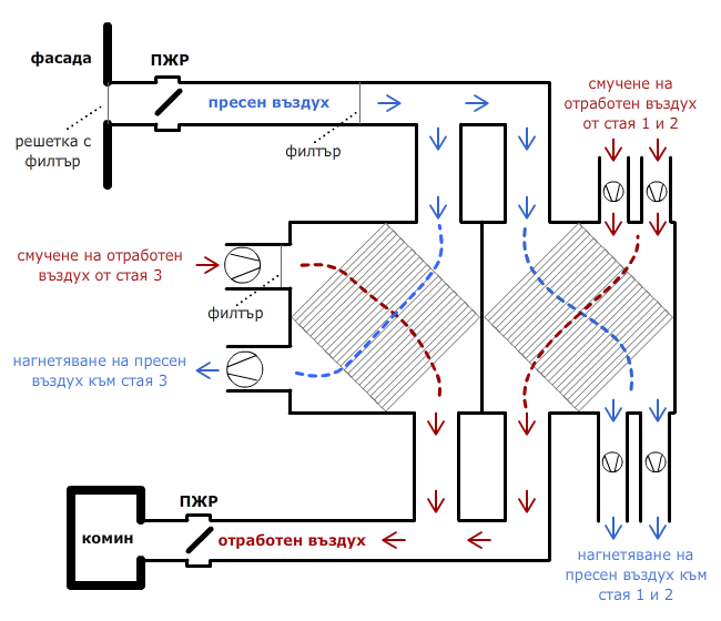

В момента изграждам вентилация в апартамента ми с рекуператор или по-точно с два. Прилагам груба схема на инсталацията:
Въпросът ми е следния - как може най-лесно и с най-малко финанси да се добави климатизация към вентилацията тип "направи си сам"? Апартамента е изцяло източен, на втори етаж и захранен с ТЕЦ, тоест бих искал да избегна скъпата и ненужна според мен инвестиция от закупуване на няколко отделни сплит системи или канален климатик, тъй като ще се ползват само за изстудяване и то не повече от 15-20 дена в годината.
В помещението, в което се намира рекуператора са изведени канализация, водопровод и комин. Това, което си мисля е да използвам компресор от хладилник, водна пита и вентилатор, който да обдухва радиатора на компресора в комина. Нямам обаче никакви познания в тази област и се страхувам да не направя някоя тотална глупост. Затова ще съм много благодарен ако подскажете някое готово или полуготово решение, което с минимално преправяне да влезе в употреба. Не гоня някакви зверски параметри на охлаждане, както казах апартамента е източен, на втори етаж, има изолация и ще разполага с ел. управляеми плътни ролетни щори, които ще спират притока на топлина денем.

denuchi - специалист
До колкото си спомням бяхме достигнали до извод, че с тези вентилатори който си замислил нямаше да стане. Идваха малки за съпротивите на рекуператорите. Беше споменал, че си правил някакви опити ако не се лъжа. Ще трябва малко да ги разделиш инсталациите. На засмукването външен (пресен) въздух ще работи и така. Но на изхвърляният може да стане мазано. Може да си пречат един на друг. Започнеш ли да закачаш още топлообменници или нещо от сорта съпротивите ще нарастнат . С това ще трябва още по мощни вентилатори. А по въпроса за климатизация най лесно и най безболезнено с ел. нагревателни секции. Това през зимният период, а през летният там вече ще трябва нещо за охлаждане. Е там картинката става малко по грозна и болезнена. С уточнение, че искаш да се прави като хората а не само за идеята.

Вентилаторите на стаите ги тествах вече на изцяло навързана система и си смучат и нагнетяват. Слабо е, но аз и не искам в стаите да бъде силно и да се усеща течение. Истината е, че тествах само с един кръг, не съм пускал едновременна работа на всичките помещения. Схемата, която съм дал е доста груба и схематична. Направих една нова набързо, която отразява по-добре реалната ситуация:
На нея можеш да видиш реално как са свързани изходите от рекуператора към комина. Нанесъл съм и възвратните клапи. Точно те обаче са ми проблем, защото вентилаторите от стаите вече идват слаби да ги преодолеят и тях. Затова питам и за някакво решение за управляеми клапи, които да не разчитат на напора на вентилаторите. Засега съм се спрял на едни 12V соленоидни буталца с ход на буталото 4 мм и ще мисля някаква лостова система, която да отваря възвратната клапа. Но всякакви други идеи са добре дошли.
Обмислям и варианта да сменя вентилаторите на стаите с по-мощни, но такива намирам само от ф125 нагоре и по-шумни. Тоест засега се въздържам от този ход, но все пак го имам предвид.
Отоплението е ясно - един калорифер, който харчи майка си и баща си и готово. Аз съм на ТЕЦ обаче и ако слагам калорифер, то той ще е колкото да не ми замръзват питите зимата и да не ми влиза -15 градуса директно в помещенията. Проблема ми е охлаждането...

a_stoev - майстор
mishoboss, Канален климатик е 700лв. не мисля че е скъпо, но схемата която си реализирал е доста объркана. Пак ще ти ги изредя:
Няма нужда от отделни рекуператори..
Щом държиш на регулируем поток, сложи управляеми клапи към всяка стая и вентилатори.
Каналното тяло няма да хареса много променливия дебит, освен ако не е над минималния.
Трябва ти байпас на входа за размразяване.
Винаги ще има конденз на рекуператора, независимо от сезона
Комина ще поеме ли изхвърляния въздух, без да пречи на съседите, ако ти пука за тях де.
Вентилаторите трябва да имат минимален товар по вход. Топлобменика ги спъва много и затова нямат дебит.
Забрави за пелтието.
За апартамент не мисля че си струва. Трябва сериозни отвори по стените, а никой няма да се навия да ти разпише конструктивен проект. Без проект всеки застраховател може да те наведе, когато на бабата през три етажа и падне мазилката. При тухлени преградни стени е по-леко от панел и може и да стане.
