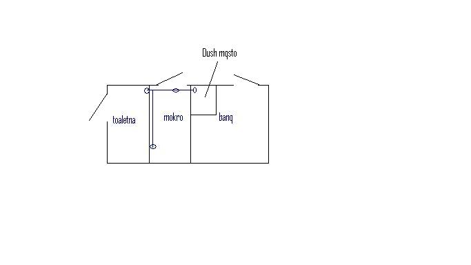

здравейте,
Искам да включа мокрите помещения в една обща вентилационна система, която ще изведа през покрива. Разпределението на таванския етаж е ясно. Искам да се консултирам за разположението на вентилаторите на долния етаж. Някъде в нета видях, че е желателно вентилаторите да се разполагат на срещуположната на вратата стена. Допускам за да може да става пряк въздухопроводен канал. В дъното на мокрото помещение идва тръбата от горния етаж. Питането ми е дали да разположа вентилаторите директно на стените в тоалетната и банята един срещу друг или е по-добре да сложа коляно в тоалетната и да насоча вентилатора надолу, респективно в банята да пусна тръба до вратата и пак с коляно да насоча надолу. То ако и в двата варианта ще трябва да се ползват вентилатори с клапа. Притеснявам се от течение ако вентилатора е директно над душа. Иначе вариант е да не се ползва вентилатора по време на баня, а да се включва след това за известно време. Какво мислите по този въпрос?

Попрочетох няколко теми и видях, че освен със самостоятелни вентилатори с клапи може да се реализира вентилацията и с канален вентилатор. Може ли да споделите какво представлява той и къде точно се монтира. Допускам, че се слага горе малко преди излаза към откритата част. Може ли да се монтира на тръба ф110? Възнамерявам да направя системата с тръба ф110, която да изведа през кермида отдушник към покрива. Ще има ли проблем с тягата ако кермидата-отдушник е 2-3 метра под билото. Всъщност с вентилатори системата е принудителна и не би трябвало да има, но все пак дайте мнение по двете изказвания. Мерси предварително.
vasikata - специалист
Щом ще дърпаш от няколко помещения по-добре е един канален вентилатор на изхода. Така не се смесват миризмите и качествен вентилатор е по-тих от обикновените вентилаторчета за баня. При съседни помещения най лесно може да ги навържеш с флексибъл.

Помещенията са три на етажа и две на таванския етаж, общо 5 помещения. Това флексибъл не ми е ясно. Добре ще сложа един канален вентилатор в студения таван преди изхода към покрива. Но никак не ми е ясно как ще го управлявам самостоятелно от всяко едно помещения. Как ще се пусне от банята на таванския етаж и ако е пуснат при влизане в тоалетната на долния етаж как ще се види пуснат ли е не е ли? Дайте акъл.
torbalan - Дървен философ
по един обикновен ключ във всяко помещение...вързани в паралел...
няма значение колко от ключовете са включени - вентилатора ще работи докато се изключат всичките ключове...

Най-добре е общ вентилатор за всички помещения - избягваш смесването на миризмите.
От личен опит ще ти кажа, че смукателя трябва да е на срещуположния край на вратата или прозореца - логиката е елементарна, създадения въздушен поток обтича всичко по пътя си. Така както си нарисувал схемата на много места ще ти се получат влажни зони т.е. мухъл, миризми, гъбички и т.н.
