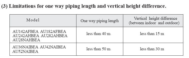

А тук прилагам извадка от потребителското ръководство - според това което е написано - разликата във височината на двете тела може да е в диапазон от 15 метра - верно че не е казано кое трябва да е отгоре, но пък и не е изрично упоменато...

Може би тук се крие отговора за разликата във височините:
Код: Избери всички
Заблуда трета:
Не бива външното тяло да  се монтира по-високо от  вътрешното.
Не, не е вярно!  Когато монтажът е изпълнен по правилата, т.е. имаме направен маслен трап на тръбите, който не позволява изтичането на компресорното масло  към вътрешното тяло, се осигурва нормална експлоатация на климатика и той служи вярно  и дълго.
взех това от http://www.invertorni.klimatici.com/ind ... &Itemid=79
