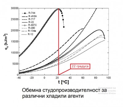

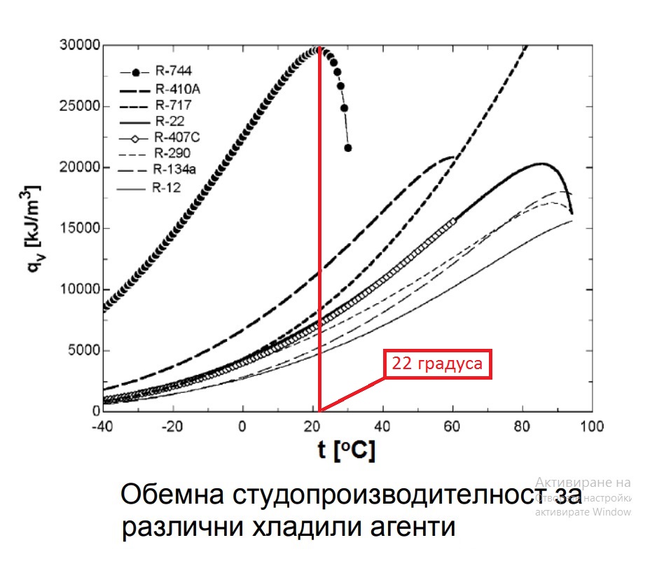

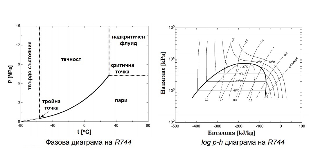

За да не съм голословен ето извадка от параметрите на R744:
Критичната температура на R744 е 30,98 градуса по Целзий , критичното налягане 73,77 бара .
Всички акцентират върху високото налягане на втечняване (уж като негатив , който са преодолели ) . Защото се знае , че това не е особен проблем и дори може да донесе някои позитиви като по-малки диаметри на тръби и не толкова фатални спадове на налягането в кондензатора .
Истинският проблем е ниската критична температура от 31 градуса , над която губим процеса на кондензация и съответно възможността да трупаме латентна енергия .
За хората , които сега попадат на темата :
Критичната точка е точката , след която вече не можем да имаме втечнен хладилен агент (фреон) . Вижте диаграмите на Фиг.1 .
Под критичната точка и в близост до нея , обемното студопроизводство драстично се променя . Промяната в консумацията на компресора , обаче не е толкова фрапираща .
Появява се стръмен максимум в КОП-а на системата и не е много лесно да я задържим винаги в него . Фиг.2.
Казано на простоцарски : Системите с CO2 работят прекрасно до 22 градуса на кондензатора . Ако ще си правим хладилник , с кондензатор на сондажна вода , те са едно добро решение .
При термопомпа вода-вода и вода-въздух обаче , ще се наложи или да работим в „транскритичен режим“ ( над критичната точка ) , или да преминем на двустъпална система .
В надкритичната област налягането и температурата са независими. Тук вече налягането оказва съществено влияние върху енталпиятa . Този ефект се дължи на S-образната форма на изотермите в надкритичната област. И понеже високото налягане определя специфичната масова производителност , се налага да го регулираме .
