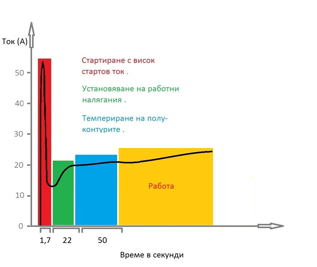

Ето и на следната система :
Монофазен агрегат вода-вода с реверс по фреон и регулатор на кондензацията .
Copeland ZP54KSE .
Gea WP525WTT-30 -2 бр.
Ресивер 1,2 литра.
Течноотделител 1,9 литра .
ТРВ Danfoss TUBE 068U1956.
Диаграма на старта 1.jpg (79.64 KиБ) Видяна 2297 пъти
В този случай времената са значително по-къси , но не толкова заради ниската термалма маса на системата .
Регулаторът на кондензацията е нещото , което ги скъсява драстично .

съб юни 16, 2018 8:58 pmHursa написа:
А за зоната в червено - от типа на компресора ли зависи или от ел двигателя? Или от нещо друго :)
От въртящият момент на ЕЛ. двигателят , отнесен към сбора от всички съпротивления .
Такива са инерциалната маса на двигател и компресор . Механични и пневматични съпротивления.
Условия на запуск .
Например поради ниският въртящ момент при ниски обороти , монофазен компресор се пуска при изравнени налягания .
А когато имаме трифазен двигател , той е с висок въртящ момент и при ниски обороти .
В този случай можем да не изравняваме наляганията между стартовете и по този начин да сведем до минимум преходните процеси при стартиране на ТП.

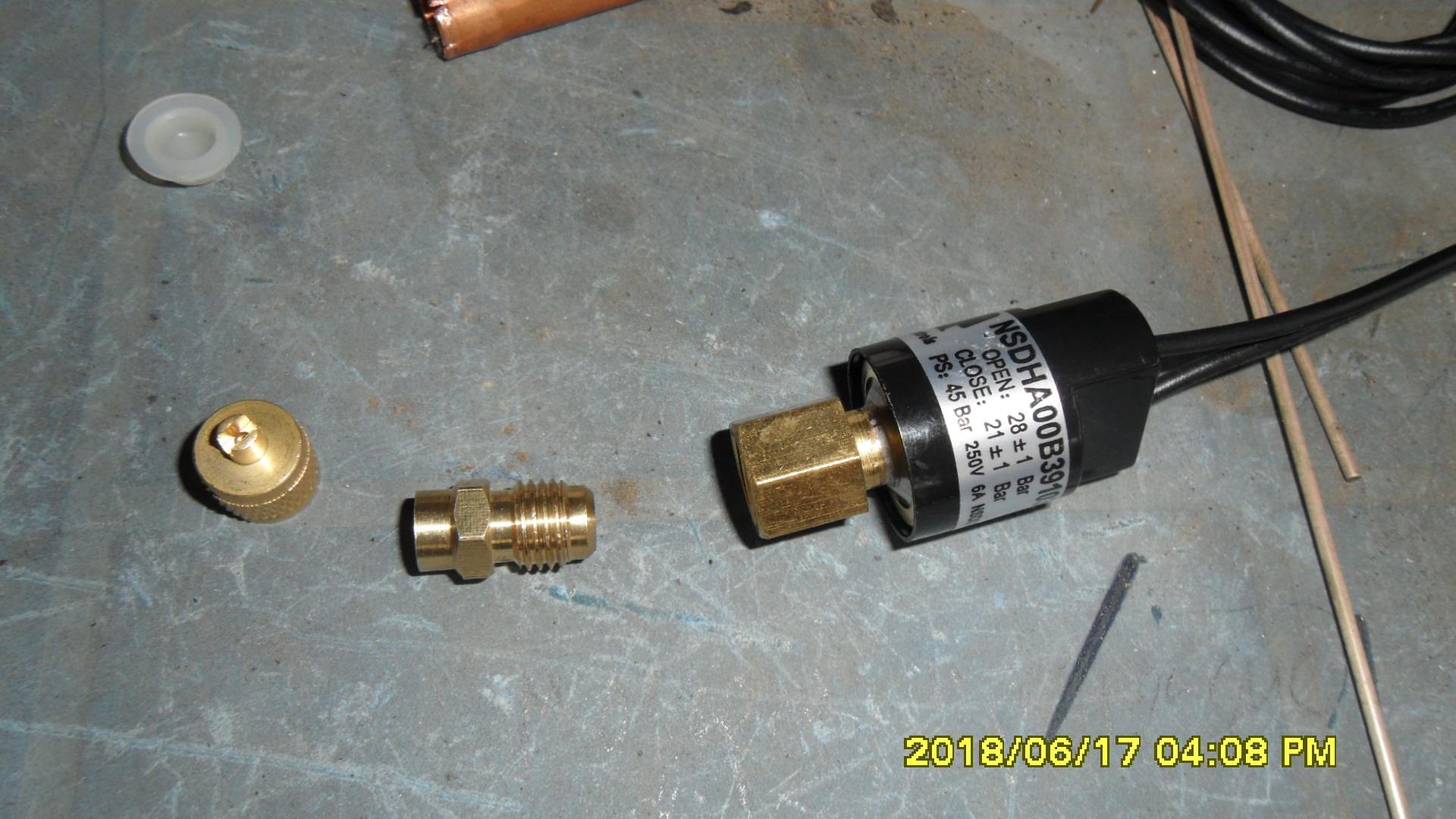

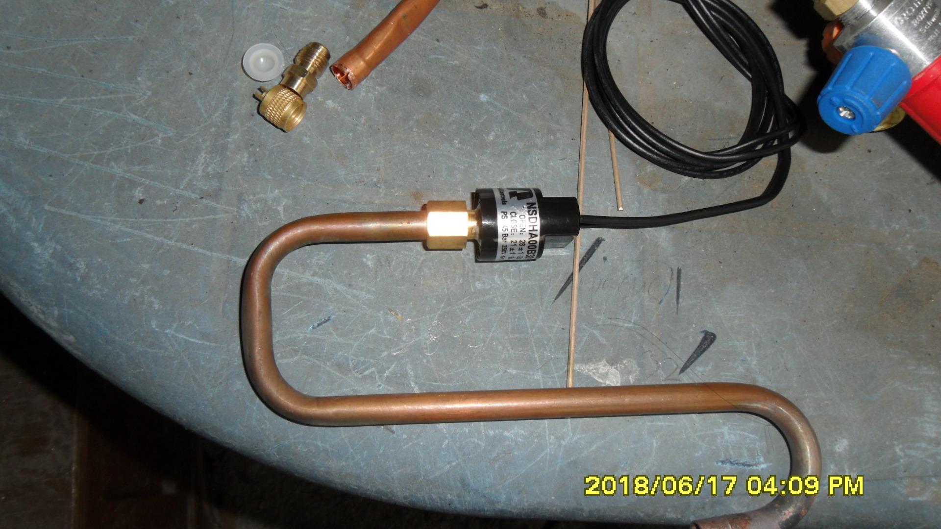

шоп - майстор
@Hursa, хубави въпроси към Боян, които помагат да се разбере основата и същността на теорията. Ще се радвам, когато Боян отговори и си обогатя познанията.
Обаче аз имам и един практичен въпрос:
как е най-добре и надежно да се върже мини датчика за налягане?
Оригинално е на резба и се завива към сервизен клапан. Въпроса ми е няма ли опасност от изпускане на фреон през това резбово съединение? Някакво уплътнение слага ли се?

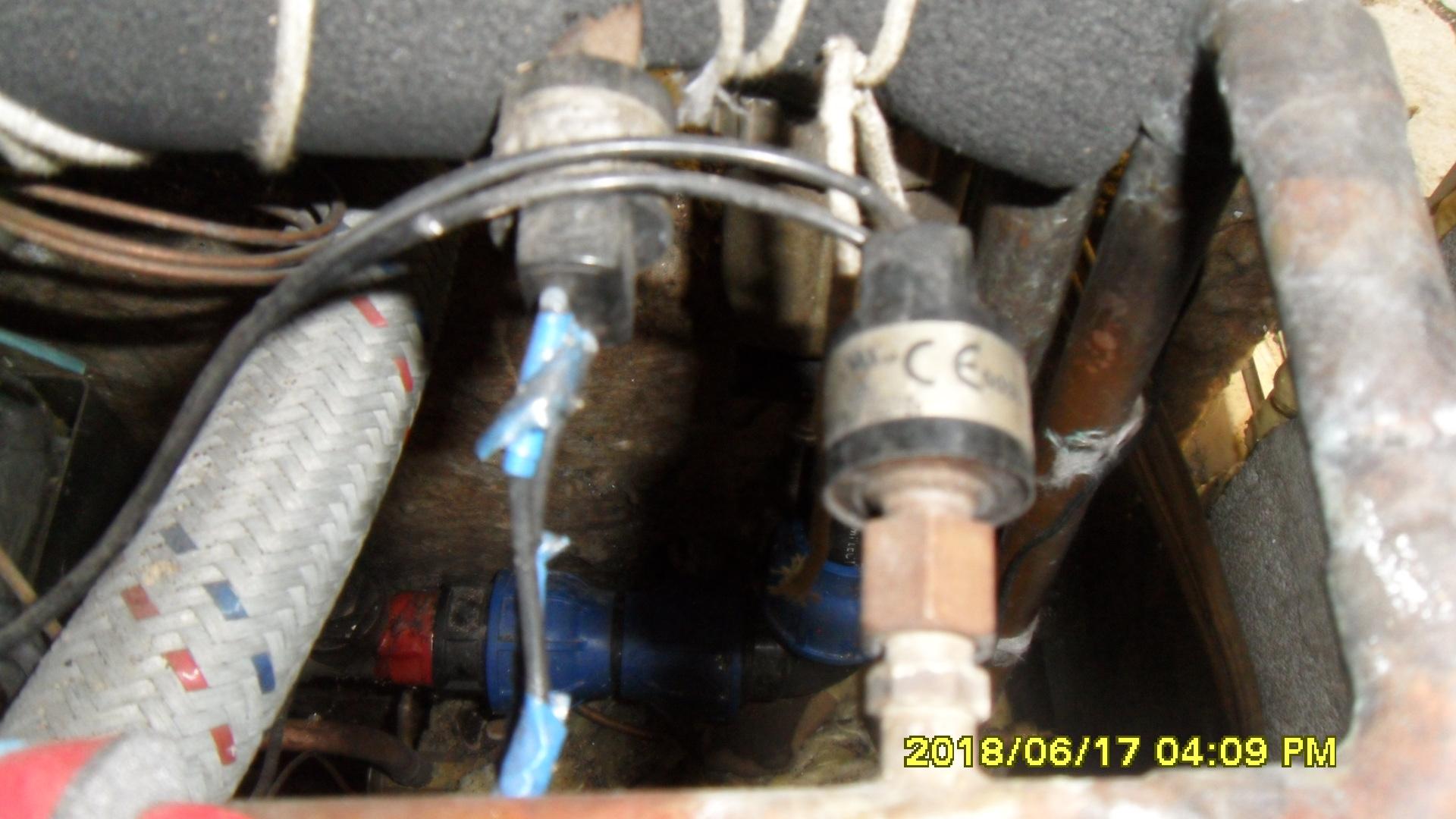

Погледнах и на моята ТП и двата датчика и за високо и за ниско са монтирани резбово. Проблеми никакви.

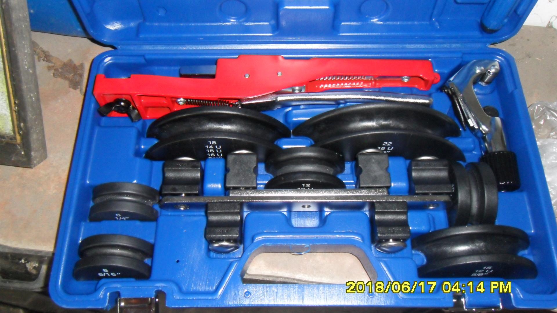

Но ми се ще в новата ми ТП да няма фабрични колена и резбови съединиения. Искам максимално надежно да е всичко. Даже си закупих търбогиб за да е всичко с огъвка и максимално дебелостенни медни тръби.
Та директно на въпроса: може ли датчиците за налягане да ги запоя? В женската резба плътно влиза медна тръба 9,5мм.
Може ли да се запои, някакви подводни камъни съществуват ли от типа: датчика да се повреди при нагряването от запояване?
валкиса - специалист
Специално тези които си купил не изкарват много затова са на резба .По магазините има и на спойка,не виждам смисъл в прекаленият перфекционизъм който те е обзел.Не се обиждай но има по важни неща в живота от някакви климатици.
