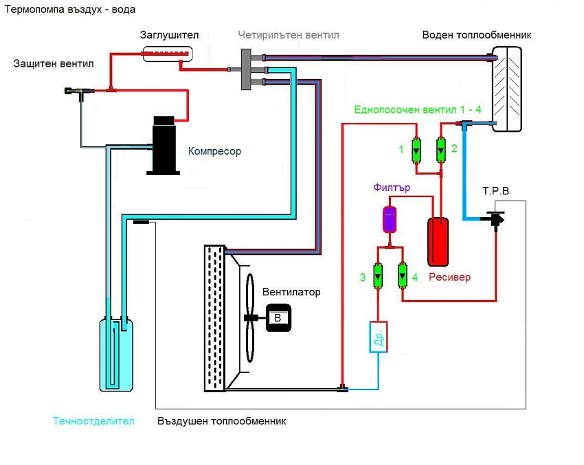

Здравейте,имам намерение да се присъединя и аз към вашия отбор.Темата я следя от самото и начало и имам само едно предложение.Да се сложат две принципни схеми като едната е на машина с всички екстри а другата на машина с минималните неща за да работи.Първоначално мисля да почна с една 24 Изображение
и да стане въздух вода.После ако се справя и ми хареса имам идея същия топлообменник да го сваля и да взема още един за този компресор Изображение и да стане вода-вода.
Какъв Топлообменник ще ми препоръчате вие.Аз съм се спрял на този https://apogee99.com/index.php?main_pag ... lt8qujf4o3 или този https://apogee99.com/index.php?main_pag ... lt8qujf4o3
Какво е влиянието на броя пластини при приблизително еднаква мощност.Сайта е само примерен и дори предпочитам да ги купя от някой който участва в тази тема.Машината ще работи при горе долу постоянни условия,температура на въздуха 13 до 25 градуса а на водата от 20 до 31 градуса.Обурудване като за начало мисля че събрах и мога да започна.
Поздрави.

Ето една добра за вашият случай принципна схема :
Тук не са задължителни предпазният калапан (защитен вентил ) и заглушителя .
И все пак , препоръчвам да не ги елиминирате .
Течноотделителят пък вероятно си го имате монтиран на компресора на LG-то.

Боян, все се каня да питам, каква работа върши заглушителя?
На моето Саньо го има, да го оставим ли или да го махнем?
Boyan - специалист
До сега не сме говорили за функцията на така нареченият заглушител .
Той редуцира пулсациите в линията на високото налягане и по този начин намаля шума , но и дава възможност за по-плавно превключване на четирипътният вентил .

Благодаря Боян.Предлагам гостуване при мен на почивка на всички които творят като почерпката е изцяло за моя сметка. При мен четирипътния няма да се ползва и какво ще ме посъветвате да го махна или периодично да го щракам да не заклини.А относно топлообменниците предложение.Може и на лично от къде да купя еднопосочните и останалите неща които нямам.

шоп написа:
При теб и тази функция се поема от огромният кондензатор и заглушителя на Саниото е вече по-скоро излишен компонент .
Boyan - специалист
kabel96 написа:
Благодаря Боян. При мен четирипътния няма да се ползва и какво ще ме посъветвате да го махна или периодично да го щракам да не заклини.А относно топлообменниците предложение.
Може ли да попитам защо няма да се ползва ? Това ще ми даде възможност да ви дам по-коректни препоръки .
