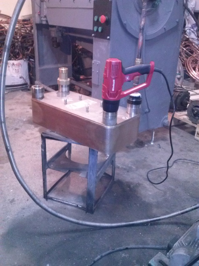

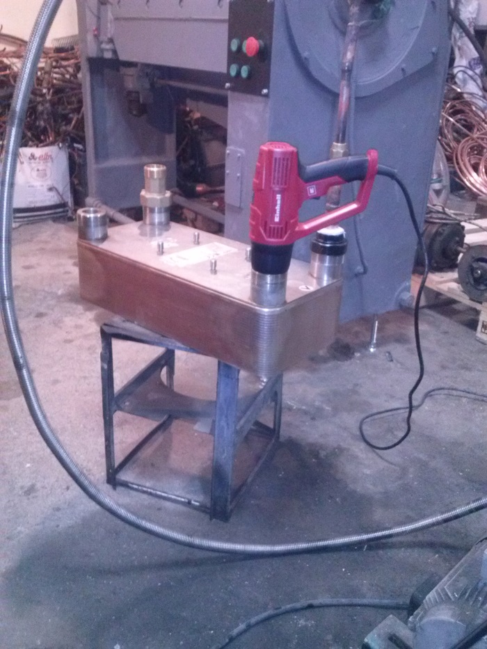

Доста вода излезе от топлообменниците ...
Преди вакуумирането изглеждаха отцедени и сухи .
Общо от сепаратора на вакуумпомпата изтече 700 грама .
В компресора имаше само влага .

шоп - майстор
Boyan написа:
Мда, предният ден ги киснах с обезмаслител и мих с пароструйка,
Boyan написа:
/quote]
:shock: Това ме притеснява. Боян, какво ти е мнението, да не ползвам старото масло, а да сипвам чисто ново с вискозитет 68?
Филтър дехидрататора го снимах на предишната страница, Castel един от най-големите и скъпи в серията с обем 670см3
Boyan - специалист
Аз как забравих да ти кажа да го донесеш и него...
Щеше да се изсуши докато се вакуумира компресора .
Като минаваш да вземаш нещата го докарай . Ще го подсушим за едно кафе време :)
