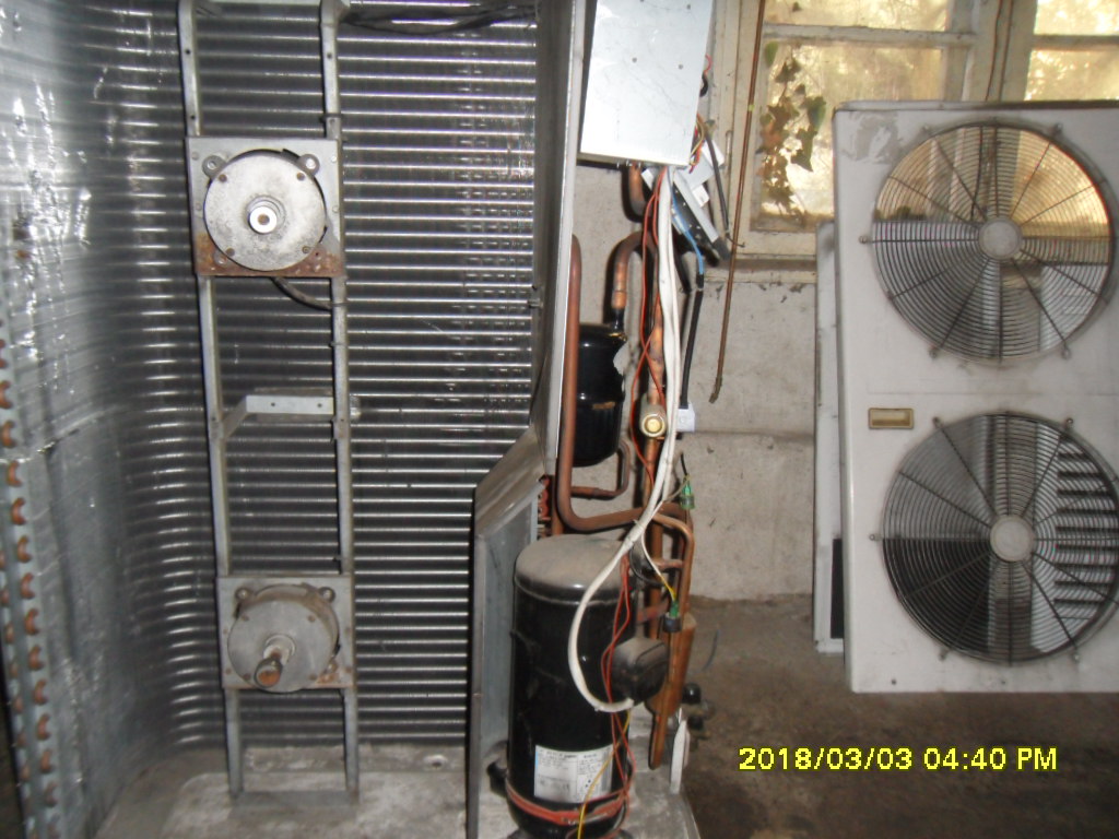

Аз да обясня задачата което стои пред мен.
Наличен е следния нереверсивен агрегат вода вода:
Два компресора JT95GBBV1L, 31144Btu/h
два кондензатора К095 60B
Дроселиране с капилярки на изхода от кондензаторите
И след това се обединява в един изпарител K205 34C
След изпарителя се преминава през странен съд, около 1 л, леко издължена сфера, или закръглен цилиндър с неисвестна функция и се разделя към двата компресора. Входа и изхода на съда са по оста на цилиндъра, прилича на на филтър, но е много късо като за диаметъра на тръбите, поне по моя опит със стандартнои филтри за течна линия. Не прилича на течностен отделител, като на малките компресори, много е тумбесто. Ако е ресивер, какво прави там?
Та на тоя недотандемен агреагат е изгорял единия компресор, потърсиха ме за смяна. За отказах директна смяна, като му предложих да го вкараме в час. до сега е постигал някакъв COP да речем 1.5, товара на къщата е около 10 kW, а е харчел 7 кW, захранва се от заровена серпентина, която е с недотатъчна мощност, 700м гъсто положена в обратния насип на склона, къщата е на баир.
Смятам да направя следните неща:
Махам изгорелия компресор, свързвам двата кондензатора и ги ползвам в паралел, слагам наблюдателно стъкло, обезкислителен филтър-дехидратор, ТРВ, течностен отделител 2 л от една въздухарка като донора на шопа.
Наличните топлообменници няма какво да се правят, знам, че ще станат 3-кратно преоразмерени, поне да влязат в употреба. ТРВ ми предлагат 068U1918 - TUBE. Мисля да сложа и електромагнитни клапан преди ТРВ на течната линия и паралелно на компресора за изравняване.
Не се смятам за достатъчно клвалифициран да проектирам машина, но виждам, че в настоящия вариант е нежизнеспособен и противоречи на всякакви логики и теоретични постановки и се опитвам да го вдигна на крака. Тоя дайкин ми е много странен. Примерно Притеснява ме че няма как да се грее картера. Нямам идея как да му проверя нивото на маслото. То най-добре е да се смени, ама как?

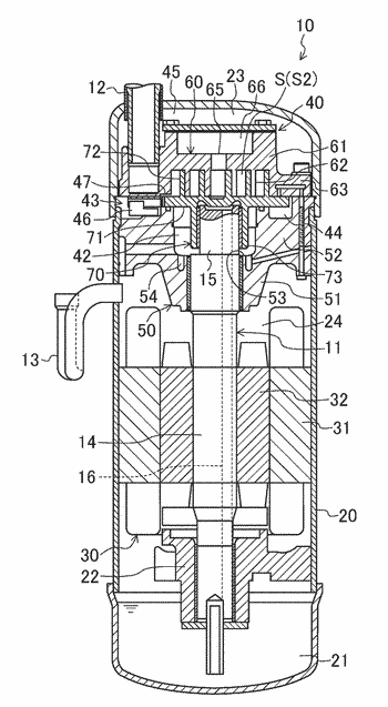

Маслото го излей от компресора , като го наклониш да легне на една страна със изхода надолу .
Конструкцията няма да е точно тази от картинката на колегата , защото не е на този компресор , а на патент от преди десетина дни .
http://images2.freshpatents.com/imagevi ... 0180051697
Но не очаквам големи разлики поне по основните компоненти .
Да не те притеснява , че изглежда странно . Картерният реотан се слага по същият начин . При компресори , които си помпят в корпуса няма разпенване на маслото при старт . Но пак е добре да се сложи картерен реотан .Служи да тръгва компресора при по-нисък вискозитет на маслото . Ако пък в компресора попадне много фреон , маслото ще се вдигне над него и когато стартира компресора известно време ще се смазва на чист фреон . Реотана елиминира и тази ситуация .
