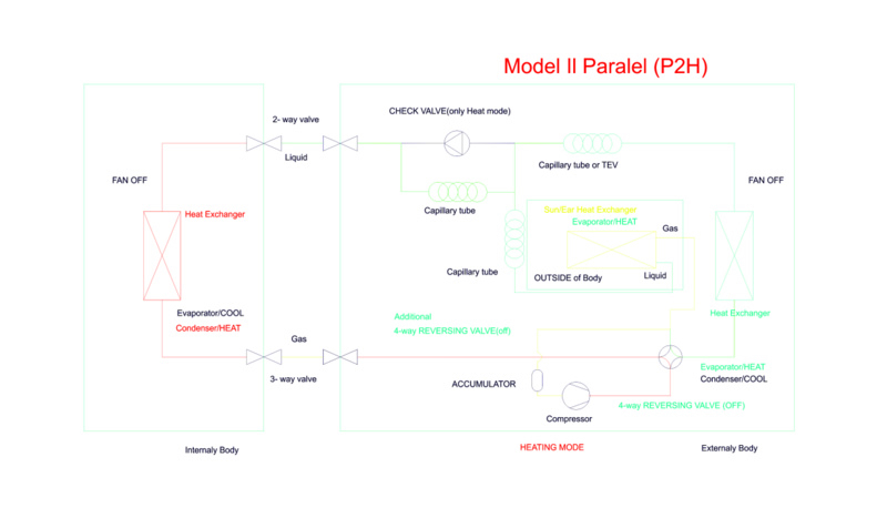

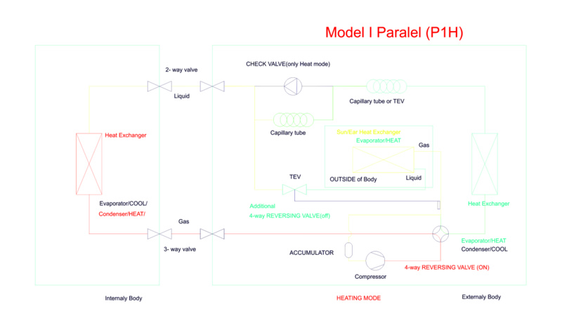

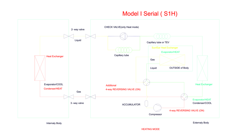

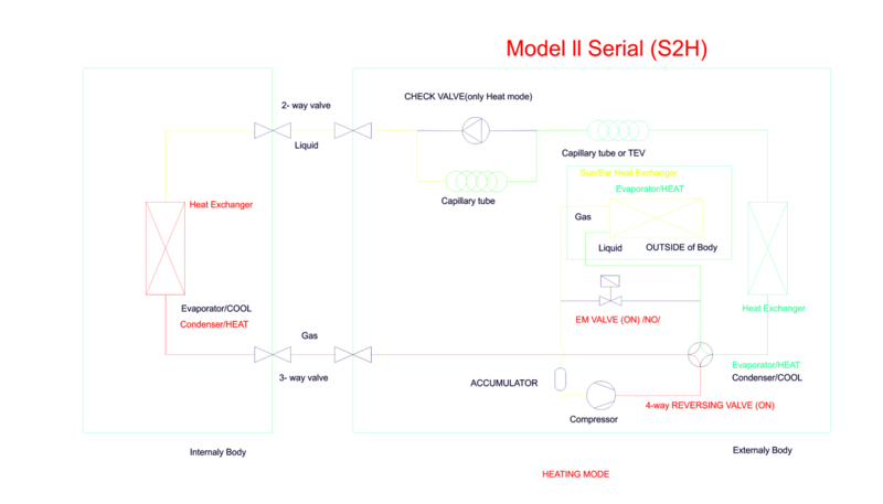

Искам да задам въпрос на имащите интерес към ъпгрейт на климатици и оптималното им използване:
1.Какво ще се случи с показателите на климатика ( вътрешна температура; мощност на консумация; отдадена мощност; поведение и влияние на компресора; работа при ниски температури-денем и нощем)ако последователно на топлообменника на външното тяло се включи още малко топлообменна повърхност?

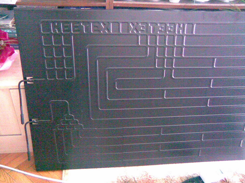

2.Как ще се отрази на работата на машината в режим "отопление" ако освен повече топлообменна площ (3.2кв.м. за обмен на въздух се вкара и енергия от директно слънчево излъчване ( слънчев панел с директно изпарение) от площ 1.6 кв.м. ?
Ще ми се а чуя мнението Ви по тези въпроси ( имам и други, разбира се :) )..... а имам и малко резултати....... Предлагам примерна схема в два варианта на изпълнение. Коя Ви допада повече и защо?
А за любителите на подобни заигравки прелагам и още два варианта при паралелно свързване :) ( на втората схема съм пропуснал да изтрия "fen off", така че не го вземайте пред вид, то е валидно за режим Дефрост само :) )
За по-голяма яснота: Размерът на един такъв панел е 2000/800/25мм, алуминиев, подобно на изпарител от фризер, черен, и тежи 7кг.; площ 1.6кв.м.
Serial s1h.jpg (113.09 KиБ) Видяна 4519 пъти
Serial s2h.jpg (112.03 KиБ) Видяна 4519 пъти
Paralel p1h.jpg (102.83 KиБ) Видяна 4519 пъти

Напротив, много лично си е - тук става въпрос за мнение, не за реклама - но явно увлечен в "експертните" си мнения не правиш тази разлика между понятията..... а за познанията ти в областта говори и факта че не си взел отношение по конкретен технически въпрос, за което, честно казано мислех че и ти ще се включиш. Може би като разбереш за какво става въпрос, ще погледнеш малко по различно :) ...нищо лично :yawinkle:
