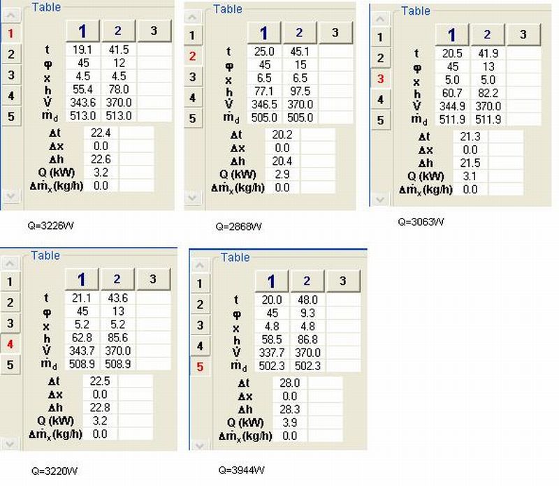

"Тук си позволих да отделя малко време за замервания и виж какво се получи:
- Изходна база - два климатика МИДЕА, модел MSF-09HR, монтирани преди около 5 и нещо години.
- Единият е в северна стая 15кв.м.(стандартен, базов), другият в южна 17.5кв.м., (панелно жилище, санирано).
- На южният е монтиран последователно на външното тяло слънчев панел с директно изпарение по схемата SH1.
- И двата са заредени с еднакво количество R22 (0.700кг+-20грама).
- Дължината на тръбният път и за двата е около 4м, ф6/9мм.
- Ъпгрейднатият е със 5 отоплителни сезона, Базовият - с 1 и половина ( не е ползван )
- Външна температура по време на замерванията /-6 гр.С/
- Вътрешна температура и в двете стаи 22гр.С ( в северната стая има допълнителен зточник на топлина)
- Температура на питата на външното тяло на ъпгрейднатият климатик /-9гр.С/
- Температура на сл.панел с директно изпарение /-13/+19гр.С/ ( слънчево и ясно време)
- Температура на иах.въздух на вътр.тяло за базовият 43грС ; и 49гр.С за другият
- Консумирана мощност за базовият 850W; 950W за другият
- Външното тяло е изградено с 19 тръби ф8мм с обща дължина 14м
- Площ на монтираните пластини (фабрично)– около 20кв.м.
- Площ на сл.панел 3.2кв.м.; Пет паралелни потока (еквивал на тръба ф7-ф8 )с дължина около3.8-4м със стеснения в началото на течната линия . Допълнителен тръбен път 4м (ф8/10)
- Измерване на линейните размери- с рулетка; на температурите – цифров оптичен термометър при строго спазване на еднаквост в начина на измерване; контролен цифров термометър със сонда; цифрови стайни термометри при еднакви условия;
На мощността- с цифрови измерители на мощност по един за двата климатика;
- Еднакваи настройки и за двата климатика-темп, скорост на вентилаторите
- При ъпгрейднатият се наблюдава изключване на вентилатора на външното тяло в определени моменти, докато той продължава да работи.
- Разликата в температурите на вътрешното тяло се наблюдава най-осезаемо при минусови температури ( особено при ниските)"
На база, на тази картинка, ти построих процеса в lg P , h диаграма. И направих някой изводи, за които не си съгласен - проблема си е твой.
"....Може би искаш да се доказваш? Не тук и не чрез мен, моля. Жалко за потенциала който би могъл да е полезен с малко позитивизъм и добронамереност."
За какво да ти се доказвам, те вече са ти взели парите...Да много жалко, можех да съм ти много полезен, с малко позитивизъм и добронамереност от твоя страна, но било каквото било.
"9. Ако имаш да кажеш нещо по въпроса който перифразирах в предния си пост или да дадеш начин за ефективно ползване на подобен панел (какъвто твърдеше че има, без да го посочиш) - добре дошъл. Ако не, по-добре да не спамим темата и да се "замеряме" на лични за да не разваляме добрият тон тук :). Помисли и защо написах вица за селският тъпан :yawinkle:"
Продължавам да твърдя, че има начин, но не съм длъжен да го казвам. За какво да се големея и да се доказвам? :lol: :lol: :lol: Няма да спамя повече по темата.
Относно вица, ще те цитирам или по точно твоя учителка. На оная работа може да вярваш до време, след това да и нямаш много вяра - въпрос на физиология.
Като последно за размисъл ти давам, какво се получава по данни кото даваш:
Т външн.-9.6 ;Твх.19 ;Тизх.41.4 ;Тпита-9.1 ; Тпанел-18/-16 ; Рвх 887W ; Ризх. 2856W; На тъмно COP 3.22
Т външн.-2.0 ; Твх.25 ; Тизх.45.2 ; Тпита-6.0 ; Тпанел-12/-10 ; Рвх 919W ; Ризх. 2720W; На тъмно COP 2.96
Т външн.-12.0;Твх.20.5;Тизх.41.8 ;Тпита-13.0;Тпанел-21/-19 ;Рвх 901W ;Ризх. 2700W; На тъмно COP 2.99
Т външн.-2.3 ; Твх.21.1; Тизх.43.6; Тпита-6.4 ; Тпанел-12/-2.8; Рвх 933W; Ризх. 3200W; Дневно, без слънце COP 3.43
Т външн. 8.0; Твх.20.0; Тизх.48.0; Тпита-1.4 ; Тпанел-4.9/11.2; Рвх 953W; Ризх. 3400W; Дневно, слънце 16часа,10.01.2011 COP 3.57
Като ги сравниш големи разлики и то в полза на панела: [-X :butthead:
Как успява това климатиче 9000BTU, става въпрос за вътрешния топлообменник да изкара 3944W, без да си му увеличил площа, или фрапиращо темп. разлика, или дебита на вентилатора, който даже не е на макс., а е на 370m3/h? Интересни въпроси, как мислиш. А дали са точни изчисленията ми, попитай някой, който може да работи с диаграми за влажен въздух, там става най точно. Може и с програмата, която ползвам, в нея е интегрирана такава диаграма, и чиито резултати съм ти дал. Ако искаш вярвай. Аз бях до тук. Опитвах се да съм полезен, но като не искаш, твой проблем.

С 3.2 м2 допълнителни панели получаваш около 2 kWh дневно при слънчево време :?
А отчиташ ли факта, че климатика вече ще харчи доста повече ток при охлаждане :?:
Здравей 2v6 и благодаря за отношението по темата.
Да, съгласно таблиците усвоената лъчиста енергия от слънцето би трябвало да е от този порядък.
В такъв случай обикновени панели (които са с по-ниска цена) дават повече топлина и с много по-лесна за изпълнение инсталация могат да загряват дори и северни стаи.
Южните стаи при слънчев ден се загряват достатъчно през прозорците, за което не е необходимо никакво допълнително оборудване и енергия :idea:
onitbg написа:
Но не забравяй за конвективният топлообмен, където има макар и 15% увеличение на площта (в конкретният случай). Те обаче се ползват доста по-ефективно по отношение заскрежаването ( заради коструктивното оформление на компактният щатен топлообменник с принудителни обдухване) и практически гладкият панел ( разчитащ наистина само на естествена конвекция и вятър).
На практика при ниски температури се получава един тънък филм ( за разлика от монолитният блок при замръзване на стандартният топлообменник), който си заминава в "почивките" за дефрост или след достигане зададената температура през деня особено ако има слънце. Нощес просто не се маха и намалява топлопреноса ( все пак дебелината му е едва забележима и е плътен, за разлика от заскрежаването на питата).
Тук ти е голямата грешка в разсъжденията :!:
При питата конвективния топлообмен е поне 10 пъти по-голям. Така покрай ламелите на питата преминава над 98% от общия въздух допринасящ за конвективния топлообмен :!: От това следват две неща:
1. Количеството топлина получено от панелите чрез конвективен топлообмен ще е около 50 пъти по-малко от тази от питата (освен в случаите, когато вентилатора на външното тяло не работи).
2. Количеството конденз (скреж) върху панелите (3.2 м2) ще е около 50 пъти по-малко от този в питата. Затова върху питата се събира повече скреж.
Друга грешка в постановката е свързването на панела между компресора и външния топлообменник. Така в панелите влиза вече изпарен в питата, с по-висока температура фреон - панелите се изстудяват по-малко от питата. Това също намалява конвективния топлообмен спрямо питата и съответно събирането на скреж.
Обратното в режим разскрежаване горещия фреон от компресора първо преминава през панелите. Затова първо се разскрежават те, а след това питата. И тъй като количество скреж е десетки пъти по-малко раскрежаването на панелите става десетки пъти по-бързо :idea:
При свързване на панелите между питата и капилярката ще се увеличи значително (може би до 4-5%) топлината получена чрез конвективен топлообмен от панелите :idea:
Можеш ли да пробваш такава схема, за да видиш какъв ще е тогава режима на заскрежаване/разскрежаване :?:

Тук искам да уточня:
Първо няма как да дават повече топлина, защото могат да усвоявят само лъчистата енергия, без да броим загубите.
Второ, пак по същата причина не могат да работят нощем.
Трето -да, южните стаи определено се затоплят през деня, и това е заложено основно при изграждане на "пасивните"къщи.... но се обитават и нощем, когато също се нуждаят от някакво количество топлина...
И накрая в случая се коментира наличие на климатик в режим на отопление и добавяне на въпросният панел...
Няма спор за това че при активната циркулация имаме по-голям топлообмен....докато не се задръстят малките фуги между ламелите....и тогава топлообмена пада в сравнение с тънкият филм върху панела...
2v6 написа:
Резултатите от практиката показват че практически винаги температурата на панела е по-низка от тази на питата, независимо че той е свързан след нея. И панелът се разскрежава преди питата само при слънце или темп. около 0.....в другият случай филмът остава докато стане светло или слънчево. Забележимо заскрежаване съм наблюдавал един път при мъгла. И при плюсови температури има по-голяма склонност към заскрежаване (както и по-бързо почистване)

2v6 - майстор
onitbg написа:
Хубаво е, че разсъждаваш!
В същото време твърдиш, че изводите ти са от практически наблюдения :?
Ето ти един експеримент, да видим как ще обясниш резултата:
Сложи в режим на отопление отзад на питата парче найлон (примерно 10х10 см).
Като се заскрежи питата махни найлона и виж какво има под него!

Имаш време да пишеш с часове, а нямаш пет минути за това :?
Няма скрит ефект. Под найлона скреж не се получава, а само тънък леден филм като на твойте панели :wink:
