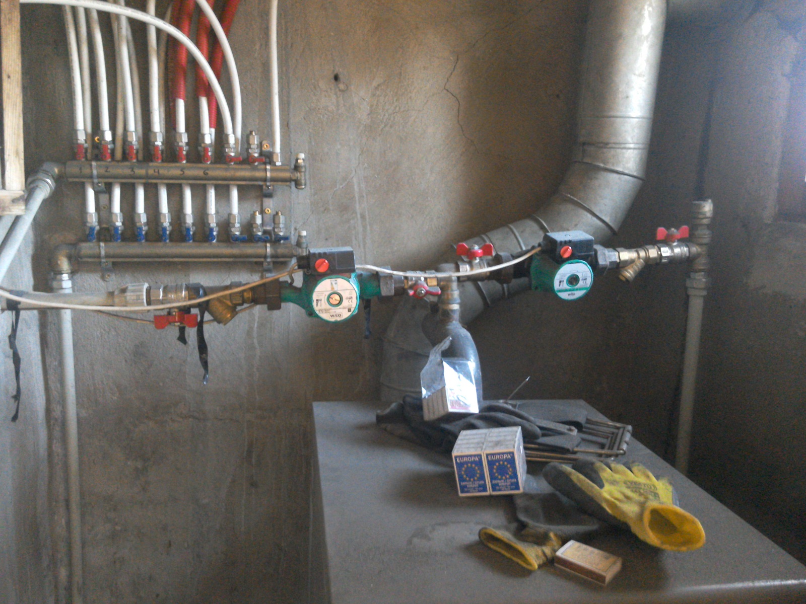

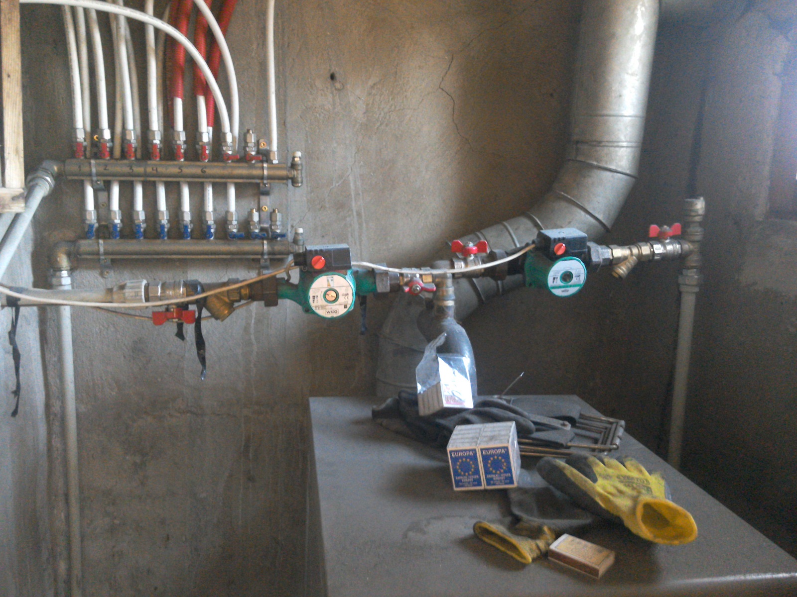

След многото полезна информация която сподели с мен колегата kaspar4o82 за която му благодаря,ще си преправя външно тяло на ТП сам.
Първата спънка която срещам е как да включа ТП към вече изградената инсталация,като запазя котела за "зор заман".Прилагам снимка как са нещата в момента,към всяка къща си тръгва ф25 със самостоятелна помпа,след това са колектори и от там всеки радиатор за себе си.
Котела се намира в едната къща и с подземни тръби е свързана втората.
LazarGanev - "Велик майстор"
ППР ф25 е подходяща за захранване на един радиатор в нискотемпературна система, ама за 7 трудна работа. Пък и с тези 16-ки тръби е куцо, ама тя и термопомпата ти е малка, тъй че няма значение :cool:

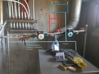

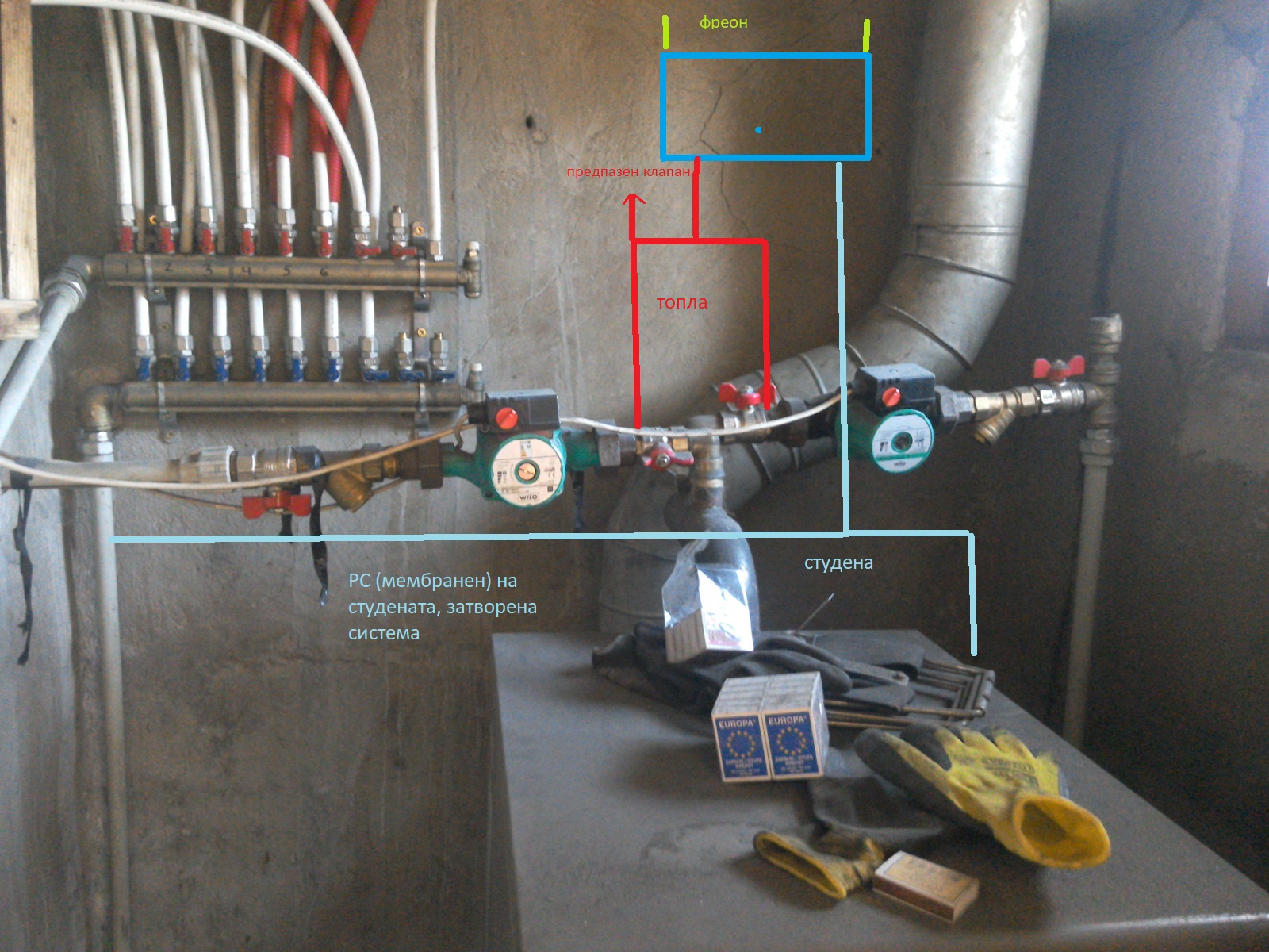

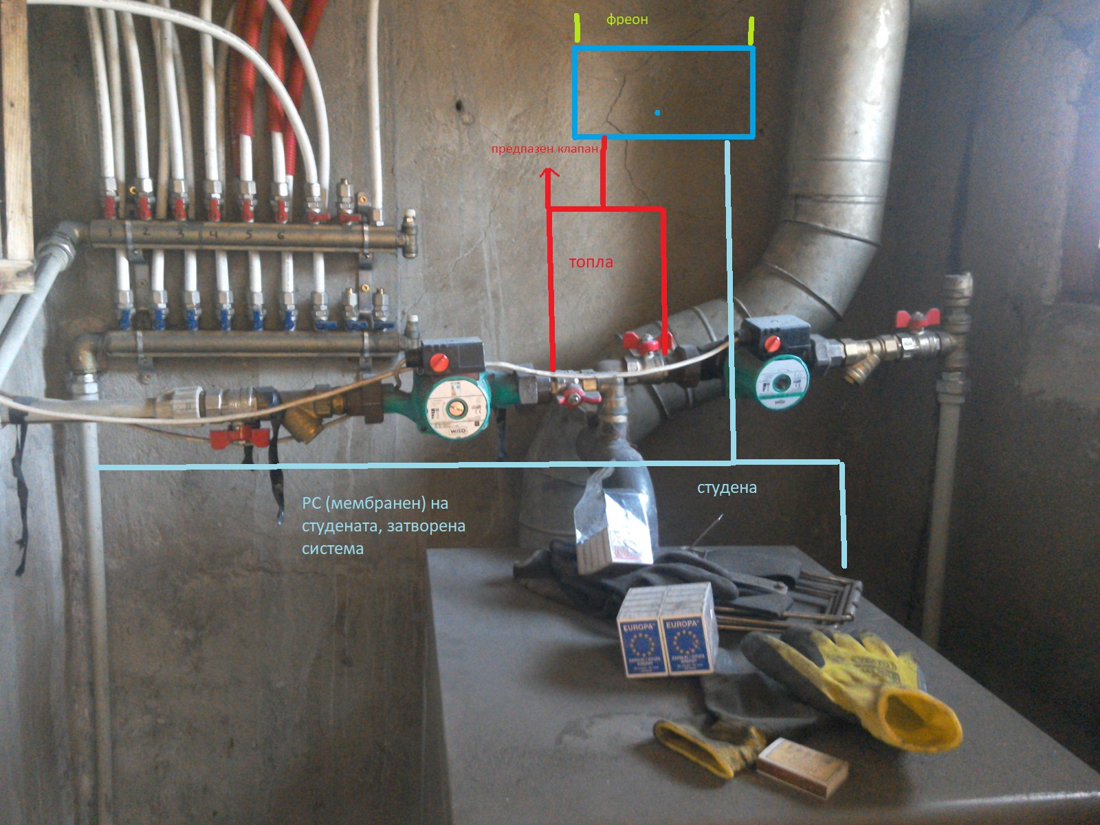

В крайна сметка взех AOYG30LETL fujitsu и ще поръчам ТО.Въпроса е как най правилно да свържа към съществуващата инсталация.Другото ще препавя от отворена на затворена системата.
sean-john - специалист
Така изпълнена водната част, ще функционира ли добре?Благодаря!

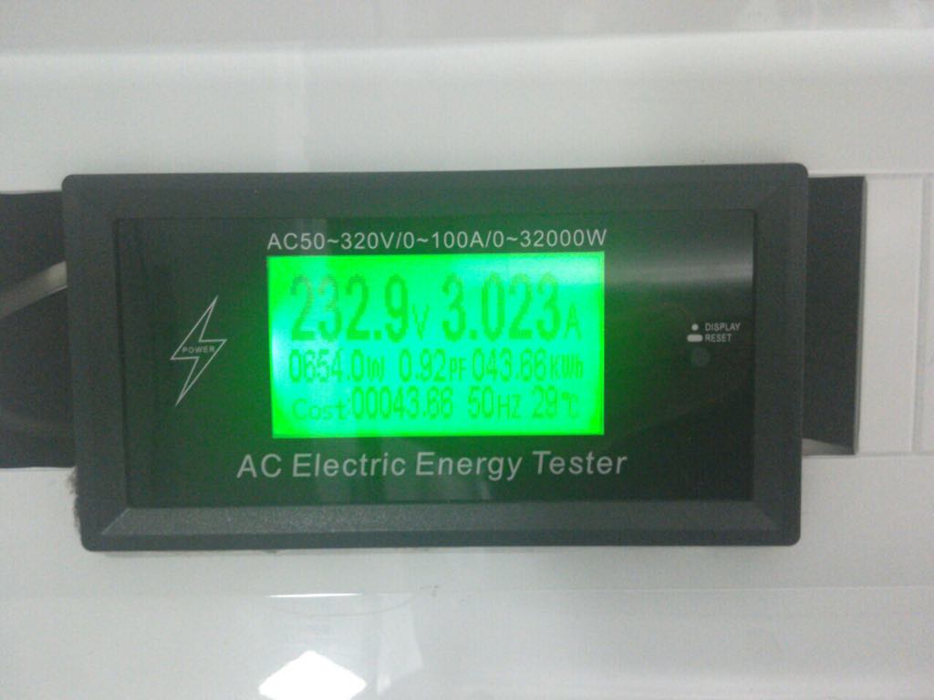

В крайна сметка успях да си направя термопомпата,за което разбира се най много благодаря на kaspar4o82.Втори ден работи перфектно, макар навън да не е много студено 5-8C консумацията ми е 650в на час.Направо останах изумен как за няма и 30 мин успя да загрее 80литра вода в парната инсталация.
В момента още нямам термодатчици да следя Т,и е малко на око с инфрачервения термометър,но с Т на водата ~38C успявам в двете къщи да поддържам 23-24C.Закачил съм само цифровия електромер да следя по него какво става ,доколкото може.Остава да си монтирам термоглавите + термодатчиците и другата зима да правя пълноценен тест.
