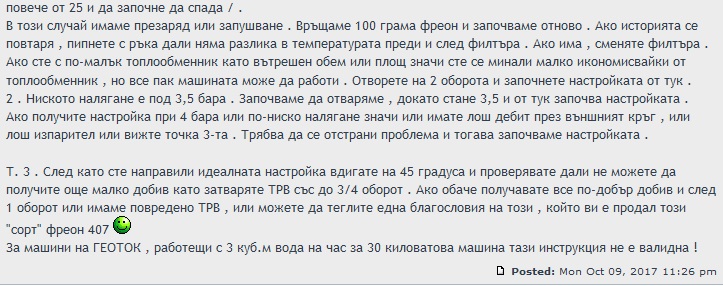

magi208 - специалист
Отговор от Боян Спасов :
Ако са ултразвукови пак ще станат , защото имат много малко съпротивление за разлика от тези с турбинка .
При настройката по топломер е много лесно .
Уверете се , че имате добра циркулация през двата кръга .
За тази машина минимум 3,6 куб.м вътрешна и 4,5 външна .
Уверете се , че всички защити са функциониращи .
След като машината е работила поне 15 минути на 40 градуса изход просто затваряте ТРВ докрай , отваряте 1 оборот и започвате замерването .
Като отваряте по половин оборот през поне 6 минути изчакване си записвате колко ви е било топлопроизводството .
В началото ще расте и след няколко оборота започва да пада . Връщате на най-високата записана точка .
И можете да си поиграете вече с четвъртинки около нея за окончателно прецизиране .
Ще забележите , че точката с най-високо отдаване не е тази с най-високо изтегляне :) /близки са , но не се препокриват /
Условия при които теста трябва да се прекрати незабавно :
1 . Високото налягане се качва безконтролно на този фреон до и над 29 бара . /нормално трябва да се качи до не повече от 25 и да започне да спада / .
В този случай имаме презаряд или запушване . Връщаме 100 грама фреон и започваме отново . Ако историята се повтаря , пипнете с ръка дали няма разлика в температурата преди и след филтъра . Ако има , сменяте филтъра . Ако сте с по-малък топлообменник като вътрешен обем или площ значи сте се минали малко икономисвайки от топлообменник , но все пак машината може да работи . Отворете на 2 оборота и започнете настройката от тук .
2 . Ниското налягане е под 3,5 бара . Започваме да отваряме , докато стане 3,5 и от тук започва настройката .
Ако получите настройка при 4 бара или по-ниско налягане значи или имате лош дебит през външният кръг , или лош изпарител или вижте точка 3-та . Трябва да се отстрани проблема и тогава започваме настройката .
Т. 3 . След като сте направили идеалната настройка вдигате на 45 градуса и проверявате дали не можете да получите още малко добив като затваряте ТРВ със до 3/4 оборот . Ако обаче получавате все по-добър добив и след 1 оборот или имаме повредено ТРВ , или можете да теглите една благословия на този , който ви е продал този "сорт" фреон 407 :)
