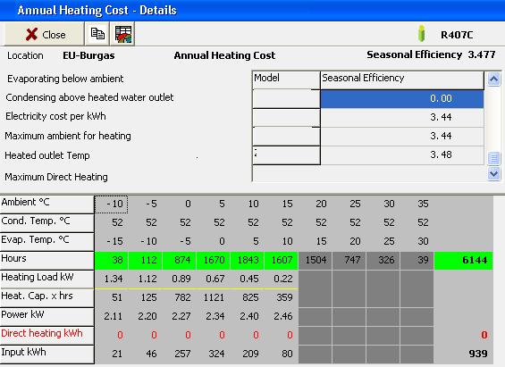

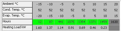

Ahmakov - специалист
denuchi написа:
Е и аз да се включа малко. Ahmakov малко ми се струва нагласена тази таблица." ...Това е разпределението на температурите, по часове, и нужната мощност..." Кое ти се вижда нагласено. Нека да гледаме заедно. Первия ред показва температурата на околния въздух през 5С. Четвъртия ред показва брой часове за дадената температура, за даденото населено място. Петия ред показва какви са загубите на определено помещение или нужната мощност, при някаква изолация, като в случая загубите при -20С са 1800W. Много нагласена ли ти се вижда тази стойност. Това даже е в категорията не особено добра изолация. Програмата изчислява загубите при различните температури. Поне спомени от кой град си. Нямам такова желание. Ако имаш претенции, че условията са много меки ето ти по надолу за Бургас. На a_stoev с неговите 500 вата осветление направо горещо ще му стане в стаята. Е зависи каква температура имаме под горещо, на едни 19-20 гр. на други 25-26 гр. Ще чакам с нетърпение да обясниш за осезателя. Ще се наложи да почакаш. Ама пак да кажа, термосттата няма нищо общо с климатиците, просто питам, дали някой знае принципа на действие. Като започнеш може да обясниш и работата на едно ТРВ какво има в неговият балон и принципа на работа. Както си отбелязал, че при ТРВ има балон и пълнежа може да е различен и от тук принципа на действие в балона е различен. Разполагам със сервизни описания на всички типове. при проявен конкретен въпрос може да окажа съдействие. Термостата, който съм посочил е малко по различен. Какво се постига (какво става) при въртенето врътката на термостата и винта на ТРВ -то. Аз правя разлика между какво става и какво се постига. При въртене на врътката на термостата, натягаш или разхлабваш една пружина, а се постига намаляване или увеличаване на температурата при която ще вкл. респективно ще изкл. При ТРВ като въртиш винта, повдигаш или отпускаш иглата, която натиска дюзата. С това се постига регулиране температурата на прегряването на парите на изхода на изпарителя. Каква е самата механична работа. Малко не е по темата, тук става въпрос на въздух -въздух основно. Аз имам наблюдение на ТП вода-вода. Една зима изкара с компресор ОН - ОФ и ТРВ, на следващата зима в началото с ел. трв (за по кратко) и след месец и с честотен регулатор. Тази зима всичко се върна в първоначалният си първообраз. Ел. трв - то отиде на друго място + инвертора. Нямаше почти никакъв мисъл от цялата работа. Да попитам едно обикновен но ТРВ каква информация следи за да работата си. Виж по нагоре. Едно ЕЛ. ТРВ каква информация използва за работата си,Виж табл. по надолу и една капилярка и тя, ами тя се "нагажда" спрямо налягането на кондензация и изпарение..

Интересно защо не гледаш това за което говоря, а гледаш данните за заблуда и реклама. Гледай това за което говоря. Пък някой път може да поговорим и за заблудите и рекламите.
Имам в предвид, че не се отчита притока на енергия в помещението от източник различен от отоплителните тела. Това е доста сериозно перо и би съкратило отоплителния сезон по твоите сметки поне на 1/2.

С това изказване ми става ясно, че никога не си изчислявал топлозагуби. Що не земеш да се запознаеш е една методика как става, какво се включва и т.н. преди да се заяждаш.
Ами защо не засечеш за една година колко реален, а не нагласен по мощността и колко време са работили средно ,топлоприток получаваш от източник различен от отоплителните тела. Пък тогава да видиш как, аз мога да ти оспорвам всяко едно число което си получил.
Ако искате да Ви уважават, уважавайте и Вие.
Вече взе да ми писва. Хубаво би било някой да направи тест. Направих ви тест. Нито дума по същество за резултатите. Има да се сметнат 5 числа и да се види кое как е. Ама чакате някой да го направи, а вие да го засилите да ви носи вода през девет дерета и пак да сте недоволни. Ако идеята е да си чешете клавиатурите, да се намирате на приказка, кажете няма да се меся.

Опитвам се да разбера написното в таблиците, но не ми достига капацитет. Би ли казал с по-прости думи какво наблюдаваш при експеримента си и каква е практическата полза. Примерно там където живееш има около 1300 часа годишно когато външната температура е 15 градуса, при твоята изолация са ти достатъчни 240 вата за да поддържаш 20-21 градуса в помещението, а при наличната машина ти получаваш тези 240 вата топлина с 40 вата ел.енергия - правилно ли съм те разбрал? Часовете и ватовете съм писал по памет - напиши точните и смятам ще стане ясно за всички.
denuchi - специалист
Опитвам се да гледам и чета написаното, ама започнах да му губя смисъла вече. Но не виждам смисъла от тези таблици който си поставил. Една програма изчислява и пресмята това което и кажеш ти като стойности. И затова, че не ги разбирам нещата искам да попитам. Примера който си посочил е за 15 гр (външна) и 52 гр. (около 22 бара) кондензна температура, колко ще е високото в случая. Дали ще консумира 100 вата компресора. Предполагам, че и изпарението няма да е толкова в конкретният случай. Колко време един климатик може да работи в такива условия който си посочил, времето се променя постоянно. Не можеш да ме убедиш, че една машина работи винаги в тези стойности и параметри. Какво ще се получи при -10 гр. там. Питам понеже не-ги разбирам нещата и конкретно примерите който си дал. Надявам се скоро да дойде времето да обясниш за осезателя и за ТРВ - за което те помолих. Попитах и още нещо не точно към теб, но ако желаеш може и да отговориш. Нали трябва да се започне от някъде от къде идва по икономичната работа на инверторните климатици. Може би този елемент оказва някаква работа върху машината.
