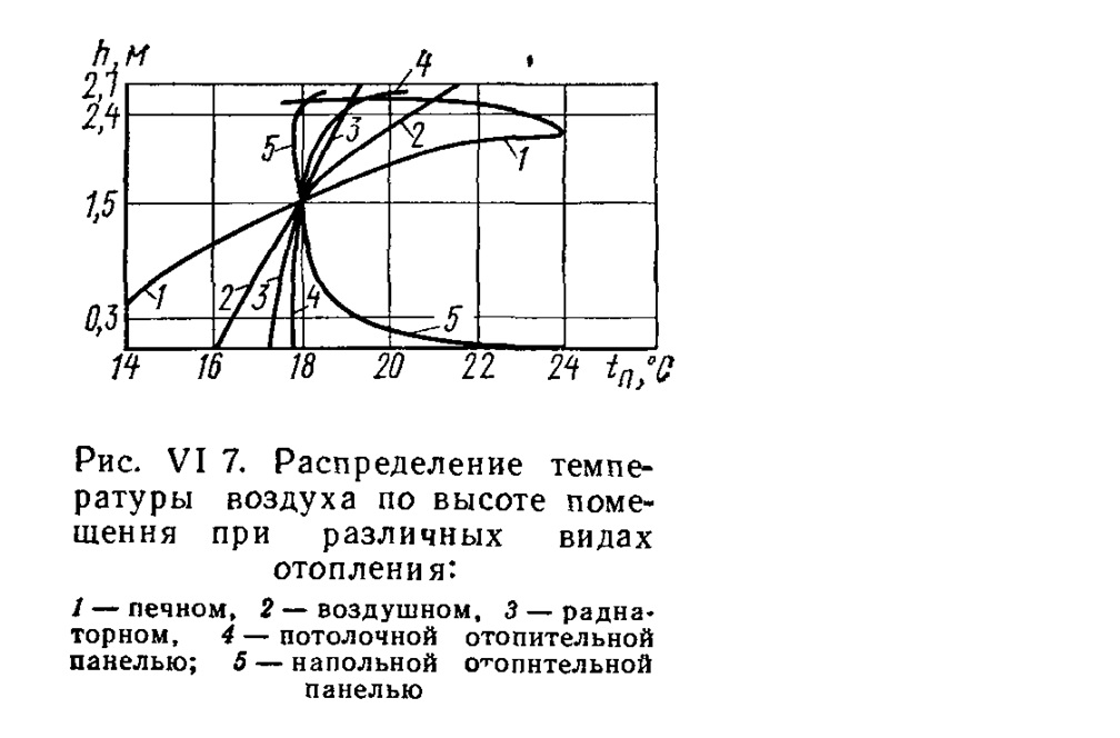

Водихме го. И можем с формули да разпишем, до колко един радиатор е "лъчево" отопление и до колко "конвективно". И да го сравним с подовото отопление. Лъчистият топлообмен се определя от температурите (по келвин) (и излъчващата способност на повърхностите - но за тези повърхности, които ще сравняваме, може да се приемат за близки) на "излъчващото" тяло и "облъчваното" тяло в 4 степен (всички тела в случая са излъчващи - по интензивно излъчващото тяло, по топлото - "отдава" топлина). Докато конвективния може в първо приближение да се приеме, че е пропорционален на температурната разлика между температурата на топлоотдаващата повърхност и температурата на въздуха в помещението (осреднените).
И кога топлинните загуби от едно помещение ще са по големи - когато ограждащите помещението конструкции са по топли или когато са по хладни от въздуха в помещението. При "лъчевото" отопление, какви ще са температурите на тавана, например, който е срещу пода.
След като намесихте физиката - от "Строителна топлофизика", В. Н. Богословски.
Счита за най-добро - равномерното разпределение на топлината по-височина на помещението. (Но явно, за да получат съществени разлики между различните типове отопление, за да е по-изразено сравнението - са го направили за помещение със значителни топлозагуби. При "добра топлоизолация" на помещението, като цяло - разликите ще са минимални.)

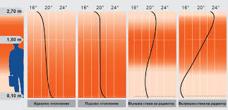

Не че нарочно са го правили така, просто учебниците им на руснаците са от времето на комунизма, когато енергията им беше без пари и нямаше нужда от изолация. Между другото аз също съм държал изпита по физика по руски учебник - тритомника на Савельев с размерите на "Война и мир" :cool: . Много по-близо до истината е картинката на Овентроп, има подобна и на Рехау:
Разпределение на температурата по височина (по Овентроп).jpg (11.83 KиБ) Видяна 2960 пъти

Не че нарочно са го правили така, просто учебниците им на руснаците са от времето на комунизма...
Не, не е коректно така. Сега пък проблема е в учебниците на руснаците и в комунизма. И същевременно показвате картинки от рекламни брошури имащи много малко общо с физиката. А тя е една. Ако помещението е изолирано "добре" и ако се изчака достатъчно за да се приемат процесите за статични - измерените разлики ще са от порядъка на погрешностите на приборите. Но въпреки това "картината" принципно ще се повтори, но при минимални температурни разлики.
