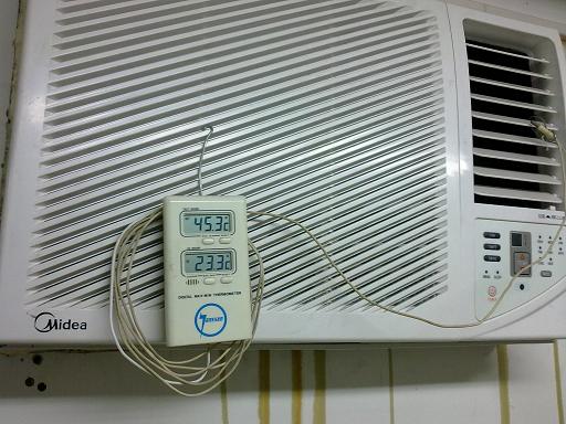

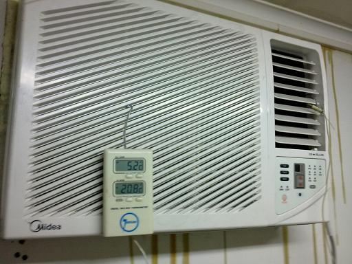

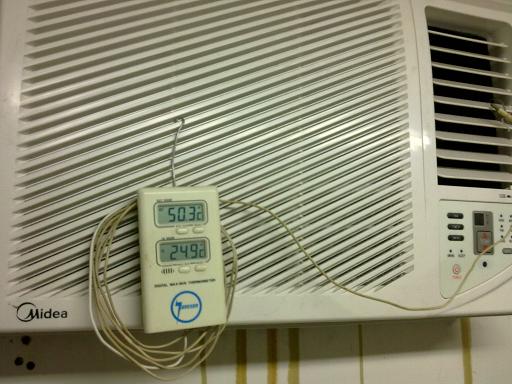

Bulgaria Therm написа:
2v6 написа:
Ще задам въпроса по друг начин:
Може ли обикновен климатик при 20 градуса в стаята да има на изход на вътрешното тяло 45 градуса?
Тя е толкова. Мерено с лазерен термометър.
Говорим за повърхността на топлообменника. На 30 см. вече няма нищо общо.
Явно говориш за някъкъв специален климатик.
Ето какво прави обикновен климатик:
Bulgaria Therm - специалист
2v6 написа:
Ето какво прави обикновен климатик:[/quote]
Нищо специално няма. Говоря за сплит система в режим отопление, защото не си и помислих, че при температура в стаята 20 градуса ще тръгна да я охлаждам. И твоите снимки потвърждават това - с падане на температурата в помещението пада и измерената температура на изхода.
2v6 - майстор
... И твоите снимки потвърждават това - с падане на температурата в помещението пада и измерената температура на изхода.
Снимката с охлаждането съм я дал само за пример (от 20 градуса сваля на 5).
Това е около 5 минути след включване на отопление:
Тази е след още 5 минути:
Сега да се върнем на въпроса - може ли обикновен климатик да загрява въздуха до 45 при вход 20 градуса?
a_stoev - майстор
Що да не може. зависи от управлението кога ще разтовари. При определена температура на вътрешна пита спира перката и ако не се свали под някаква граница спира и компресора.
А на снимките да не е прозоречен климатик, дето vladaeca му е метнал око да го разкове :-D ? Защото ако постига от 20* на 45* би трябвало с пресен -5* да прави 20*.
Има вероятност при -5* на входа, ако държи ниско високото налягане да няма достатъчен поток на фреон през капилярната. Може би е добре да се смени капилярката с ТРВ или поне някакъв регулируем вентил да може да се настройва. Все пак капилярката е сметната при други работни условия.
