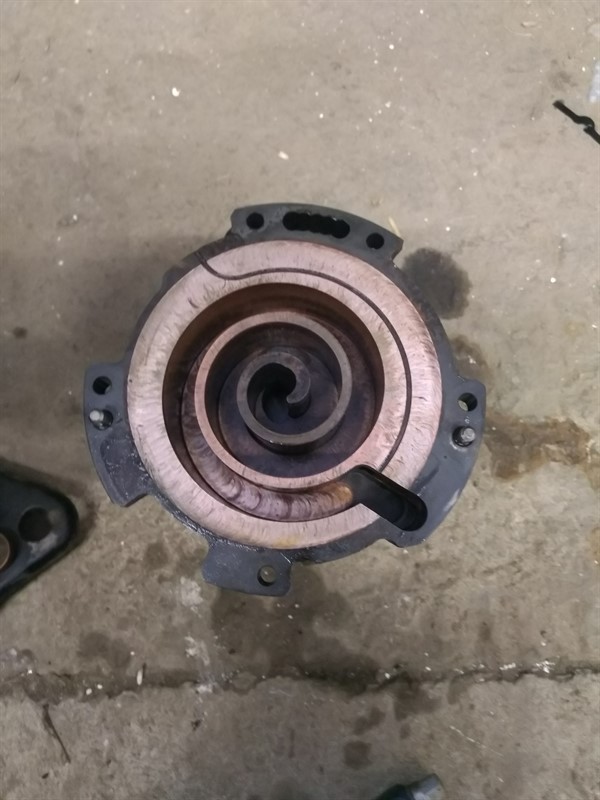

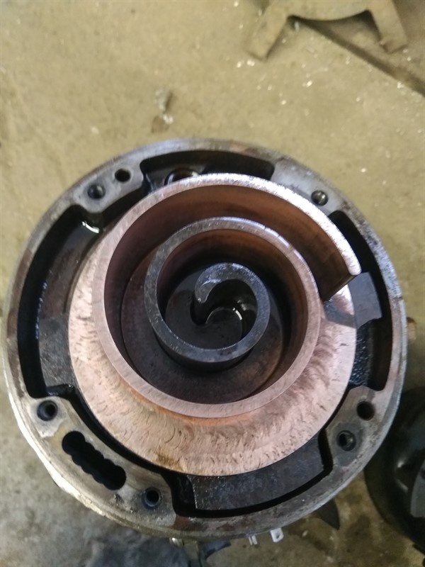

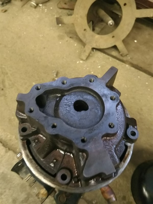

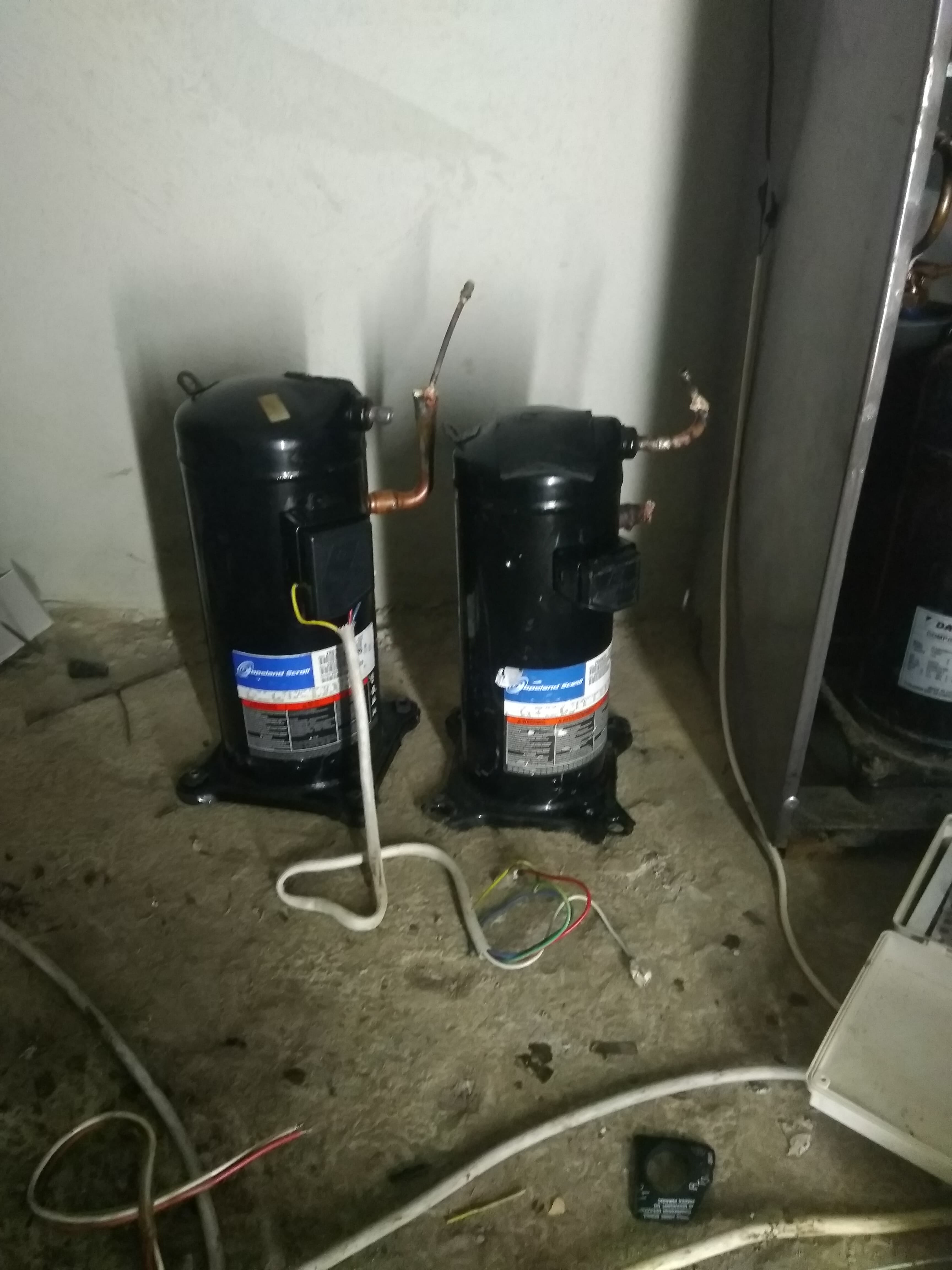

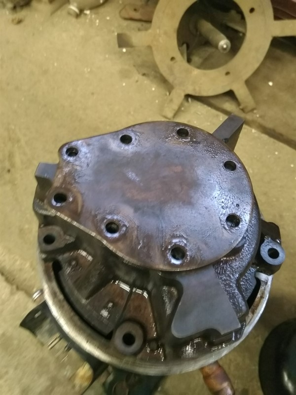

Това беше за капак
Поради липса на защити, компресорите са пекли много .
А това са доста "нежни" компресори . Искат температурна защита на изхода и то по възможност на 110 градуса.
Сега тръгват добре със 15 киловата изтегляне , което се влошава бързо в рамките на 4-5 минути до 8,5 киловата, и си остават така.
Третият компресор (който не е монтиран), е бил с почерняло масло, тоест съвсем изпекан.
Билян е много добър механик и заварчик . Идеята е да се отвори компресора, за да се види къде му е байпаса.
Ако е на достъпно място и лесен за подмяна, ще е възможно да се ремонтират другите два без пълно отваряне.
Разбира се, възможно е и да са изпечени челните сегменти на спиралите, но за сега не мислим за този сценарий.

пон дек 17, 2018 1:28 amBoyan написа:Стана много интересно! Това не съм го чел и виждал никаде. Направо виш пилотаж да дадеш нов живот на почти умрял компресор.
Стискам палци да успеете и да документирате със снимки успеха.
