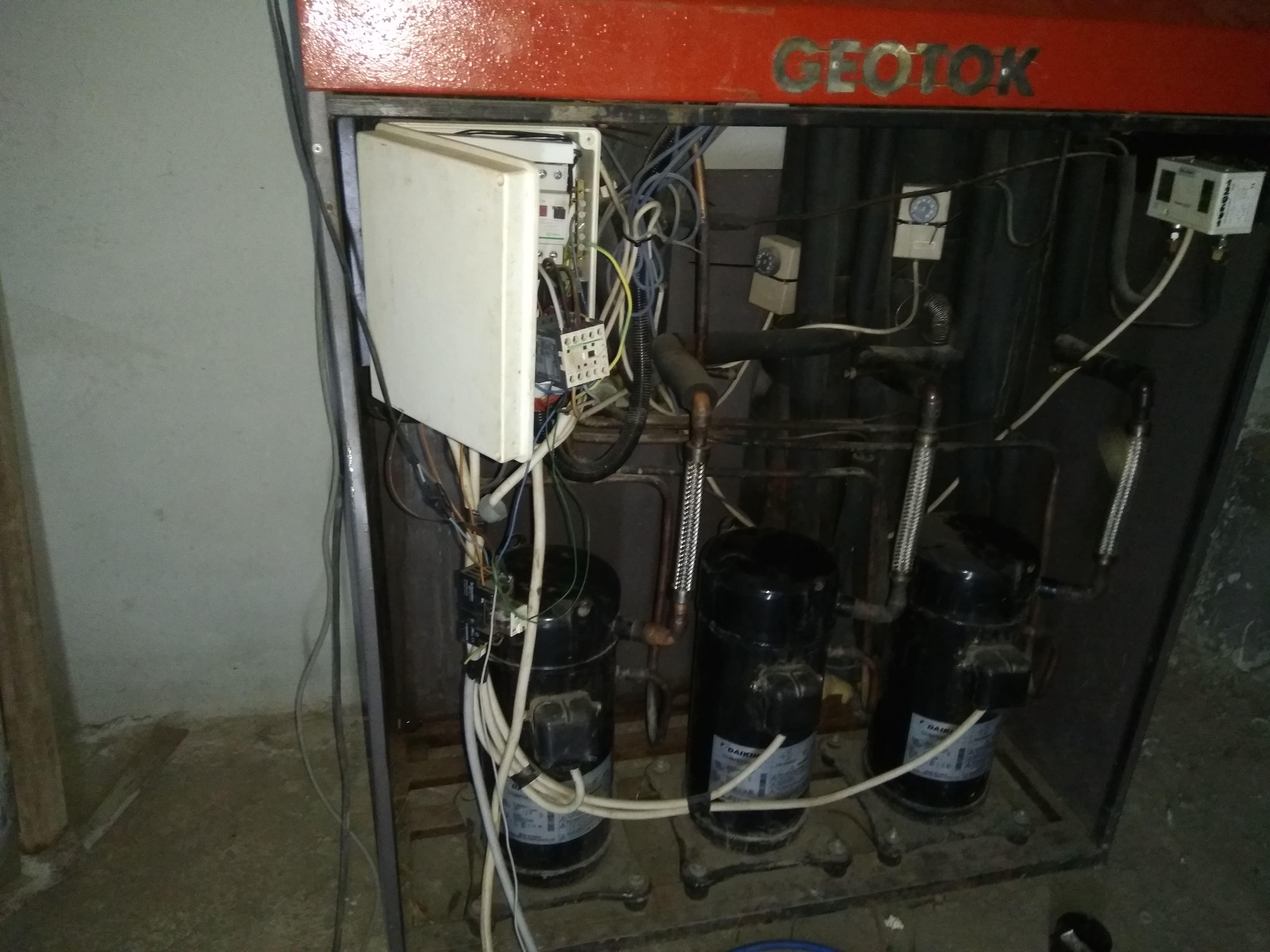

Прочетох почти цялата тема много неща научих. Сега по същество имам термопомпа вода вода на геоток 50кв с три компресора от прочетеното разбирам че половината части са икономисани. Не работи добре направена е с кожухотръбни топлобменник на сондажната вода които са си правени от тях .няма трв а капилярки мисля да сменя топлообменниците с тластинчати и да сложа трвта може ли някой да ми помогне какво друго трябва да направя та да работи добре ще пробвам да кача и снимки.

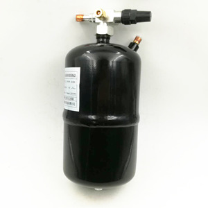

ШОП прав си ! Още утре ще питам и ако има порчвам . Да питам и за това оче къде да го монтирам на схемата1,2или ?, както и тия ресивъри еднакви ли са за високо и ниско налягане че излизат едни и същи ?
Билян - специалист
Това е ясно че ще се реже и запоява това не ме плаши стига да знам кое къде и защо
Boyan - специалист
Оченцето е между ресивера и ТРВ-то .
Това на снимката е точно ресивер за високо налягане .
Ако вместо течноотделител са сложили пак тази снимка , значи просто са нямали нужната .
Boyan - специалист
пон ное 26, 2018 10:45 pmБилян написа:
Добре дошъл във форума Биляне !
Нарязваме я като "стой та гледай" :partyman:
Шегувам се :) Дайте да я видим първо .
Давали са ми техни за корекция , но точно 50 киловата с 3 компресора не съм виждал още .

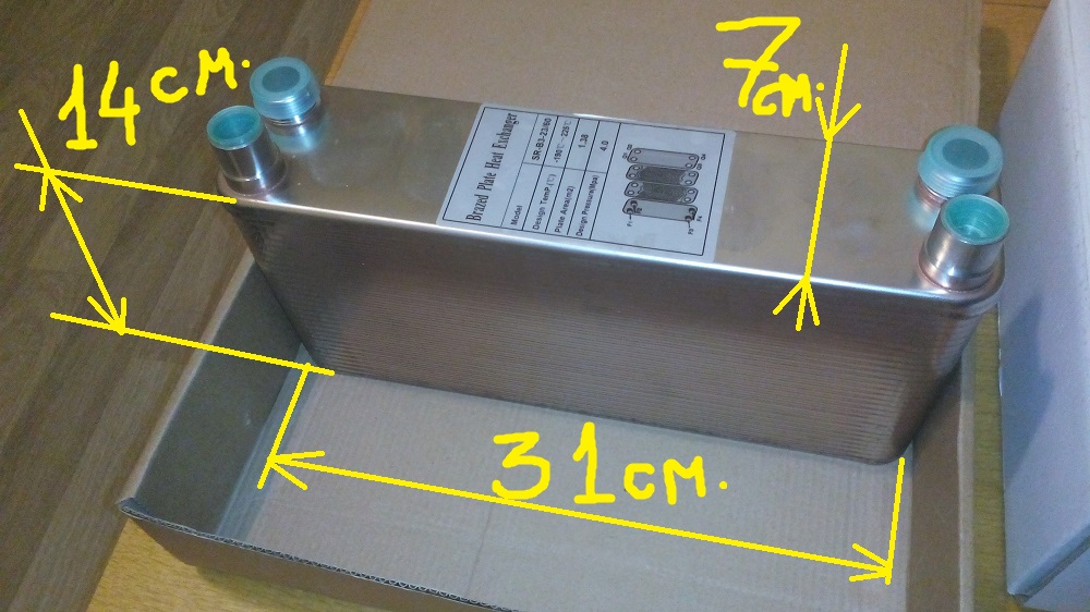

xzaqwe - напреднал
Те да покажа, па дано го одобрите. Че по тия фирми уж го имат като звънеш го нямат .Та случайно имаше те такъв и на добра цена но когато го видях се оказа не е от тези дългити нагоре а по издължен на зад но е с площ 1.38 та го взех.
Boyan - специалист
Не бих си заложил репутацията на това китайче .
В началото , когато ги внесоха за сефте , бяха голям смях .
Геометрично криви , със смешни конектори и ръчно заварени крепежи .
Колегите ги връщаха масово, още като ги изкарат от кашона .
Сега вероятно са подобрили качеството , щом още се продават .
Площ има доволно , но това че е с 30 паралелни фреонови канала ни вкарва дълбоко в зоната на здрача .
(нисък с много пластини . Фреоновите канали са 1/2 от броя на пластините )
Потока на фреона се разпределя почти равномерно в тях и скоростта му става ниска .
Създават се условия в него да се утаява маслото на компресора .
Кипенето пречи на този негативен ефект да се прояви с пълна сила .
Високият масов поток на ТП. вода вода също е благоприятен .
И въпреки това , при толкова канали и малък компресор , сме в много опасна ситуация .
Пращам ви личния си телефон .
Обадете ми се , за да ви дам насоки как се прави маслена възвратна линия за този случай .
Или направо го върнете . Щом не е монтиран и имате касова бележка , не могат да ви откажат в регламентираният срок.
Имате право да го върнете без обяснения , когато е на частно лице .
Много се извинявам , че когато ви препоръчах висок с малко пластини не обясних по-подробно защо .
Писано е назад в темата , но пак трябваше да го припомня ...Това е една от причините .
При такъв компресор започваме да сме в риск над 15 броя 12 сантиметрови канала (30 пластини) или 20 броя 7 сантиметрови (40 пластини ) . Производител и конструкция също имат значение .
Този проблем масово се подценява , защото са намесени твърде много променливи по време на работа фактори и е много трудно да се изчисли и прогнозира .
Препоръките са базирани на личнната ми практика .
