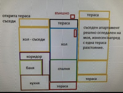

пон юни 06, 2022 9:30 amAhmakov написа: На кой етаж е жилището и колко са всички етажи?8 етажна стандартна панелка, може би 85-86 година строен. Апартамента е хол, стая, кухня, баня и коридор. Аз съм на 6ти етаж. Съседите отдясно с издадената напред тераса са в другия вход там са 7 етажа. Прикачам схематично разположение.
Можеш ли да дадеш разположението и на другите помещения .

пон юни 06, 2022 10:18 amsvetlyon написа: ABAC14F0-42CD-42FC-936E-98B80DA7B369.jpegСпоред мен най безболезнено е тръбите през спалнята, по тавана или по пода, където няма да се виждат или да пречат, вкарани в кабелканал 60/40. Външното на терасата (спалня/кухня), вътрешното на стената между хола и спалнята или където ти е удобно.
Втори вариант външното на покрива. Тръбите и кабела вкарани в алуминиева тръба ф60. Да не висят като...айде да не казвам като какво.
Виж какво ще ти предложат и монтажниците. На място най добре се вижда.
Хубаво е да имаш достъп до външното тяло.
С тези конструкции ако има брум/вибрации нещата много се усложняват.

пон юни 06, 2022 5:23 pmAhmakov написа:Покрива е два етажа над мен, мисля че е доста далечко. Другата тераса е правена по същата схема. Има вариант външното да е от външната страна на кухнята под прозореца, тъй като там стената си е панел. Проблема идва с това, че трябва да се дупчат три стени, две от които - тази между спалнята и терасата и външната на терасата са доста дебели, отделно тръбния път ще стане сигурно 10 метра, а и ще загрозя много с пуснати тръби по тавана. Ще го мисля още малко, но в краен случай това ми е последния вариант. Друг вариант е вътрешното да е в кухнята, външното отвън на външната стена, но така ще изстудявам само кухнята, евентуално коридора, мисля че до другите стаи няма изобщо да стига хлад.пон юни 06, 2022 10:18 amsvetlyon написа: ABAC14F0-42CD-42FC-936E-98B80DA7B369.jpegСпоред мен най безболезнено е тръбите през спалнята, по тавана или по пода, където няма да се виждат или да пречат, вкарани в кабелканал 60/40. Външното на терасата (спалня/кухня), вътрешното на стената между хола и спалнята или където ти е удобно.

Според мен след като си усвоил терасите разполагаш само със стената на кухнята, ако искаш хлад ще трябва да се прежалиш за дългия тръбен път през апартамента. Не са толкова страшни тези стени за пробиване, живял съм в същия тип апартамент, за нищо на света не бих затворил огромните тераси 3х2 метра, но ти си знаеш най-добре, пък и вече си я свършил тази работа.
